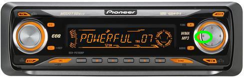

    Witam, Posiadam Radio Pionier DEH - P6700MP, Od jakiegoś czasu nie działa przyciski ani pokrętło, szukam Fachowca który mógł by mi pomóc w naprawie tego panela.

    Sprawdź taśmę do panelu.
    Częsta przypadłość Pionieer'a.

    Mam podobny problem, nie reaguje Panel, wszystko wyświetla i działa tylko regulacja głośności pozostałe przyciski nie reagują, radio gra tylko po włożeniu płyty, brak przewijania itp
    W takim przypadku na pewno masz jakiś swith w panelu uszkodzony i jesz zwarty. Sprawdź wszystkie przyciski w panelu.

    Masz miernik? Ustaw w położeniu gdzie sprawdza się diody i sprawdź każdy przycisk w stanie spoczynku(czyli nie wciśnięty),czy nie ma przejścia(wartość 1,jeśli spadnie do 0 to przycisk do wymiany). A jeśli nie masz miernika rozkręć panel i sprawdź czy wszystkie przyciski klikają tak samo. Jeśli któryś nie klika,lub klika inaczej od pozostałych to znaczy,że jest wciśnięty na stałe i on blokuje resztę przycisków i funkcji.

    Miałem taką samą sytuację w 6700mp i uszkodzony był przycisk od 'poprzedniego utworu' :
    Pioneer DEH-P6700MP - Panel nie reaguje na przyciski i pokrętło, co robić?
    edit;
    Leszcz72 - w tym modelu nie ma taśmy :)

    Nie mam Pioneera, ale miałem identyczny problem.
    Złącze od panelu było zafajdane - porządne czyszczenie szczotką plus izopropanol po obu stronach (i w radio i w panelu) pomogło.
