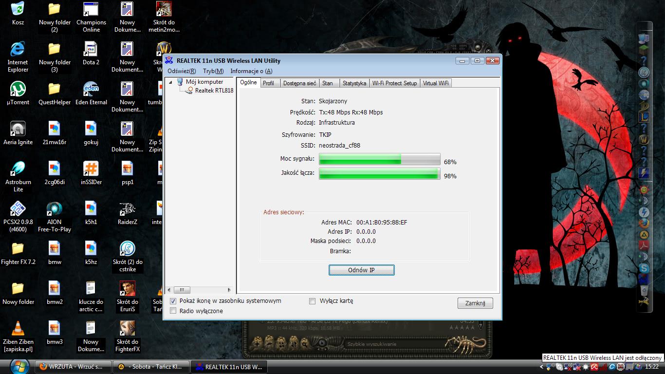

    Witam mam wielki problem, polega on na tym że, posiadam internet który nie jest mój tylko z niego korzystam za Pozwoleniem ale na ogół nie widzę się z właścicielem.
    Zasięg jest - bardzo ładny ale gdy łączy się internet to łączy łączy łączy i nagle gubi zasięg na 1 sekundę i znowu łączy łączy i tak w kółko.Internet mam już bardzo długo, taka sytuacja nie raz się zdarzała ale przechodziła po 1 lub 2 dniach ale teraz trwa to cały tydzień.
    Posiadam antenę pod usb, nie mam routera itd. Tylko antena usb i program do niej Realtek11n USB Wireless LAN.
    Najpierw łączy z 2 sekundy Realtek11n USB - Zrywanie połączenia z internetem, co robić?
    a następnie zrywa zasięg na 1 sekundę Realtek11n USB - Zrywanie połączenia z internetem, co robić?
    I tak jest od tygodnia jeśli go wybiorę a jest mi potrzebny < teraz siedzę na osiedlowym Hot spocie który ma wielkie ograniczenia < 0 ściągania 0 grania ograniczenie 45 minutowe itd. >
    Bardzo was proszę o pomoc, sam się za bardzo nie znam na komputerach więc tu piszę.
    z Góry Dziękuje za Pomoc

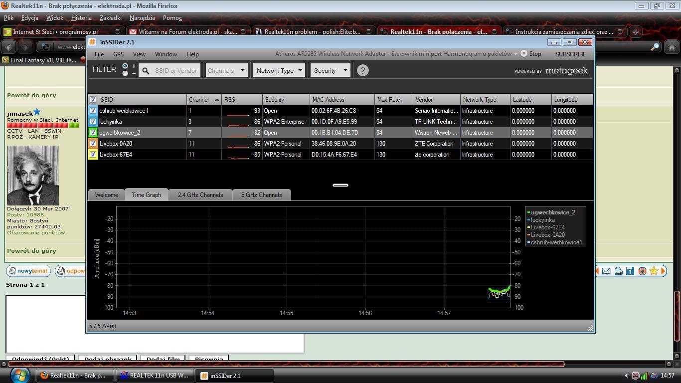

    Zainstaluj inSSIDer-a i po minucie daj screen-a.

    Nie wiem dlaczego ale nie wyszukuje mi tej sieci

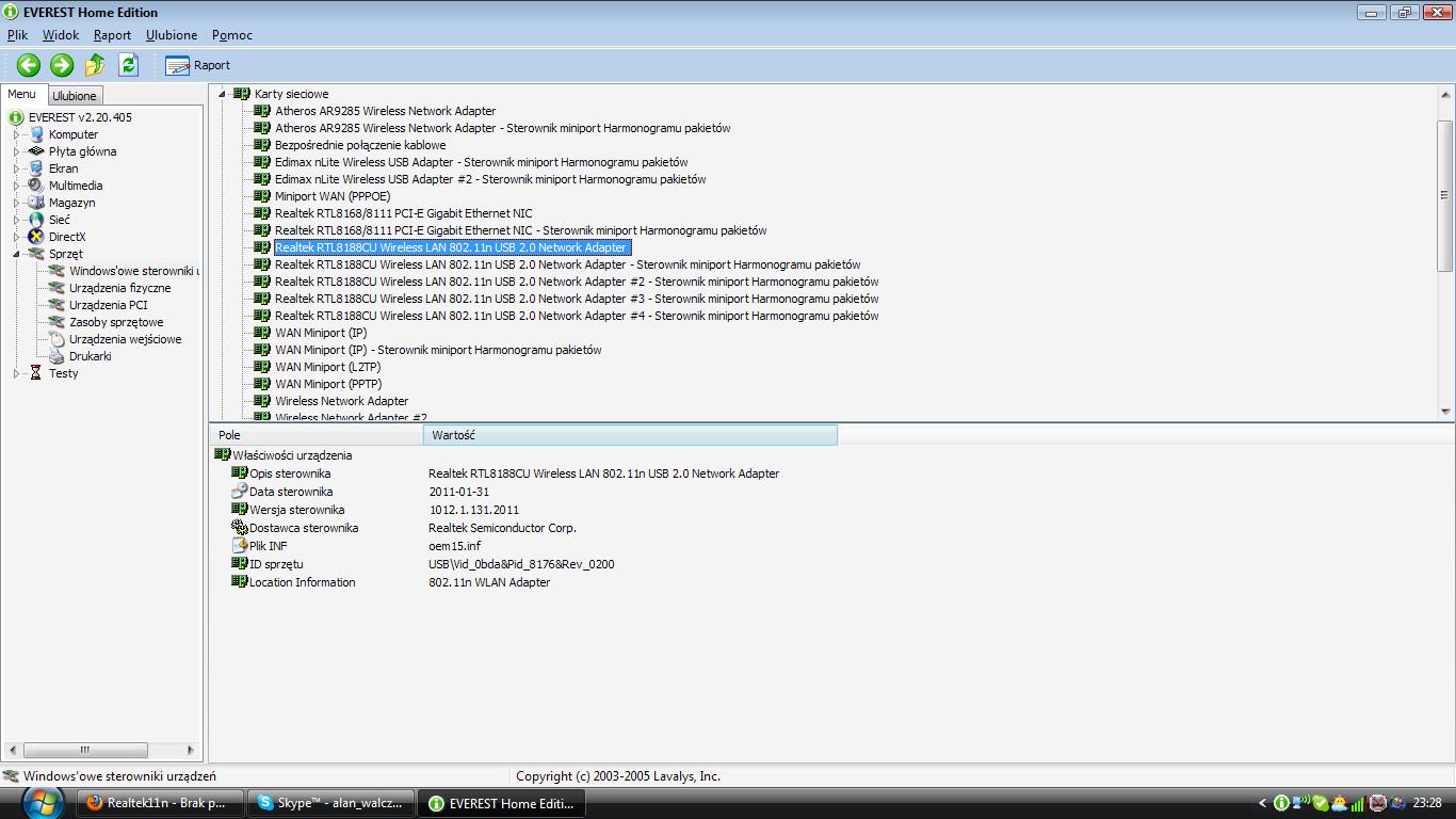

    Możliwe że sygnał jest bardzo słaby? Co to dokładnie za model karty?
  • #5 11597799
    skajlan96
    Posty: 6
    Ale dziwne bo sygnał zawsze był nagle coś się takiego stało ... a gdzie spr. model karty?
  • #6 11597859
    jimasek
    Posty: 35287
    Pomógł: 3783
    Ocena: 2677
    Na pudełku, w menadżerze urządzeń, everest-em.

    skajlan96 napisał:
    Nie wiem dlaczego ale nie wyszukuje mi tej sieci https://obrazki.elektroda.pl/6049669800_1354370781.jpg
    Bo w programie ustawiona jest karta Atheros.

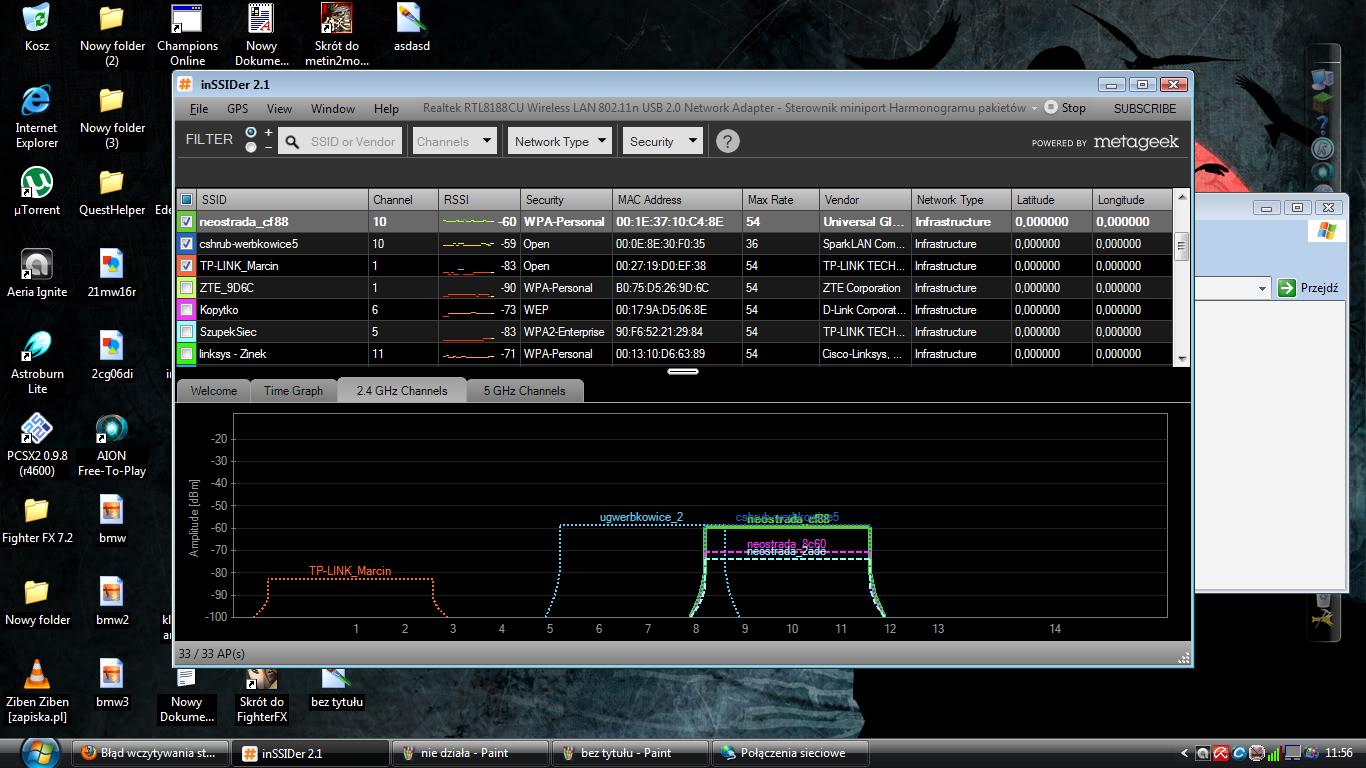

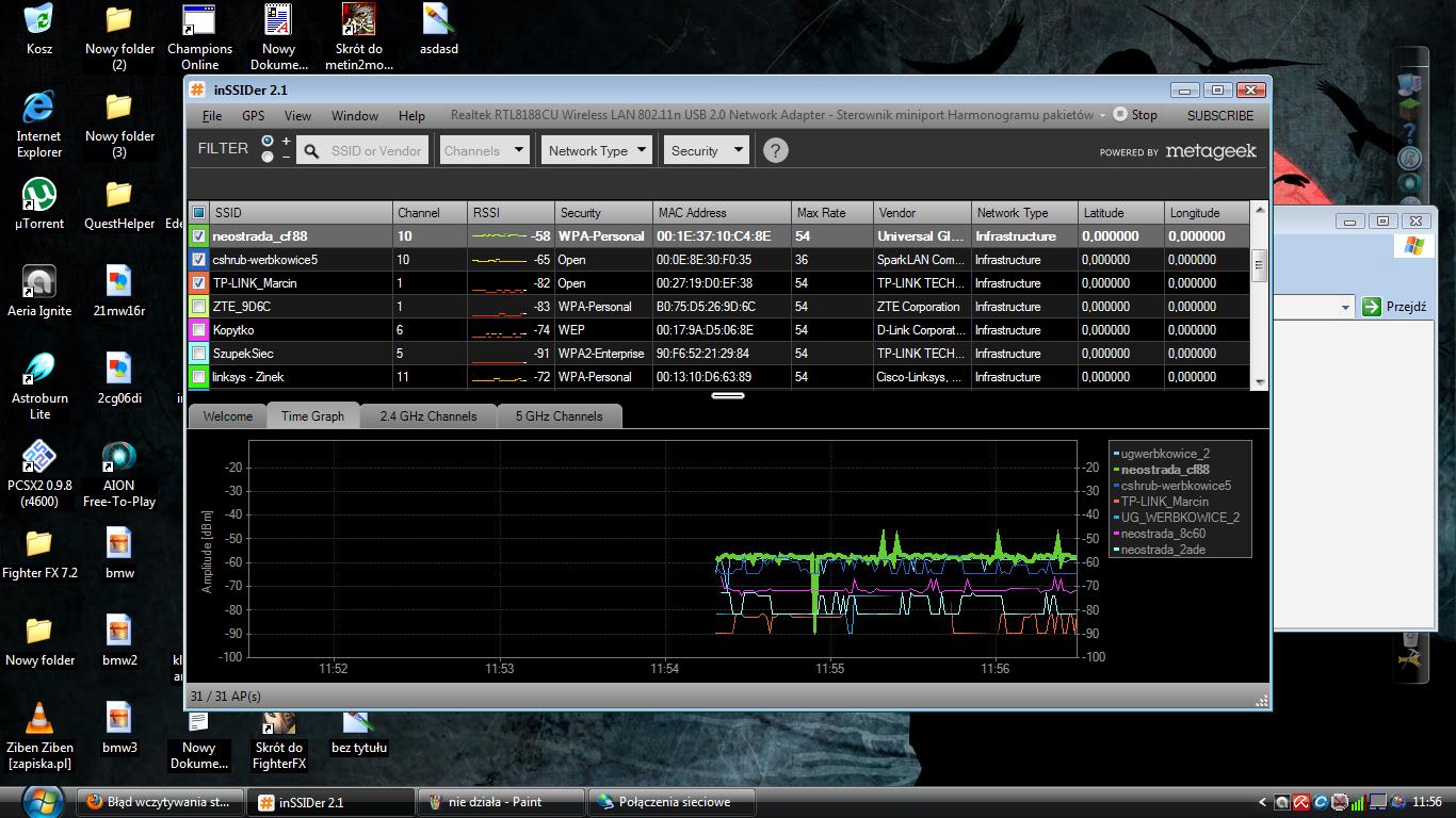

    Już zrobiłem co i jak i działa ten inSSIDer pokazuje :

    Zmień kanał na 3 na routerze, sam widzisz że sygnał jest poszarpany.

    Nie posiadam routera :o tej skrzynki w domu tak ? to nie mam - mam tylko antenę pod usb która jest na dachu
  • #12 11600322
    jimasek
    Posty: 35287
    Pomógł: 3783
    Ocena: 2677
    To poproś o to administratora sieci, sam widzisz że masz tam mnóstwo sieci dookoła które generują bardzo duże zakłócenia.
