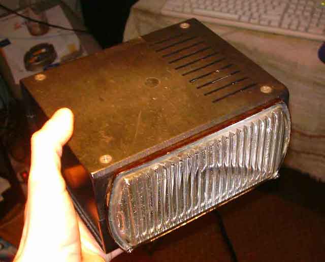

    To może przedstawię moją konstrukcję.
    Urządzenie współpracuje z prostym sterownikiem sterującym dwoma takimi strobo.
    Zastosoany palnik to zupełnie co innego niż IFK120 (IFK bardzo szybko padał) niestety nie znam jego oznaczeń (w sklepie w którym go kupiłem też już go nie mają) :(.
    Lustro jest ze złomu od jakiegoś pojazdu (była w nim zamontowana żarówka 70W 24V).

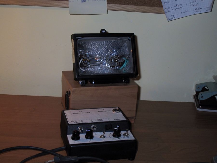

    po paru dniach zbierania informacji, czytania tematów związanych ze stroboskopami, wymodziłem swój włąsny. Scheamat układu zapłonowego to nic szczególnego, R1 2x1k /15W , kondensator to jeden suchy o pojemności 20uF /300V. Palnik: wdać na fotkach :).
    Zamysł był taki by strobol mógł chodzic dłuższy czas, dlatego zastosowałem dwie lampy sterowane na zmiane lub możliwość przełączenia na tryb pracy obu lamp razem(kiedy potrzeba bedzie więcej światła :) )
    Dla bezpieczeństwa i wygody oddzieliłem część nisko i wysoko-napięciową i zastosowałem dwie oddzielne obudowy. Oto moje cudo:
