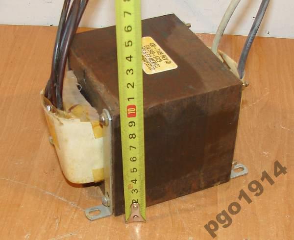

    Tektronik napisał:
    100A
    100 A czy 100VA/14V czyli 7 A, przewody napewno nie są na 100A :D

    100 to to znowuż nie aż tak dużo. To transformator z UPS-a 2kW sinus, przewidziany do chwilowej pracy z maksymalną mocą i wymuszonym chłodzeniem. Na prostownik średnio się nadaje - zbyt niskie napięcie wtórne, w dodatku sam transformator ma "miękką" charakterystykę - w oryginalnym układzie "pompował" go mostek H zasilany z dwu akumulatorów 12V.

    Rozruch to z tego nie wyjdzie, ale za to prostownik lekko wspomagający odpalenie po nocnych mrozach to i owszem. Dołóż 4 porządne diody prostownicze na radiatorach i gotowe.

    Tektronik napisał:
    Na aukcji wszystko napisane ,
    Na aukcji bywa napisane, że ktoś sprzedaje laptop po atrakcyjnej cenie a po dokonaniu wpłaty otrzymuje się płytę wiórową o rozmiarach laptopa, co najwyżej posłuży za podstawkę :D napisz ile chcą za to cudo?
    Moim zdaniem zrobisz z tego normalny prostownik do szybkiego doładowania, ze wspomaganiem moim zdaniem będzie kiepsko.

    Komu nic nie jest? Akumulatorowi, czy prostownikowi? Bo 600A władowanie bezpośrednio w baterię spowoduje jej odparowanie. Dosłowne.

    Ale ten prąd 600A pobiera nie akumulator, tylko rozrusznik...
    Kilka zasad elektrycznych:
    - prąd pobierany jest zawsze ze źródła o wyższym napięciu,
    - nawet 600A będzie za mało dla rozrusznika, jeśli napięcie spadnie poniżej 9-10V.
    Energia prądu elektrycznego zamieni się wtedy nie w moc mechaniczną momentu obrotowego, tylko wydzieli się jako ciepło na uzwojeniach.
    Zastanawiałem się nad zrobieniem właśnie prostownika rozruchowego, z transformatora jak w temacie - odpuściłem, przy nap. wtórnym na "jałowo" 13V, po przepuszczeniu tego przez prostownik graetza zostanie nieco ponad 11V - zbyt mało do zastosowania jako prostownik. Jakakolwiek regulacja niemożliwa do zastosowania - bo napięcie wtórne jeszcze spadnie.

    Niekoniecznie. Puki nie uruchomisz rozrusznika to nie popłynie prąd większy niż potrzebuje akumulator do ładowania czyli do 10A. Rozrusznik wywoła spadek napięcia i wtedy popłynie spory prąd.

    Na przykład. Ewentualnie napięcie dodatkowego źródła musi być na tyle niskie, że natychmiast po jego podłączeniu nie popłynie prąd ładowania akumulatora rzędu kilkudziesięciu - kilkuset A. Wtedy te źródło musiało by mieć odpowiednią sztywność - żeby po załączeniu rozrusznika napięcie nie spadło. Elester bodaj robi prostowniki rozruchowe z kablem sterującym, z przyciskiem który się wciska w momencie uruchomienia rozrusznika - zabezpiecza to i akumulator i elektronikę pojazdu przed wzrostem napięcia powyżej bezpiecznej wartości. Mi w tej chwili kiełkuje projekt prostownika ze stabilizatorem tyrystorowym, utrzymującym stabilne napięcie ok. 14V niezależnie od obciążenia - moc transformatora do tego zastosowania to od prawdziwych 2kVA wzwyż i napięcie wtórne w okolicach 24V.

    Tak masz rację, jednak te "kupne" rozruchy nie mają dużych napięć (do 15V) więc ten prąd nie będzie aż taki duży. Inna sprawa jak ktoś podłączy samoróbkę o napięciu powyżej 20V, wtedy faktycznie akumulator dostanie sporą porcję prądu.

    A dlaczego masz podawać 5V? Można zrobić regulację, a jeśli chcesz odpalić to przyciskiem odłączasz regulację i masz sam transformator z mostkiem.

    Nie rozumiem o co Ci chodzi. To że zrobisz regulację np od 2 do 18V nie oznacza że masz zmniejszać napięcie do 5V. przecież możesz regulować tylko w zakresie np 9-18V (wartość średnia napięcia po prostowniku dwupołówkowym bez filtracji). Wtedy możesz ładować akumulator prądem praktycznie od 0A do max. Przy rozruchu odłączasz elektronikę i pełną moc dajesz bezpośrednio na rozrusznik.
