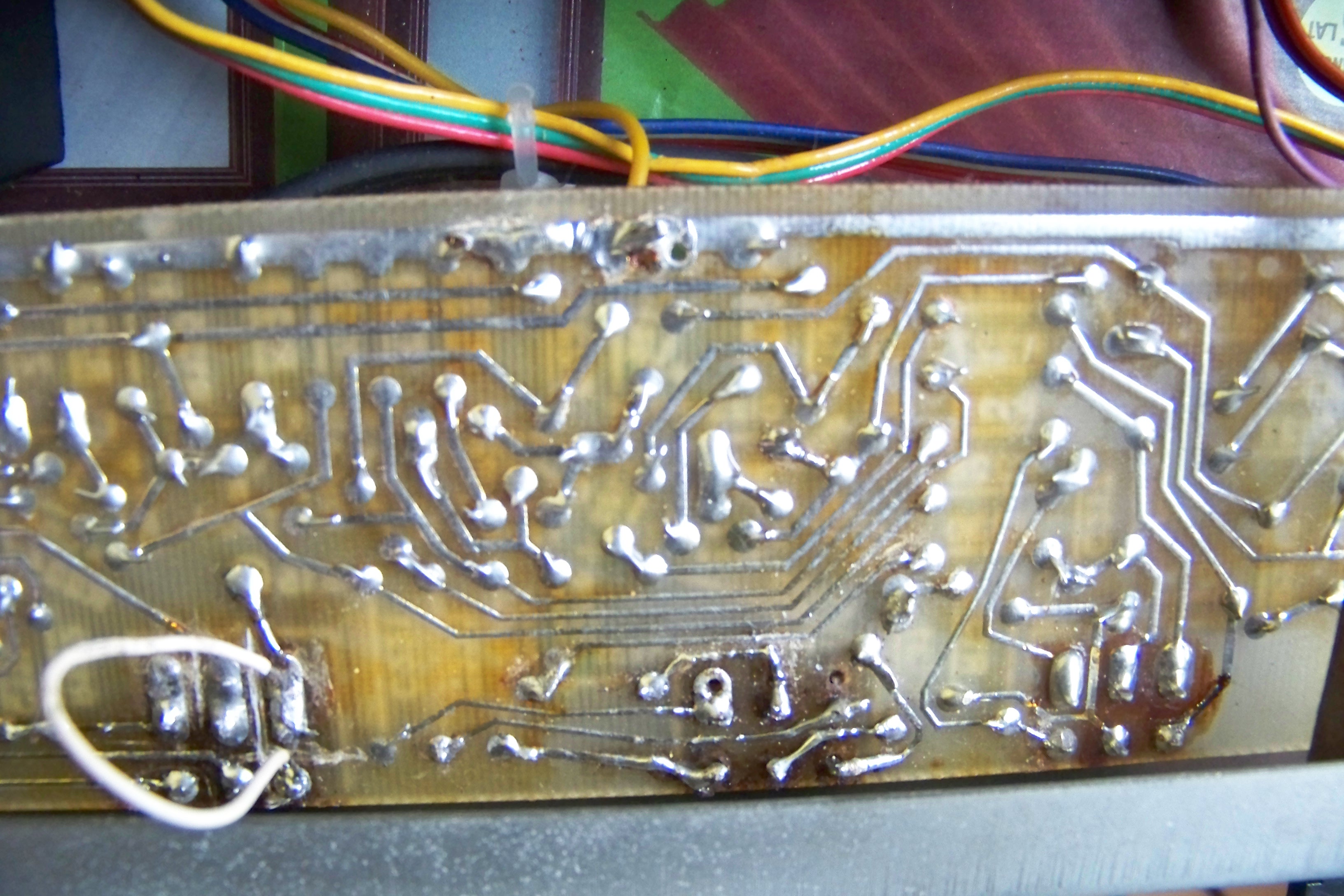

    Czołem Koleżanki i Koledzy!
    Dostałem od wujka wzmacniacz wymieniony w tytule, z którym ktoś próbował różnych przeróbek. Polegały one na podłączeniu korektora przez dołożone na tylnym panelu wejście. Sygnał z korektora podpięty był bezpośrednio do płytki przedwzmacniacza na potencjometry wysokich i niskich tonów. Było to zrobione nieumiejętnie i stąd tytuł tematu - płytka wygląda jak Rihannna po nocy z Chrisem Brownem - zdjęcia poniżej.
    Dodatkowo poprzecinane (właściwie zaorane) były ścieżki, ale postarałem się je połączyć, jednak we wzmacniaczu nie działa jeden kanał, a właściwie działa, tylko bardzo, bardzo cicho (wzmocnienie na full, żeby było cokolwiek słychać).
    Przełożyłem wyjścia przedwzmacniacza i zagrał drugi głośnik, końcówki sprawne, więc wina leży na płytce przedwzmacniacza. Wszystkie potencjometry są sprawne (słychać wpływ kręcenia nimi na obu kanałach).
    Posiadam schemat tego wzmacniacza, jednak płytka zastosowana w moim egzemplarzu różni się trochę od tej w schemacie.
    Czy moglibyście na nią zerknąć i podpowiedzieć mi, czy nie brakuje jakiegoś połączenia (na płytce było sporo kabelków, niektóre pourywane, wszystkie wyglądały jak dorobione przy okazji dodania wejścia korektora, usunąłem je) lub od których elementów zacząć sprawdzanie?

    Witam !
    Mniemam, że masz serwisówkę po pierwszym zdjęciu, więc pousuwaj nadmiar cyny na wszystkich punktach lutowniczych przy potencjometrach na początek i wtedy dokładnie posprawdzaj ścieżki i połączenia !

  • #3 12167877
    yogi009
    Posty: 14697
    Pomógł: 850
    Ocena: 2658
    A potem pomierz napięcia w poszczególnych punktach obu przedwzmacniaczy zaczynając od wejścia zasilania, musi wyjść różnica.

    Ocena: 238
    A czemu tam trzeci (bodajże) potencjometr od lewej wisi w powietrzu?
    Trzeba to najpierw pouzupełniać.

    Ocena: 2658
    To jest jasne, jak słońce. Skoro jeden kanał działa, drugi należy doprowadzić do stanu podobnego optycznie, a potem posprawdzać elektrycznie.

    morgoth86
    Posty: 17
    Zapewniam Was, że nic w powietrzu nie wisi :). Też mi się z początku tak wydawało, jednak płytka ma po prostu "dwie pary" otworów na potencjometry, więc te najbardziej z tyłu są nieużywane.
    Pomierzyłem napięcia i znalazłem przerwany rezystor R119 (430k). Postaram się jutro zakupić taki i zobaczymy, czy kanał zadziała.
    EDIT
    Rezystor ze sprawnego kanału wlutowany w miejsce uszkodzonego przywrócił dźwięk w niesprawnym kanale.
    Dzięki wszystkim za sugestie, temat uważam za wyczerpany. Jeśli nie macie nic do dodania, to zamknę go w najbliższym czasie.

    EDIT
    Jako że nikt nie ma nic do powiedzenia w temacie, zamykam go. Jak pisałem, brak dźwięku w niesprawnym kanale spowodowany był przepalonym rezystorem R119 na płycie przedwzmacniacza.
