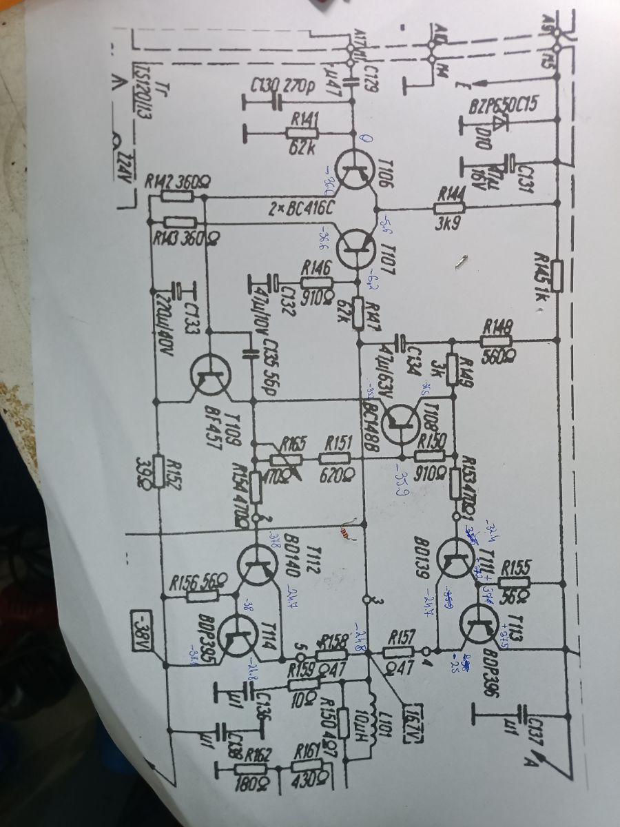

    Witam, proszę o pomoc w znalezieniu usterki. Naprawiam wzmacniacz UNITRA PW9013. Na początku, po włączeniu, przepalał bezpieczniki, słychać było od razu przekaźnik. Wymieniłem kilka uszkodzonych elementów, w tym kilka kondensatorów elektrolitycznych, rezystory emiterowe (trzymały parametry, ale brzydko wyglądały), tranzystory mocy (dodatkowo nowe podkładki mikowe).
    Obecnie, po włączeniu, nie załącza przekaźnika. Na tranzystorach mocy mam po -37,5 V. Na schemacie jest, że powinno być 38 V. Również w schemacie znalazłem, że pomiędzy rezystorami emiterowymi powinienem zmierzyć 16,7 V, niestety na jednym kanale mam zero, a na drugim 36 V. Gdzie mogę szukać przyczyny? Z góry dziękuję.

    >>21461912 Nie wiem, wszystko wygląda w porządku. Mała korekta, która może mieć znaczenie, to jest -36 woltów. Przejechałem po całej płytce, porównując do lewego kanału. Może da się jakoś inaczej zlokalizować usterkę, może mierząc napięcie w jakimś punkcie. Z góry dziękuję za pomoc.

    Najlepiej będzie jak zamieścisz schemat uszkodzonej końcówki z pomiarami napięć na E, C, B wszystkich tranzystorów.

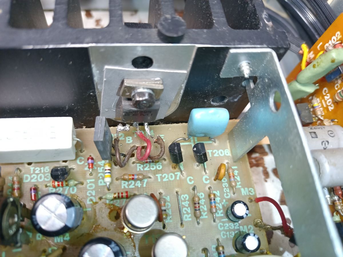

  • #9 21463051
    cykor93
    Poziom 7  
    Posty: 146
    Ocena: 3
    >>21463005 Są te połączenia, przepraszam, mój błąd. Przy 111 źle wpisałem napięcia. Pomyliłem bazę z kolektorem, czy jakoś tak. Mam schemat od lewego kanału, a mierzę na prawym. A mogłem coś pomieszać przy 113 i 114, bo tam nogi tranzystorów nie wychodzą na ścieżki, tylko ktoś poprzednio przedłużył ścieżki przewodami?

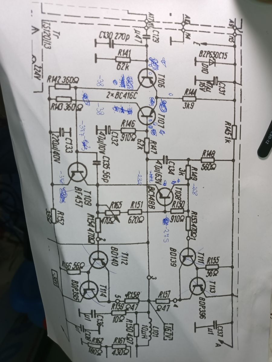

    >>21463138 Sprawdzałem, były w porządku. Po czym zwarły mi się kolektor z emiterem na 114 i spaliły się rezystor 153.
    Rezystor wstawiłem odrobinę inny, bo nie znalazłem 470 (obecny ma 503 mierzone), zaś tranzystory musiałem wsadzić zamienniki. Obecnie sprawa przedstawia się następująco.
    Schemat elektroniczny z różnymi elementami, takimi jak tranzystory i rezystory, z naniesionymi odręcznymi adnotacjami.
  • #12 21463426
    SlawekKedra
    Posty: 16875
    Pomógł: 1579
    Ocena: 1970
    Na bazie T112 jest dodatnie napięcie??

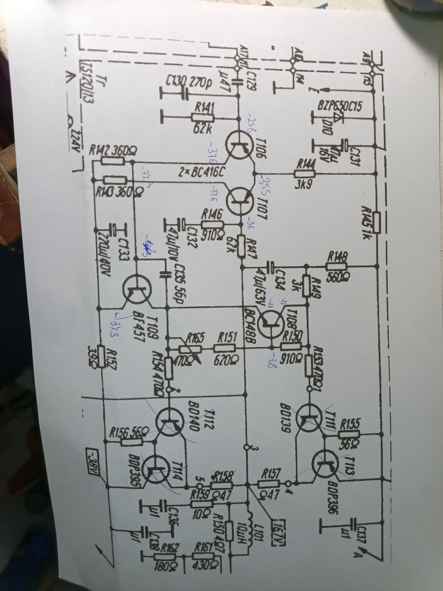

    Ok, wylutuj T111 i T112, połącz drucikiem punkty do których były normalnie wlutowane emiter i baza T112 następnie włącz wzmacniacz i zmierz napięcie pomiędzy kolektorem i emiterem T108 w obu skrajnych położeniach R165.

    >>21464936 Z maksymalną rezystancją 6 mV , z zerową rezystancją 0 woltów. Dodatkowo zauważyłem jakby się lekko zadymiło w okolicy R141 ale blisko niego jest też C130. Ciężko określić . Rezystor wygląda na przegrzany obecnie.
    #24 21466116
    SlawekKedra
    Posty: 16875
    Pomógł: 1579
    Ocena: 1970
    Ok, nie ma możliwości aby dymił się R141. W żadnych okolicznościach.
    Zmierz w tym kanale napięcia na tranzystorach które pozostały w układzie tak jak to robiłeś wcześniej, wpisz je w schemat ale starannie, tak aby nie było problemów z odczytaniem. Te napięcia mają być zmierzone i wpisane bez pomyłek gdyż lepiej zrobisz jak nic nie zrobisz niż kiedy podasz mi błędne dane.

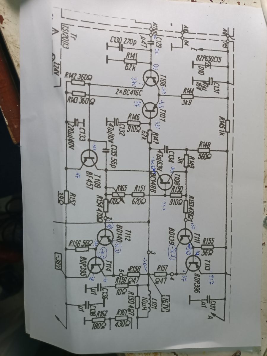

    Ok, jakie jest napięcie obydwu nóżkach R145 (względem masy)?

    T109 wygląda na niesprawny albo są zwarcia pomiędzy punktami w które jest wlutowany ten tranzystor. Sprawdź czy lutowania są poprawne i jesli tak, to sprawdź ten tranzystor.

    T109 jest sprawny?
    Na bazach i emiterach T106, 107 są na pewno zerowe napięcia?
