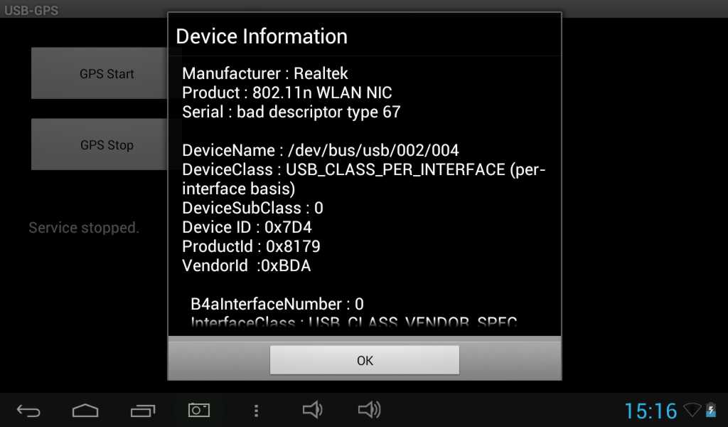

    A tak wygląda sam program
    USB-GPS na Tablety Android pozbawione wewnetrznego odbiornika GPS USB-GPS na Tablety Android pozbawione wewnetrznego odbiornika GPS USB-GPS na Tablety Android pozbawione wewnetrznego odbiornika GPS USB-GPS na Tablety Android pozbawione wewnetrznego odbiornika GPS
    Obsługa jest raczej intuicyjna
    1.odpalamy program
    2. podłączamy nasze urządzenie USB
    3. naciskamy start GPS
    4. potwierdzamy pozwolenie na używanie USB przez program
    5. potwierdzamy znalezione urządzenie USB
    6. czekamy aż status zmieni się na „Fix ok.”.
    7. wciskamy przycisk Home (ważne żeby nie wcisnąć przycisku powrotu bo to wyłączy cały program i bardzo prawdopodobne ze do następnego użycia trzeba będzie zrobić reset)
    8. odpalamy dowolny program wymagający GPS ciesząc się z działania
    Ważne jest to ze jeśli podczas włączania wyskoczy jakiś błąd czasami trzeba zresetowac tablet jest to związane z wykorzystywanymi w programie procedurami.

    eXcLiFe jeśli chcesz sprawdzić jak całość działa i czy działa zamieszczam aplikacje (z tym ze aplikacja przekłamuje o kilka kilometrów jest to specjalnie wprowadzony błąd do momentu kiedy uporam się z dostarczycielem reklam)
    Obsługa :
    1.odpalamy program
    3. naciskamy GPS Stop
    4. powinno się pojawić okno z drugiego screenu potwierdzamy pozwolenie na używanie USB przez program (jesli sie nie pojawi to znaczy ze nasz program już ma pozwolenie na korzystanie z USB)
    5.naciskamy USB Start powinno pojawić się okienko podobne do tego ze screenu nr.3 potwierdzamy i pod przyciskami powinien pojawić się napis "USB started"
    6. naciskamy przycisk GPS Start i pod przyciskami pojawia się napis "GPS started"
    7. czekamy aż status zmieni się na „Fix ok.”.
    8. wciskamy przycisk Home lub przycisk powrotu program zacznie działać w tle (informuje o tym ikonka powiadomienia)
    9. odpalamy dowolny program wymagający GPS i możemy sprawdzać działanie (uwaga na wspomniany wcześniej błąd pozycji jest on celowy )
    10. Aby wyłączyć program działający w tle należy należy otworzyć go poprzez klikniecie w prawy dolny róg ekranu (tam gdzie znajduje się ikonka GPS) przywołać program klikając w jego odnośnik i nacisnąć GPS Stop (powinien pojawić się opis "GPS stopped"

    eXcLiFe pisze w basic4android . Jaki masz tablet ? jaka przejściówkę ? i czy pojawiły ci się oba okna widoczne na screenach?
    Ściągnij sobie z marketu aplikacje "Usb serial monitor litle" zobacz czy w niej da się odpalić GPS. Podłączony powinien wysyłać czytelne znaki co sekundę
    Program się tak zachowuje gdy nie masz podłączonego GPS-a do portu USB ewentualnie gdy dostaje wadliwie skonstruowane ciągi NMEA
    Możesz spróbować kilka razy włączyć i wyłączyć program zgodnie z instrukcja postępowania jeśli to nie pomoże sprawdź ten monitor czy on ci coś pokaże.
    A i jeśli masz całkiem "dziewiczy" GPS to istnieje możliwość ze nie pokazuje on żadnej pozycji (wtedy tez się program wyłączy) Podlacz go i pozwól mu popatrzeć trochę w niebo wtedy już przy każdym następnym uruchomieniu będzie pokazywał ostania zapamiętaną pozycje.
