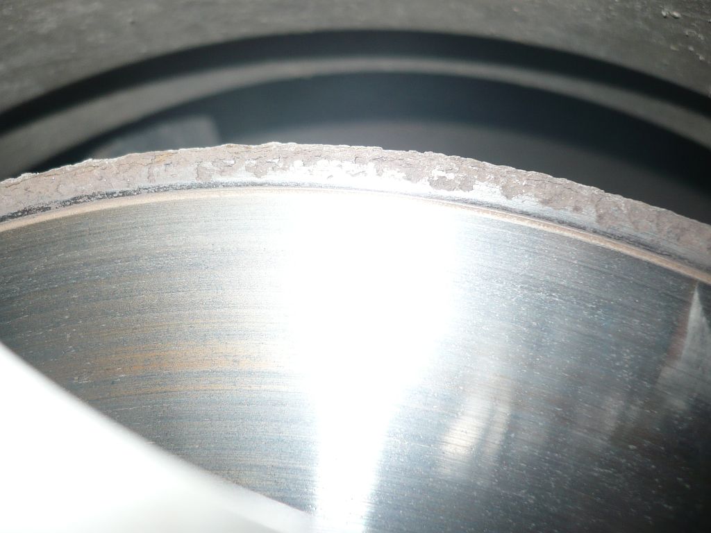

    stwierdził że mam do wymiany przednie tarcze hamulcowe bo klocki mają już wyżłobiony rowek.
    Witam....to że klocki mają rowek to nic nie znaczy i w niczym nie przeszkadza.
    Zależy jak mocno zjechane są tarcze i jak głębokie są rowki.
    Zakładam najgorsze z możliwych :- Ty się nie znasz a mechanik Ci kit wciska żeby więcej za wymianę przytulić.
    A Steinhofa ludzie chwalą ,mój kolega założył do seata i nie narzeka.Do zwykłej jazdy jak najbardziej.
    Podobno ta firma szła na pierwszy montaż do Fiata,ile w tym prawdy to nie wiem.

    To co na zdj. to nie są tarcze wentylowane;p
    Zdjęcie nie oddaje rzeczywistości (źle zrobione) ale wydaję mi się że spokojnie jeden komplet klocków wytrzymają.Wypadało by zmierzyć grubość tarczy,a rantem się nie przejmować,zawszę będzie rant.
    A sama powierzchnia tarczy że ma nierówności to też normalne.Rzadko kiedy tarcza idealnie na gładko sie ściera,klocek sie dopasowuje do tarczy i ma analogicznie takie same wżery,
    A to = powierzchnia hamowania/tarcia się nie zmniejsza.Kompletnie w niczym to nie przeszkadza.

    Klocek się ułoży do tarczy po kilku hamowaniach, tarcze można przetoczyć na samochodzie (o ile ich grubość na to pozwala), niektóre warsztaty mają do tego sprzęt. Zazwyczaj co najwyżej "zdejmuje się" sam rant.

    Bogdan K napisał:
    Raczej są wentylowane bo między przednią a tylną częścią tarczy są otwory tarcza ma dodatkowe wloty od dołu, moje wyglądają tak samo jak na tym zdjęciu.
    Są na pewno,a przynajmniej powinny być.
    Mnie chodziło tylko o zdjęcie które wrzuciłeś.Na tamtym zdjęciu wyglądają jak zwykłe.
    No chyba sam widzisz różnice w obrazkach ? Może to tylna tarcza ?No nie ważne.
    Sam rant zewn,można szlifierką zebrać,nie potrzeba specjalnych narzędzi.Z reguły on i tak w niczym nie przeszkadza.

    Na zdjęciu widać tylko kawałek tarczy, jeśli rzeczywiście jest tak jak piszesz/rysujesz to coś jest nie tak również z zaciskami. Prawidłowo tarcza się zużywa tak:
    Tzoku, ile widziałeś tarcz zużytych w ten sposób? Zacisk ma tendencję to rozginania się - kilkaset kg siły rozpierającej. Stąd faktycznie zdziera tarcze bardzie do zewnątrz, pozostawiając tylko nie ruszony rant samej tarczy.

    No to widać ja bardzo oszczędnie używam hamulca, bo mi się praktycznie taki sam rant robi po wewnętrznej jak i zewnętrznej stronie tarczy...
