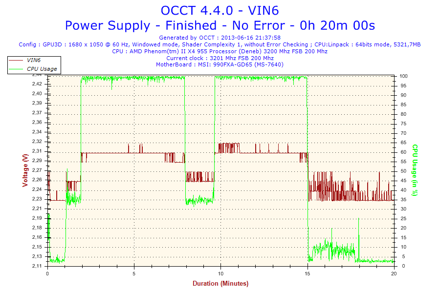

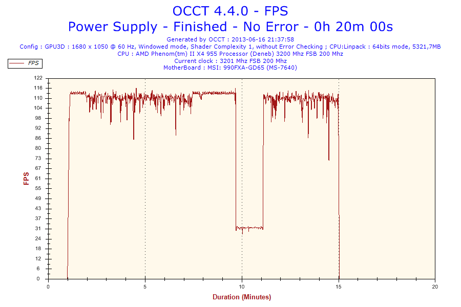

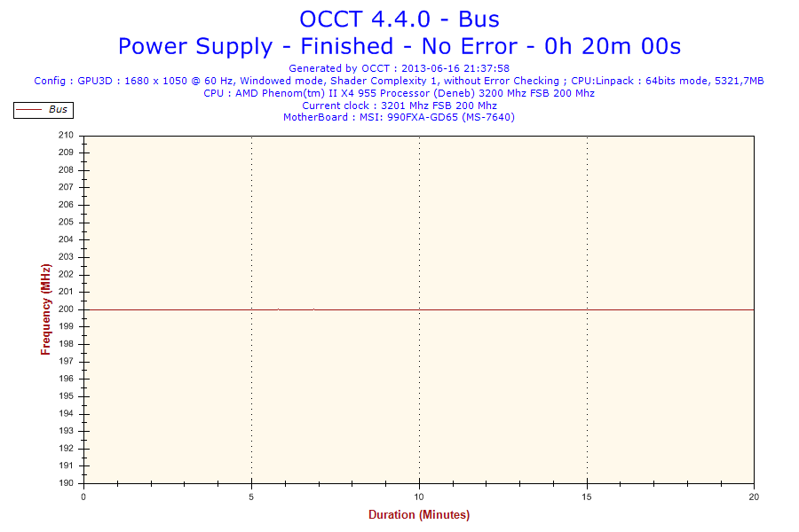

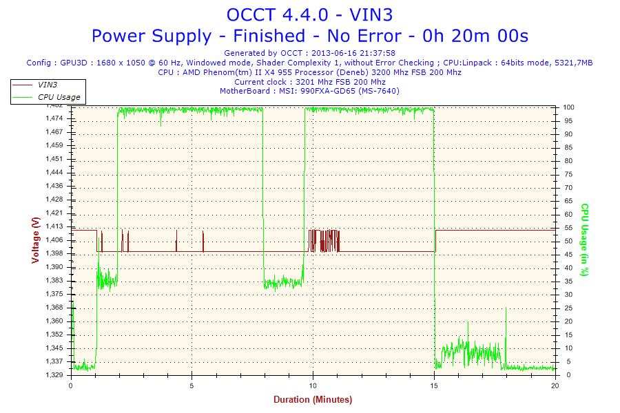

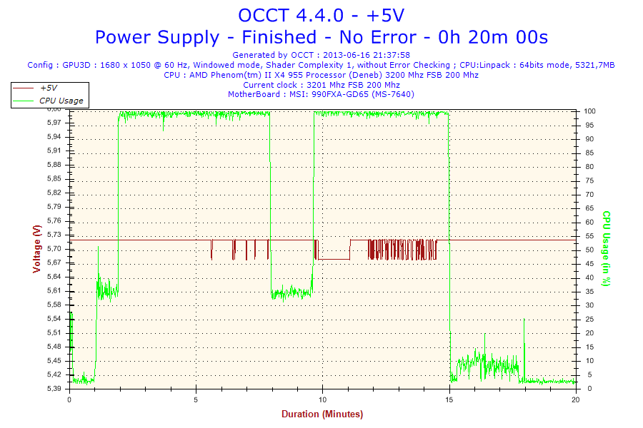

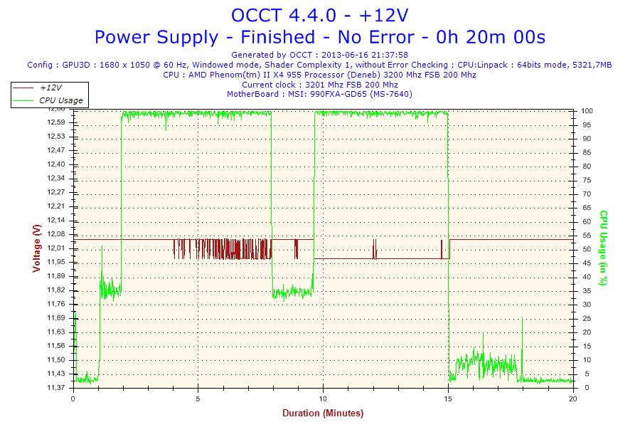

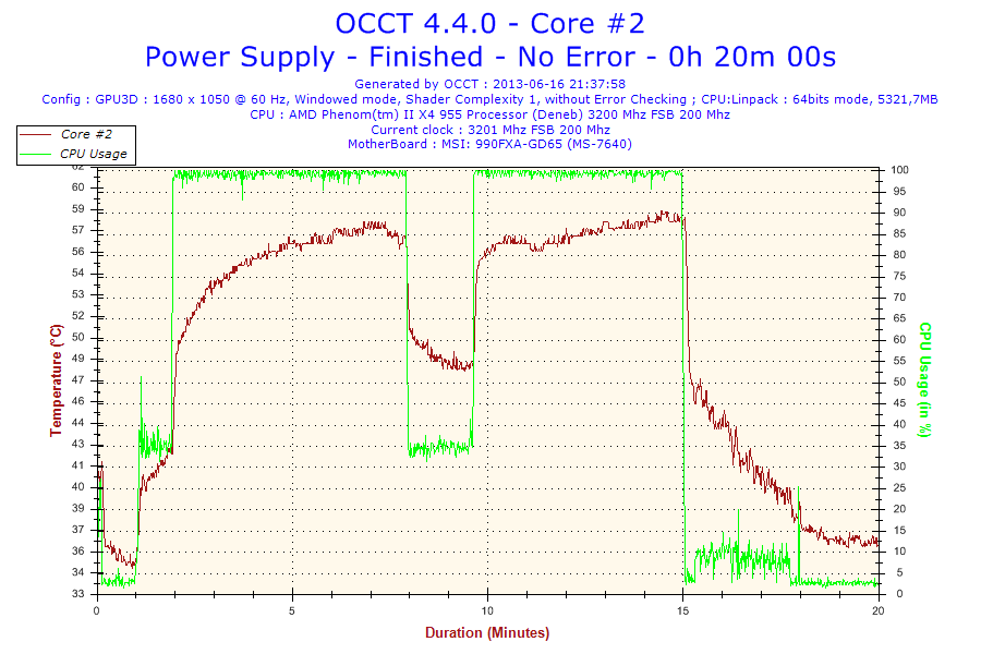

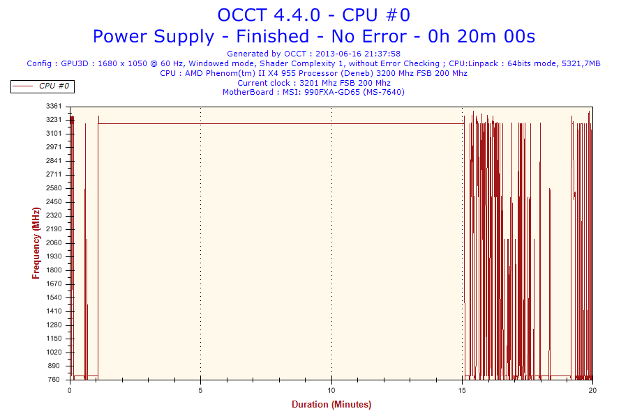

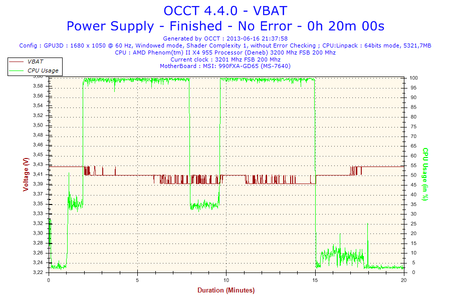

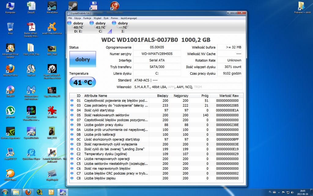

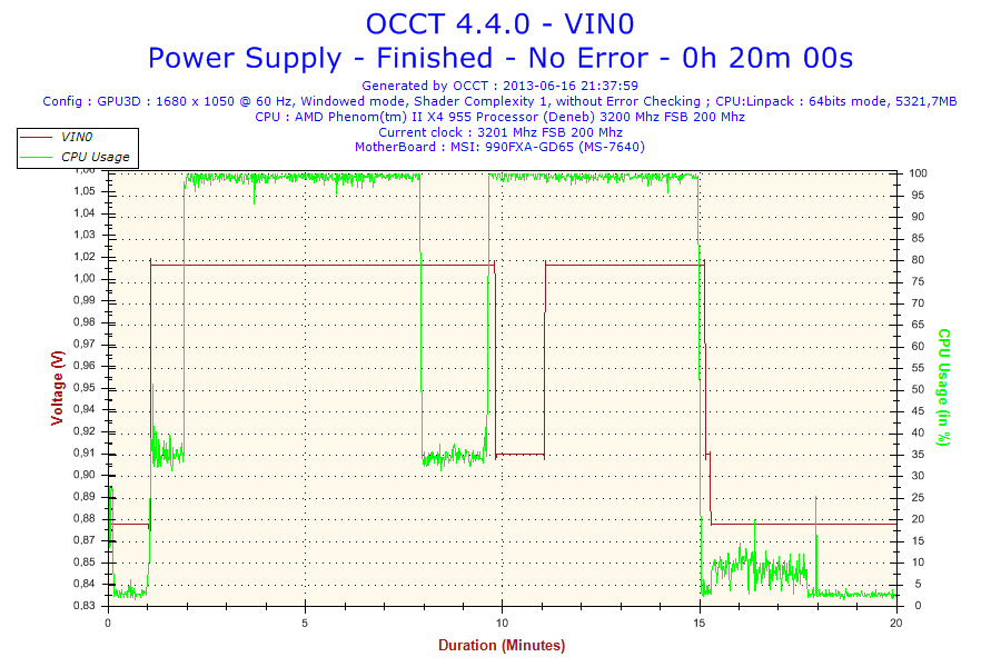

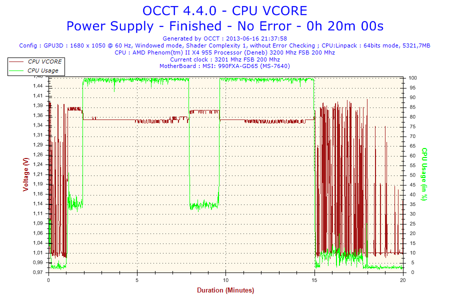

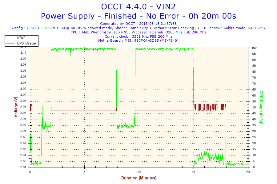

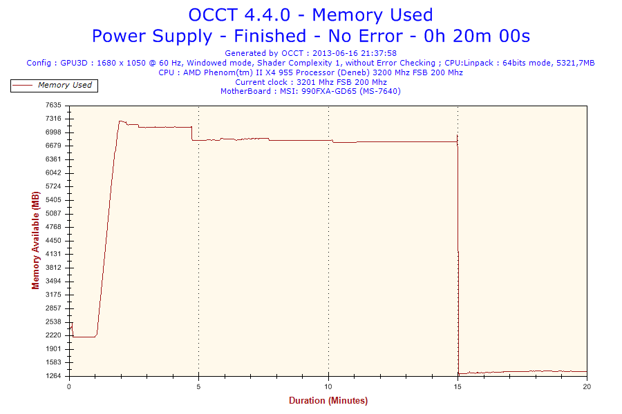

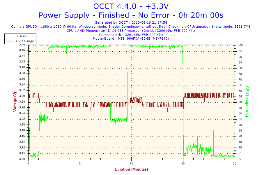

Użytkownik zgłasza problem z zawieszaniem systemu Windows 7 podczas przeglądania stron internetowych w przeglądarce Firefox, co nie występuje podczas grania. Po wymianie płyty głównej i pamięci RAM problem nadal występuje. Użytkownicy sugerują przeprowadzenie testów sprzętowych, takich jak Memtest, CrystalDiskInfo oraz test zasilacza OCCT. Wskazano również na możliwość problemów z przeglądarką Firefox, co potwierdziło odinstalowanie jej i korzystanie z Chrome, co rozwiązało problem. Użytkownik rozważa reinstalację systemu operacyjnego jako ostateczne rozwiązanie.
