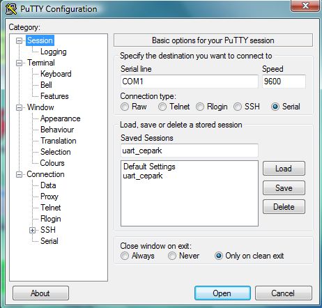

    Mam problem z nawiązaniem komunikacji po RS232 .Wykorzystuję do tego laptopa z przejściówką usb na RS232 ale na zwykłym kompie ze złączem RS232 też mi nie działa.Czy istnieje jakiś prosty programik do testu komunikacji kompa z atmegą 16?
    Proszę o pomoc w sprawie jak wszystko poprawnie poustawiać.Używam program Putty oraz Terminal i cisza wszędzie.
    Używam języka C i tylko tego.

  • #4 12539705
    mirek1968
    Posty: 162
    Do programowanie używam programu Eclipse,posiadam procesor Atmega 16 taktowany zewnętrznym rezonatorem 16MHz.Programu nie mam jeszcze do obsługi tej komunikacji ,tzn żadnego pewnego.
    Wysyłam fotkę ustawień programu Putty i schemat części mojej płytki testowej.
    Proszę na podstawie tych moich danych o prościutki program w C żeby sprawdzić komunikację z procesora do laptopa. Atmega16 - Jak przetestować komunikację RS232 z użyciem Putty i Terminal? Atmega16 - Jak przetestować komunikację RS232 z użyciem Putty i Terminal? Atmega16 - Jak przetestować komunikację RS232 z użyciem Putty i Terminal?

    Tak trudno sprawdzić na którym z dwóch pinów (2 lub 3) jest w spoczynku ujemne napięcie? Tam masz TxD.
