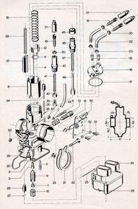

    Prubuj jutro z tym następnym gaźnikiem i napisz co się dzieje - to musi być coś z gaźnikiem, bo gdyby ciągła lewe powietrze to nie chodziła by wcale. MZ Etz 250 - Etz 250 silnik nie chce pracować, ssanie musi być w połowie włączo
    Masz tu kolego rysunek gaźnika Bing - 02 , może to coś pomoże MZ Etz 250 - Etz 250 silnik nie chce pracować, ssanie musi być w połowie włączo
