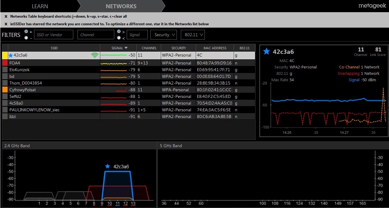

    Co do Twoich pytań. Mam router Cisco EPC3925. Zmierzyłam poziom sygnału routera. Oto wyniki:

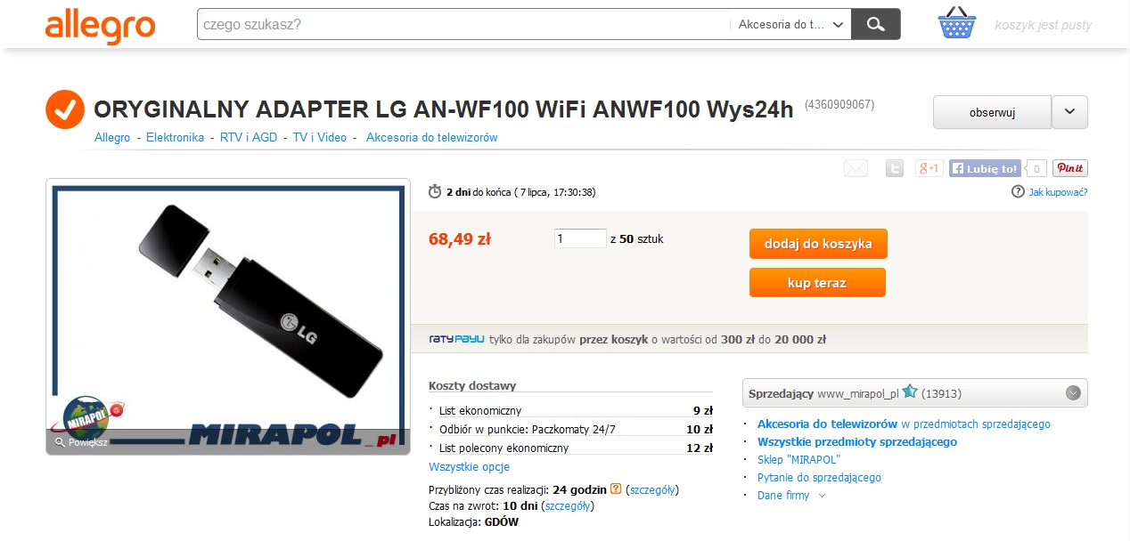

    A jeszcze jedno pytanie. To co to w takim razie za adaptery sprzedawane w necie jak ten:
    Czy adapter WIFI TL-WN721N zadziała z TV Philips 32plf3807h/12?
    Ja głupia myślałam, że to takie proste. Kupuję taki adapter i mi TV śmiga. A to widzę, że trzeba się więcej w to bawić...

    Ten adapter z aukcji jest dedykowany do LG. Ty masz Thomsona i trudno coś do niego znaleźć.I może też być drogi , w myśl zasady jak czegoś brakuje to może być drogie. Ten poziom sygnału z Cisco to obok TV? Jeśli tak śmiało możesz kupić router z AP Client np. WR-743 lub 8levelWRT150 lub WRT-300. Konfiguracja nie jest trudna, w razie czego na forum znajdziesz pomoc. Koszt 60-80 zł.
