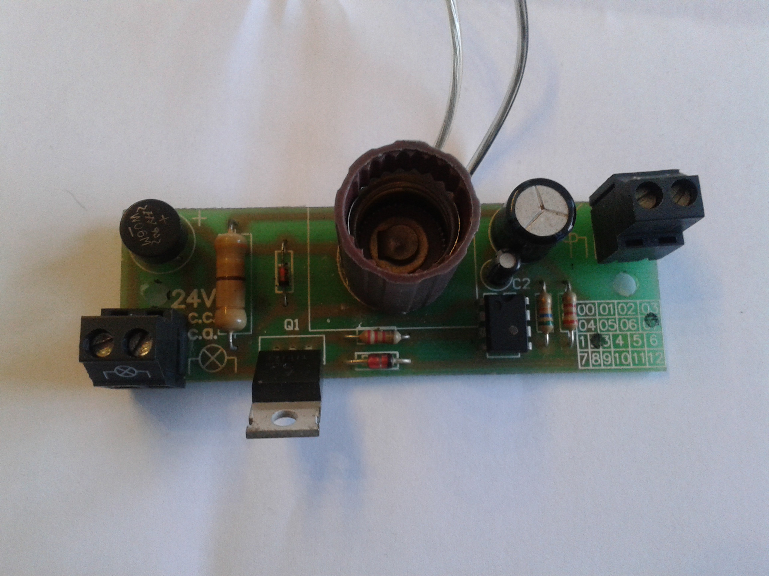

    Witam. Mam problem z kogutem, lampa sygnalizacyjna, firmy nice zasilany 24V. Foto ukladu pod spodem.Sprawa wygląda następująco po tym jak się spaliła żarówka wymieniłem ja na nowa i co się okazuje nie działa. Pomierzyłem napięcia i okazuje się za na gwincie żarówki jest jak należny 22 wolt i 10 na przemian. Czyli żarówka powinna migać a tak sie nie dzieje . Myślałem ze coś gwint nie styka ale nawet przy probie podłączenia na krotko również nie działa. Dopiero po podłączeniu żarówki led zaczyna wszytko robić ale tak jakby napięcie było za słabe. Diody co prawda zaświecają się ale nie na 100%. Jażą się na 50% swoich możliwości. Pytanie co mogło się upalić.
    Dzięki za info pozdrawiam .

    Przecież tam masz banalny układ - mostek prostowniczy, 555, tranzystor. Sprawdzenie tego, to jakieś dwie minuty.

    Masz racje. Tyle ze ja jestem laikiem w tym temacie i nie wiem jak to sprawdzić ewentualnie co wymienić.

    A jaką dałeś żarówkę ??
    Jeśli nie czujesz się na siłach do poszukaj w okolicy kogoś kto się choć trochę orientuje w temacie i Ci pomoże.

    Oryginalna spalona 24V 20 wat
    pierwsza 24V 15 wat nie działa
    druga 12V 25 wat nie działa
    Led 12V 2,5 wat działa
    Moja znajomość tematu kończy się na usunięciu uszkodzonej części i wlutowaniu nowej. Jezeli dostane jakies konkretne instrukcje to tez jestem w stanie wykonać.

    To na podstawie przedstawionych informacji można powiedzieć tylko tyle, że najprawdopodobniej coś nie łączy. Kilka razy widziałem zwęgloną w środku oprawkę a przyczyną był "niestyk" w środku, który z czasem doprowadził do wypalenia.

    Jeśli to nie kwestia złego styku (w/w) to wymień najpierw tranzystor mocy - TIP 122 , a dla pewności poza opornikami możesz wymienić wszystko
    (chociaż jeśli coś impulsuje to NE555 pewnie jest sprawny) - przecież to kosztuje grosze (10 zł to na pewno mniej niż 100 zł za nowy środek Lucy).
    Jesli nie zależy ci na mruganiu to podłącz żarówkę w lampie bezpośrednio do kabli z centralki - lampka po prostu będzie się świecić a nie mrygać....

    Sprawdzić, co się dzieje na nóżce trzeciej US. Sprawdzić, czy tranzystor nie uszkodzony. Sprawdzić mostek. Więcej nawet nie ma co sprawdzać :D

    Odpowiadając bestlerowi pominąłem gwint żarówki dolutowując dwa kabelki od spodu płytki. Podgrzałem luty. Wyminie ten tranzystor tyle ze muszę gdzieś go kupić. Mam kilka sprzętów uszkodzonych w domu możne się gdzieś znajdzie podobny. Ktoś poradzi jak identyfikować ten tranzystor jeżeli niema na niektórych opisu.

    Nie ma że podobny - to ma być odpowiednik - np w Conradzie jest TIP 130 za całe 3.50 zł - poszukaj w Krakowie - albo zamów w łódzkim TME dokładnie TIP 122.
    No nie wierzę że w Krakowie nie ma normalnego sklepu elektronicznego w którym Ci nie doradzą zamiennika....

    Wymieniłem tranzystor mocy i wszystko ruszyło. Cena naprawy, tranzystora 2zł . Dziękuje wszystkim za pomoc a szczególnie kotuburemu, to on pierwszy to doradził.
