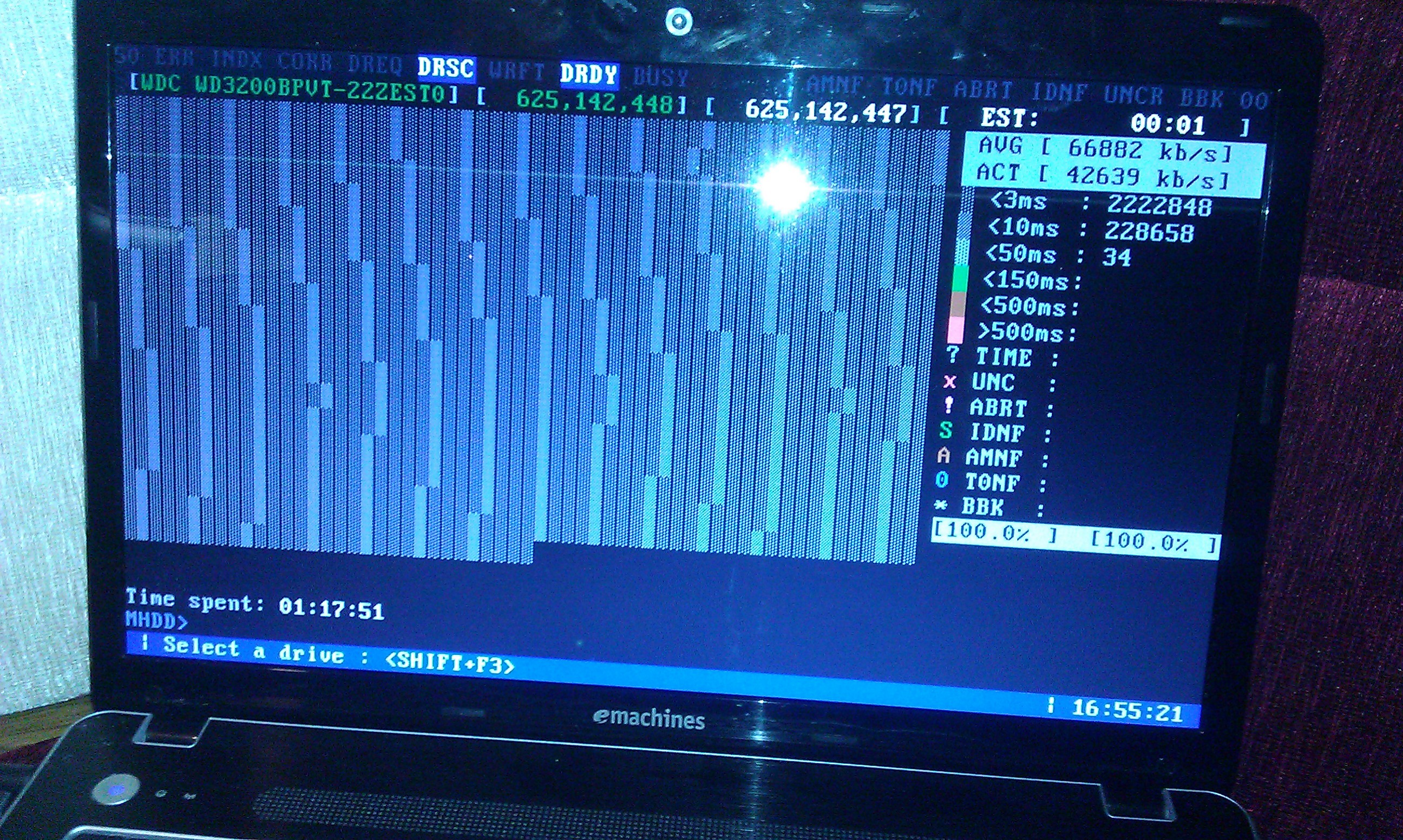

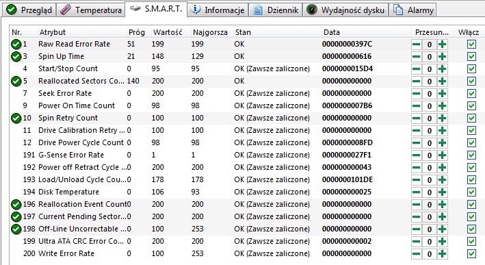

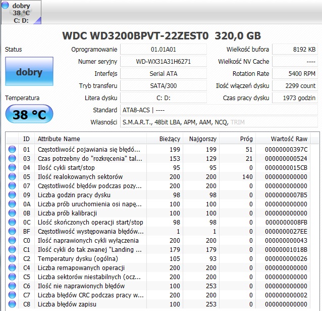

    Chciałem zapytać czy zmoim dyskiem jest wszystko w porządku.
    Zamieszczam skan z Cristal Disk Info.
    Mhdd nie mogłem zrobić bo wyskakuje mi takie okno i komputer się zawiesza.
    System operacyjny Win7, dysk 320 GB.
    • WD320GB - Ocena stanu dysku na podstawie logów z CrystalDiskInfo P1040241.JPG (200.81 KB) Musisz być zalogowany, aby pobrać ten załącznik.
    • WD320GB - Ocena stanu dysku na podstawie logów z CrystalDiskInfo CDI.jpg (198.93 KB) Musisz być zalogowany, aby pobrać ten załącznik.

    Dysk zaliczył nie jeden upadek/uderzenie (BF).
    Szanuj sprzęt.

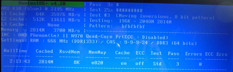

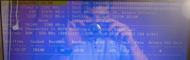

    Wynik z memtest:
  • #8 12802952
    RADU23
    Posty: 20717
    Pomógł: 2427
    Ocena: 1728
    Pamięci RAM nie testuje się z poziomu systemu, tylko z bootowalnej CD Memtest'em.
    www.memtest.org
    Dodatkowo każdą z kości testuje się z osobna.

    Tutaj wynik sprawdzenia pamięci przy pomocy Redo Backup (Memtest86).
  • #12 12803696
    RADU23
    Posty: 20717
    Pomógł: 2427
    Ocena: 1728
    Wykonaj po dwa przejścia programu dla każdej z testowanych kości pamięci.

    Nic nie zmieniasz w ustawieniach. MemTest jest programem zapętlającym testowanie pamięci, potocznie tłumacząc sam się nie zatrzymuje.
    Sorry za potoczne tłumaczenie, ale najbardziej zrozumiałe.
    Więc tym oto sposobem wykonujesz po dwa przejścia programu dla każdej testowanej kości.

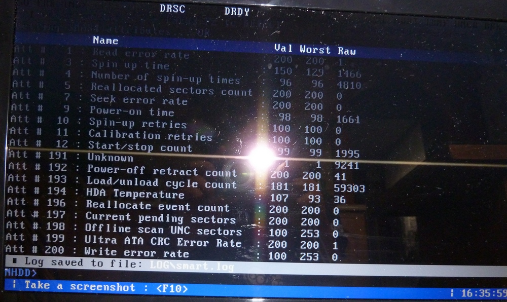

    Wykonałem 2 przejścia programu Memtest86.
    Wypaliłem najnowszy MHDD 4.6 i program się uruchomił, oto wynik scanu:

  • #17 12815680
    alvaro99
    Posty: 843
    Pomógł: 34
    Ocena: 47
    SMART z MHDD w załączniku. Mam pytanie, czy jak zrobię remapa to stracę dane?
  • #18 12815808
    mati211p
    Posty: 16919
    Pomógł: 2584
    Ocena: 1131
    Wykonałeś zerowanie, bo widzę brak uszkodzonych sektorów? Jeśli tak to zerowanie już skasowało wszelkie dane z dysku. Ten dysk jest ok ale widzę jeden błąd w C7.
  • #19 12815915
    alvaro99
    Posty: 843
    Pomógł: 34
    Ocena: 47
    Nie robiłem ani zerowania ani remapu (czy to jest to samo?) ;)
    Chciałem poddać ocenie czy dysk jest dobry, bo niekiedy dziwnie się zachowuje.
  • #20 12815951
    mati211p
    Posty: 16919
    Pomógł: 2584
    Ocena: 1131
    Wg MHDD dysk nie posiada żadnego niestabilnego sektora ;) Czyli jest całkowicie sprawny, może nie do końca bo skądś się wziął 1 błąd w 01, poza tym coś z taśmą od czasu pierwszego postu się stało. Wklej jeszcze raz skan z CDI dla porównania ale ja teraz widzę sprawny dysk.

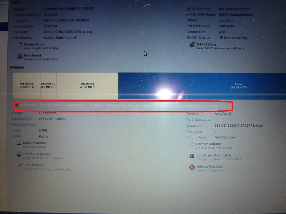

    Jeszcze takie coś zauważyłem
    Jeszcze raz screen z CDI:

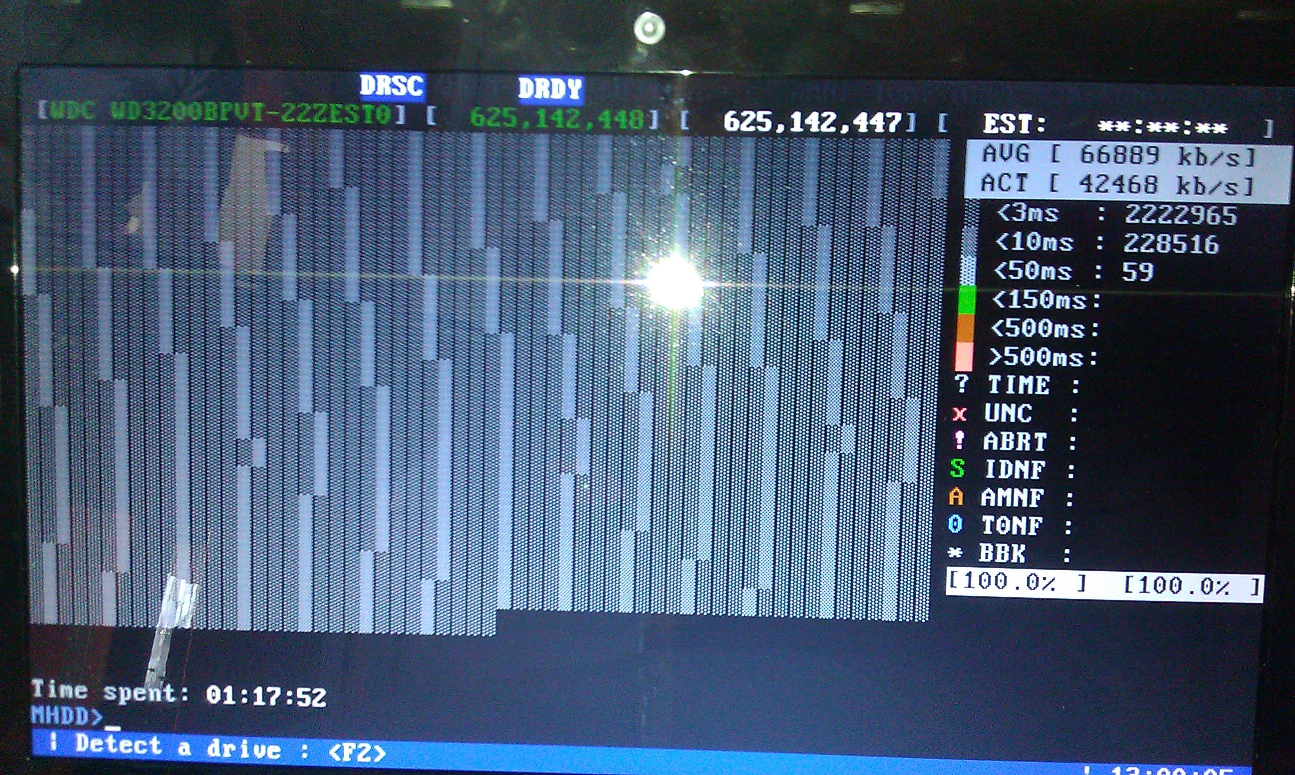

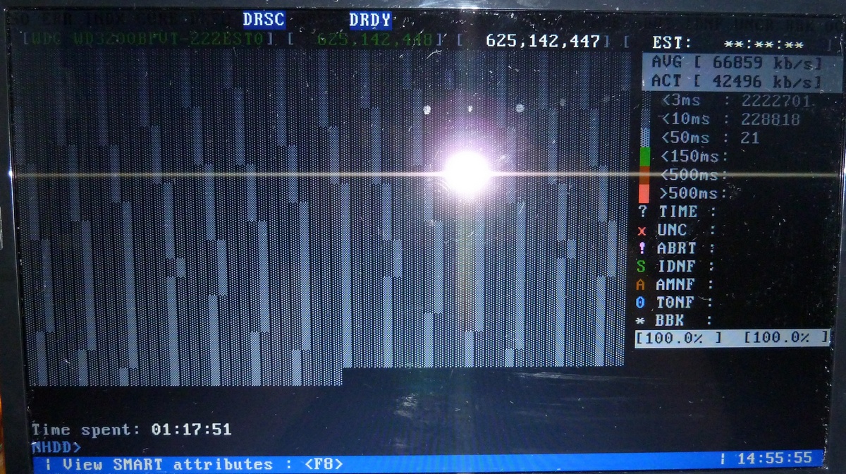

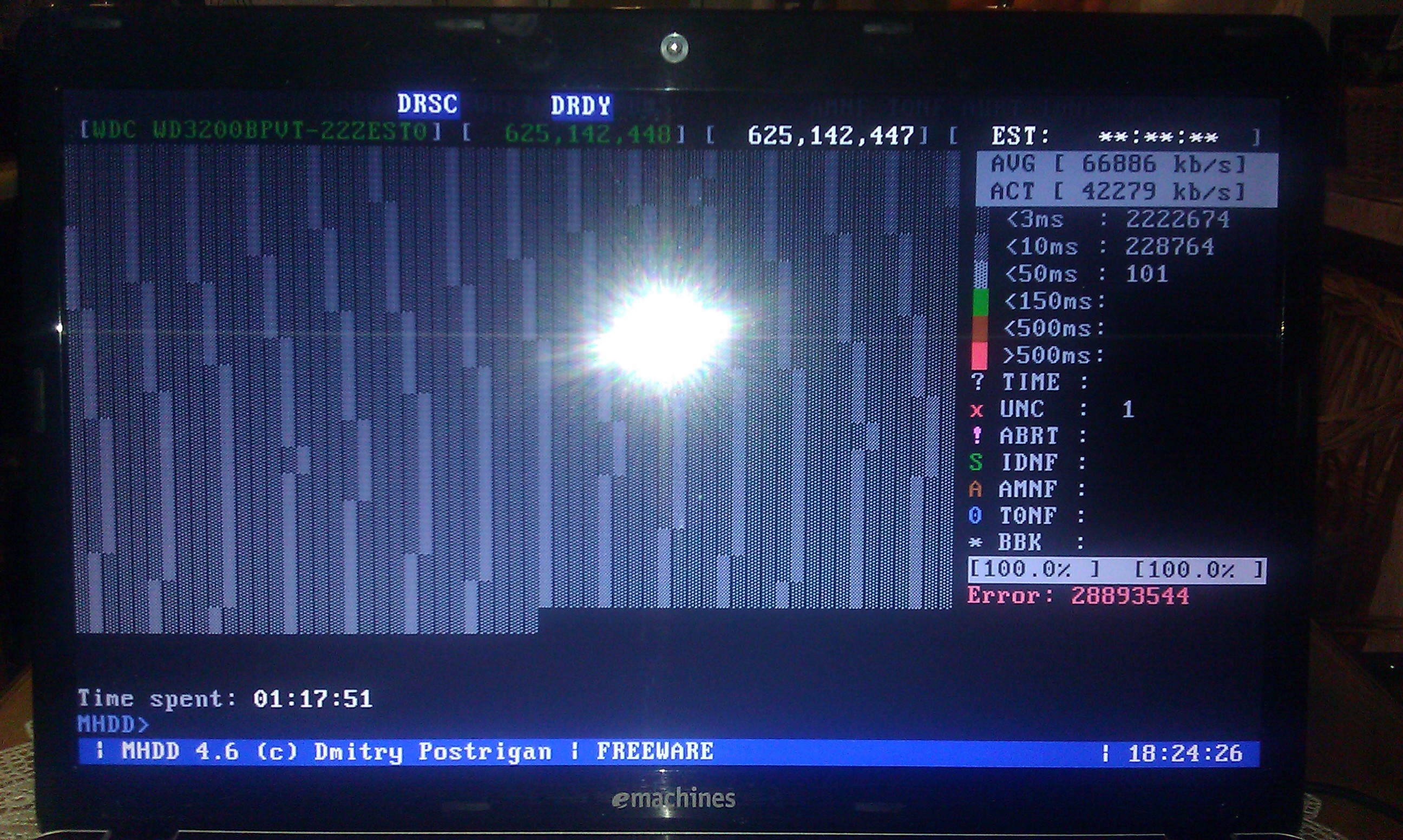

    Witam!
    Postanowiłem jeszcze raz zabrać się za dysk, bo komputer coraz częściej zawieszał się w najmniej oczekiwanych sytuacjach.
    Test przed zerowaniem w MHDD
    Potem test po zerowaniu i remapie
    Test po backupie danych

    Czyli albo CDI nie pokazał wszystkiego, albo ten sektor powstał później. Ze skanu niby już ok, lecz niepokoi atrybut 01, obserwuj go, bo albo jego wzrost spowodował ten sektor albo dysk ma problem. Wartość tego atrybutu w kolumnie wartość raw powinna spaść do 0.

    Wartość w 01 nie wzrasta, to w miarę ok, trzeba poczekać i obserwować, jeśli z dyskiem jest ok, powinna spadać aż do 0. W tej chwili jest wartość 397C(14716) i ostrożniej z laptopem, bo spory BF(10225 niedopuszczalnych wstrząsów podczas pracy dysku).
