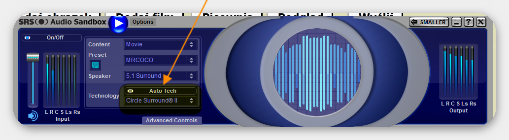

    6) Ustawienia programu
    Sound Blaster Live 5.1 - podłączenie dekodera Philips 6010 do systemu 6 głośników
    Sam byłem zaskoczony. Po takim ustawieniu dźwięk 2 kanałowy został zdekodowany do 5.1 (Wyszperałem w necie, że to całkiem normalne iż sygnał pcm jest wysyłany dwoma kanałami. Dopiero później jest dekodowany!) Podkreślam DEKODOWANY nie w sztuczny sposób przetworzony! Sprawdzałem to DVD testowym ( koleś gada kanał lewy, prawy tył i td. Wszystko się zgadza). I pamiętać należy o 48Khz inaczej mamy tylko dwa kanały.
