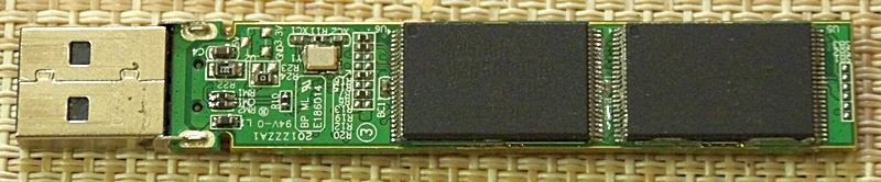

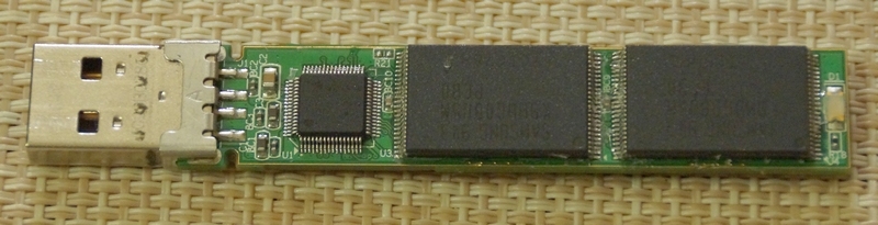

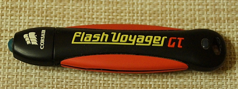

    Pendriver marki Corsair typu Flash Voyager GT o pojemności 64GB widać go w systemie lecz bez pojemności i zawartości.
    Odczyt z ChipEasy V1.5.6.6 :
    Logical drive : I:\ Capacity: 0.0G
    Device ID : VID = 090C PID = 3000
    Device SN :
    Device version : 1000
    Device vendor :
    Device model : USB MEMORY BAR
    Protocol : USB2.0
    Max power : 100mA
    Partition type : Device active :
    Aligned state : Misaligned
    Controller : SMI
    Controller model: SM3252C
    Flash Vendor : Samsung, Type: MLC, Quad channel, Total: 64G
    Flash ID : ECD755B6 Flash Part: K9MDG08U5M
    Score : 60 (Normal Score >= 30)
    Firmware : ISP NONE Roger
    Z uwagi na miękką gumową obudowę można podejrzewać że pękł druk lub jest gdzieś zimny lut,
    zanim dobiąrę się do poprawienia lutów proszę o sugestie czy można coś jeszcze zrobić programowo.

  • #6 13205034
    mieszko I
    Posty: 483
    Pomógł: 2
    Ocena: 71
    Poprawiłem luty, bez zmian. Klient odebrał PEN'a.
