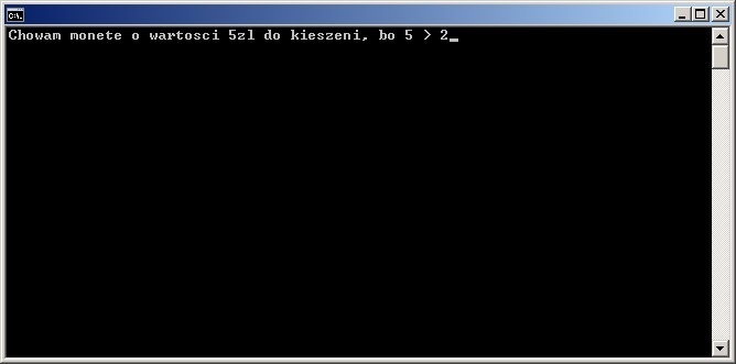

    Dobra, chyba jasne jest jak to działa w teorii. Pora na przykład w pełni działający:
    Kod: C / C++
    Zaloguj się, aby zobaczyć kod
    Co spowoduje taki efekt:

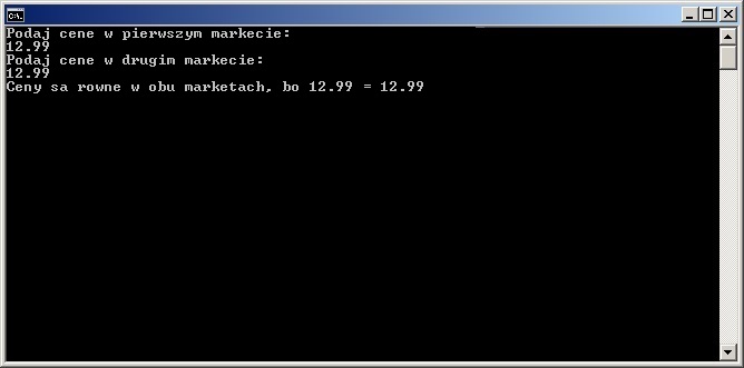

    Pewnie każdy kto się pobawił dłużej tym programem, zauważył jak się on zachowa, gdy ceny będą takie same. Jeśli chcemy wyodrębnić takie zjawisko, mamy do dyspozycji (z poprzednich części kursu) wyrażenie logiczne <=, albo >=. Znaczyło to "mniejszy, bądź równy", oraz "większy, bądź równy".
    Wtedy w naszej funkcji wypisującej musimy dodać wzmiankę o tym, że coś jest większe/mniejsze bądź równe. Mamy na szczęście możliwość napisania nieco "mądrzejszy" program, który takie zjawisko wyszczególni. Mianowicie instrukcja warunkowa else if (WARUNEK), nie mylić z if - else. Nasza instrukcja else if (WARUNEK) oznacza w przeciwnym wypadku jeśli (WARUNEK) jest spełniony [...] i wykona instrukcje które umieścimy w klamrze. Żeby zbyt nie komplikować sprawy, po prostu dodam takową instrukcję do naszego programu, modyfikując go:
    Kod: C / C++
    I sprawa wygląda np. tak:

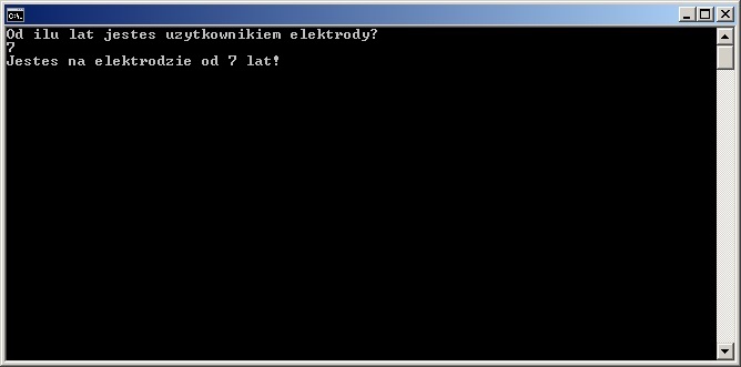

    Klasycznym przykładem z poznanymi instrukcjami warunkowymi jest pytanie użytkownika o wiek. Powiedzmy, że nasz program ma sprawdzić pełnoletność użytkownika. Oto przykład kodu takiego programu, zalecam się pobawić nim.
    Kod: C / C++

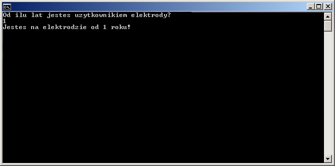

    Pozwolę sobie wspomnieć nieco o tzw. operatorze warunkowym. Konstrukcja takiego warunku wygląda tak:
    WYRAŻENIE_PIERWSZE?WYRAŻENIE_DRUGIE:WYRAŻENIE_TRZECIE;
    Ciekawy przykładzik:
    Kod: C / C++
    Kurs programowania C/C++. Część 1.4 - Instrukcje i pętle
    Gdybym wprowadzić wartość 1, czyli gdyby ktoś był od roku użytkownikiem elektrody, pojawiłoby się w odpowiedzi:

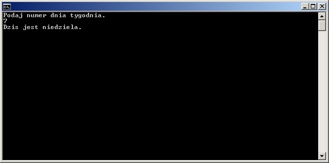

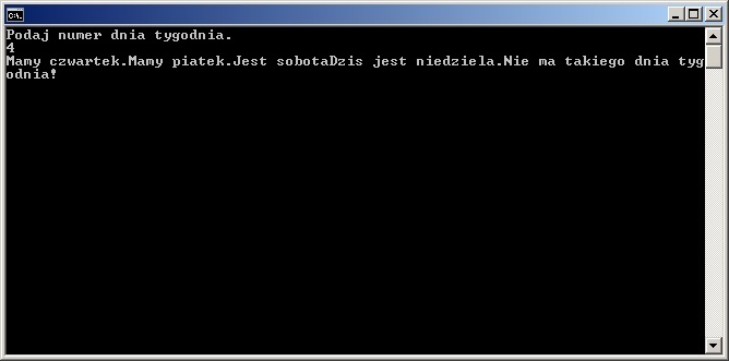

    Jako, że dziś mamy niedzielę, która jest siódmym dniem tygodnia, postanowiłem podczas działania programu wprowadzić właśnie taką liczbę:
    Wyjaśnijmy pewne miejsca w kodzie. Zaznaczyłem je sobie numerkami od 1-6 w komentarzach.
    1. W instrukcji switch musimy także mieć jakieś wyrażenie switch(wyrażenie). Tutaj pojawia się zmienna DzienTygodnia która jak zaraz się okaże jest odpowiedzialna za to gdzie się "przełączymy".
    2. W tym miejscu nadajemy jako użytkownik wartość naszej zmiennej DzienTygodnia.
    3. Teraz nasza zmienna DzienTygodnia jest "upchana" jako wyrażenie do instrukcji switch.
    4. Odtąd zaczyna się zabawa. Po case pojawia się "1". Wygląda to tak case 1:. Ta jedynka to stała, jeśli pokryje się ona z podaną w punkcie 2. wartością to wszystko co jest w naszym case wykona się, aż do momentu...
    5. Wpisana instrukcja break (ang. przerwać), jak sama nazwa nam podpowiada, jest odpowiedzialna za przerwanie naszego switch'a! Nie jest to obowiązkowa instrukcja, nie musimy oczywiście dodawać break. Działanie bez tej instrukcji będzie wyglądało tak, że każdy case od tego konkretnego, będzie się wykonywać. Jeśli w tym przykładowym programie usunęlibyśmy każdy break i podali podczas pracy programu wartość np. 4 to efekt działania byłby taki:
    Jak widać, wszystko od "4" się wykonało - wyświetliło.
    6. Dochodzimy do default (ang. domyślnie), czyli do instrukcji, która wykona się, jeżeli podana zmienna nie pasuje do żadnej ze stałych w case. Przecież nie ma 8 dnia tygodnia, więc jeśli takowy zostanie podany, nasz program będzie na to gotowy. Wyświetli stosowny komunikat.

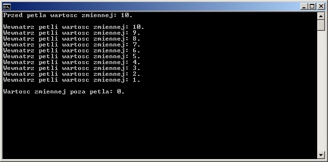

    Oraz jak wygląda to w praktyce:
    Zadeklarowaliśmy sobie zmienną jakas_zmienna i zainicjowaliśmy sobie ją wartością "10". Następnie pojawia się pętla while i nawiasy w który jest umieszczony warunek. Wspomniałem, że warunek ma być wyższy od 0! Zgadza się, bo nadana wartość równa "10" jest różna od zera. Odpowiednio wstawiłem w poszczególne miejsca programu możliwość wyświetlania tego, co dzieje się z naszą zmienną w trakcie działania programu. Po wykonaniu instrukcji odpowiedzialnej za wyświetlenie na ekranie naszej zmiennej wewnątrz pętli, następuje dekrementacja zmiennej, czyli pomniejszenie jej o 1. Program wraca na początek pętli i sprawdza wartość zmiennej umieszczonej wewnątrz warunku. Warunek jest nadal różny od zera, więc sytuacja się powtarza. Wreszcie wartość zmiennej jest równa 1 i po dekrementacji pętla się przerywa. Widać to choćby po tym, że wewnątrz pętli nie jest wyświetlone: "Wewnatrz petli wartosc zmiennej: 0.", tylko: "Wartosc zmiennej poza petla: 0".
    Co zatem stanie się po uruchomieniu takiego programu:

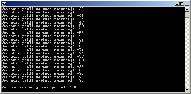

    Stanie się to, że pętla będzie działać "w nieskończoność", bo nigdy wartość "jakas_zmienna" nie będzie równa 0, ale osiągnie wartości ujemne.
    Można warunek odpowiednio skonstruować, by pętla działała jak tylko chcemy, czyli może być podany warunek, że dopóki wartość zmiennej jest większy od 100, wykonuj się pętlo. Oto jak by wyglądał ten przykład w praktyce:
    Kod: C / C++

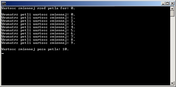

    Działanie:
    Zainicjowana jakas_zmienna otrzymała wartość "0" i z taką wartością trafia do pierwszego warunku pętli for. Sprawdzany jest kolejny warunek, czyli jakas_zmienna<10, a skoro nasza jakas_zmienna jest mniejsza od "10" to warunek ostatni, czyli iteracja wchodzi do gry i zwiększa naszą zmienną o "1", po czym jest wykonane ciało pętli.

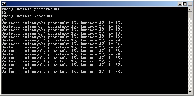

    I przykład w którym jako początek ustawiłem 15, a koniec na 27:
    Po pętli wartość zmiennej i jest większa od 27, bo warunek był do 27 jeszcze prawdziwy, ze względu na użycie "<=", więc warunek iteracji jeszcze się wykonał, po czym przerwał wykonywanie pętli.
