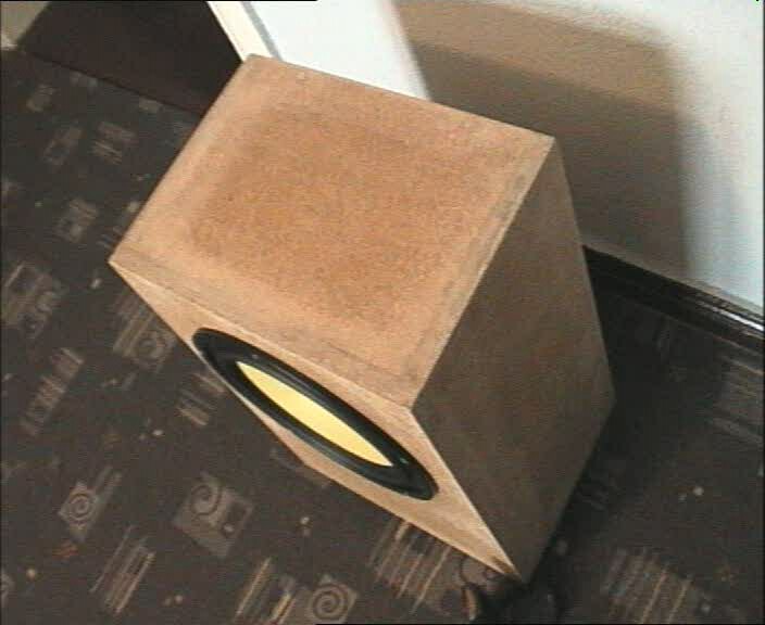

  • No więc od początku. To jest mój pierwszy sub więc wybrałem obowę zamkniętą(closed). Jest ona najbardziej odporna na błędy konstruktorów(podobno ;)), jednak z jej wad jest niska efyktywność, ale zaletą brzmienie (nie jestem audiofilem). Wybrałem przetwornik rodzimego producenta - STX GDN-27-150-4SS, ze względu na cenę, możliwości, dobrą opinię no i po części ze względu na wygląd (seria SS). Głośnik został wstawiony w skrzynię zrobioną z płyt wiórowych ok. 30l o wymiarach 50cm wys. x 35 cm szer. x 25 cm długości i 2cm grubości. Jako wygłuszenie zastosowałem gąbkę ze starego fotela którą wypełniłem całą skrzynię. Sub miał być na początku oklejany okleiną, jednak został pomalowany ze względu na to, że kiedy pierwszy raz sprawdzałem surowego suba głośnik dałem na silikon w celu uszczelnienia, później ten silikon okazał się zbyt mocnym klejem :oops: Suba narazie napędzam wmakiem 100W sin(diy) który także niedługo pokaże na forum, ale planuje dać mu 200W sin to i efekty będą lepsze :twisted:
    Kosztorys:
    -płyty wiórowe, wkręty, szpachel (0zł) - miałem :)
    -głośnik, kolce, terminal zapłaciłem ok. 90zł z wysyłką
    -kabel głośnikowy 2 zł
    -okleina(którą niepotrzebnie kupiłem i leży w szawce) -3m 18zł
    -farba 12zł 1l
    -silikon w tubce 6zł
    Brzmienie - najważniejsze:
    -muzyka - szybki dynamiczny bas - szybki impuls, przeciągany wypada nieco gorzej
    -film - jeszcze nie próbowałem
    -gry- no z przymrużeniem oka choć narazie mało z nim grałem
    Pozdrawiam i czekam na opinie :)

    Ej, pomalowałeś to po prostu farbą??!!?? Co to była za farba? Bo wygląda ładnie, szpachlowałeś cały czy na surową płytę farba?
  • #5 1329975
    chaka
    Posty: 3221
    Pomógł: 134
    Ocena: 100
    Gdyby farba poszla na surowa wiorowke to nie wygladaloby to tak jak wygalda:P Bardzo ładnie wykonany subik tylko strasznie klasyczny kształt - mozna bylo zaokraglic ze 2 katy zeby "przelamac" bryle.

    Jak na pierwszy, to zrobiony poprawnie.
    Co prawda materiał, którego użyłeś ma tą wadę, żę potrafi się z czasem kruszyć na narożnikach, musisz go ustawić w miejscu mało uczęszczanym.
    Jaka jest reszta systemu nagłośnieniowego?
    Użyłeś jakiegoś filtru do obcięcia góry pasma ?
  • #7 1330037
    linx
    Posty: 600
    Pomógł: 26
    Ocena: 81
    Farba to emalia czarny mat dekoralu. Obudowa była od początku przygotowana na oklejania okleiną, ale napisałem jak to z tym wyszło;), więc była szpachlowana. No można było zaokrąglić kąty, ale mam nadzieje że to pierwszy ale nie ostatni sub ;), więc może następny taki będzie.
    Reszta system to narazie Unitra PW8010 i jakieś kolumienki od wieży philips. Filtr aktywny oczywiście jest. Opiszę go dokładnie przy opisie wmaka do suba na tym forum. Narożniki suba zostały lekko zaokrąglone co jak narazie zapobiega kruszeniu się materiału.

    Jak dla mnie to bomba :-) Jestem pod wrażeniem. Sam chcę sobie zbudować suba na tym głośniku ale myślałem o BR. Ale jak zobaczyłem twoją konstrukcje to chyba zmienie zdanie. I kilka pytań: Czy obudowa jest tylko na kleju? Nie widze wkrętów. Czy w środku są jakieś wzmocnienia? Obudowe wytłumiłeś całą w środku czy tylko gąbka na ścianki?

    Obudowa jest oczywiście oprócz kleju poskręcana wkrętami, tylko łebki są schowane w zagłębienia i zaszpachlowane. Nie montowałem dodatkowych wzmocnień. Wygłuszony jest do połowy gąbką, robiłem to na słuch - tak najlepiej gra.
