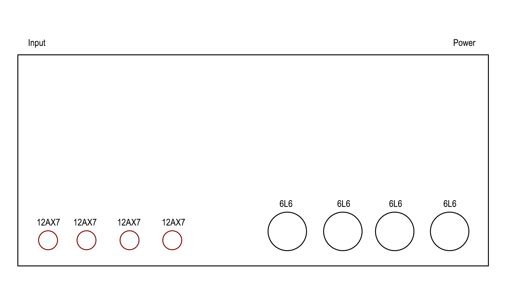

    Posiadam wzmacniacz Krank Rev1. Szukam opisu lamp przedwzmacniacza, chciałbym wiedzieć która lampa za co jest odpowiedzialna. Czy wiecie gdzie coś takie znaleźć? Szukałem manuala, niestety dość ciężko z tym.

    Nie no świetnie tylko ja jestem użytkownikiem bardziej niż twórcą takich cudeniek. Załączam bardzo uproszczony rzut wzmacniacza a raczej układ lamp, mógłbyś mi wskazać, która za co jest odpowiedzialna? Oczywiście chodzi mi tylko o preamp czyli lampy 12AX7.

    pierwsza zapewne to kanał czysty, dwie następne to kanał przesterowany, następna to inverter. łatwo to sprawdzić wyjmując wybiórczo lampy. Wyjmij pierwszą, powinien zamilknąc kanał czysty, wsadź ją i wyjmij drugą. Czysty powinien działać, zamilknie przesterowany, wsadź drugą i wyjmij trzecią. Podobna sytuacja. Wyjmij czwartą powinien zamilknąć cały wzmacniacz.

    dzięki wielkie
