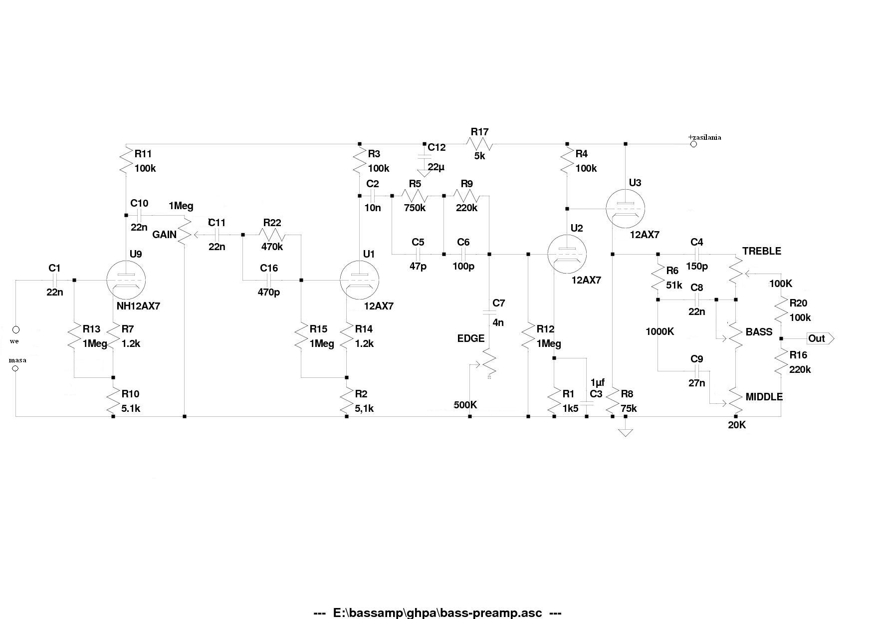

    Witam, znalazłem projekt preampu lampowego na 2 x 12AX7 do gitary basowej ( autor nie odpowiada od dłuższego czasu), chcę użyć tego schematu w swoim projekcie wzmacniacza lecz na załączonym schemacie mam problemy z niektórymi oznaczeniami, nie wiem jakie trafo będzie mi potrzebne do zasilenia układu.
    oznaczenia których nie rozumiem: Rser, wiper=. , nie wiem także gdzie znajduje się wejście sygnału, moja prośba dotyczy osób które mają większe doświadczenia z lampami ode mnie, proszę o korektę układu w sposób bardziej czytelny dla osoby z mniejszym doświadczeniem z góry dzięki !

    Transformator będzie potrzebny taki aby uzyskać po wyprostowaniu i filtracji około 200V, tak więc powinien on mieć uzwojenie wtórne o napięciu około 140V i obciążalności 20mA lub większej oraz drugie uzwojenie 6,3V / 1A
    To nawiasem mówiąc jest dziwnie mało jak na przedwzmacniacz do gitary.
    Alternatywnie 12,6V, da się też zasilic żarzenie napięciem 25V.
    To jest schemat do symulacji, Rser to rezystancja wewnętrzna źródła sygnału, wiper to względne położenie ślizgacza potencjometru (.5 - pośrodku).
    V2 - generator włączony na wejście.

    Dzięki za rozrysowanie układu, od razu czyta się go lepiej jak nie pojawiają się tajemnicze oznaczenia ;]
    więc jakie napięcie byś proponował? o ile nie zmieni to zbytnio charakterystyki układu. szukałem na allegro i w sklepach trafo 140v i trochę ciężko znaleźć właśnie taki. Zastanawia mnie także jakiej mocy powinienem kupić rezystory żeby uzyskać jak najlepszy efekt, stawiam że dla kondensatorów minimalne napięcie >200v

    C5, C6, C7, C11, C16 mogą być niskonapięciowe.

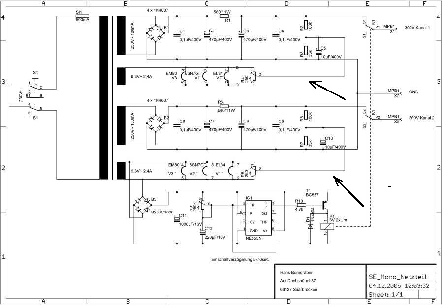

    Kolegi , 2 sposoby zmniejszenia przydźwięku od zarzenia, które wspominaliście można uzupełnić trzecim . Dla tego wykorzystuje się anodowe napięcie które przez dzielnik podaje się na nici zarzenia. Na zdjęciu wszystkie 3 warianty .Wyjaśnienie schematu: preamp lampowy gitary basowej Wyjaśnienie schematu: preamp lampowy gitary basowej

    Wariant 3 ????? :?: Żarzenie pracujące pod pełnym napięciem anodowym w takim wzmacniaczyku ?? Coś nie tak, Kolego Uzbeku. Ja i moi Starzy Indianie pierwszy raz to na oczy widza :cry:

    Kolega, nominał górnego rezystora widzisz ? Które pełne anodowe napięcie ? Dzielnik 1/10.

    Krzysztof Kamienski napisał:
    ... Starzy Indianie pierwszy raz to na oczy widza ...
    Jeden z "dowcipniejszych" sposobów walki z przydźwiękiem. Najgorętszym elementem w lampie jest żarzenie i może ono być źródłem pasożytniczej emisji (a więc jakby katodą), a katoda lampy (będąca na potencjale dodatnima) mogła by sie zachowywać jak anoda i tą modulowaną napięciem 50Hz emisję by chwytała.
    Odwrócenie polaryzacji (żarzenie = pasożytnicza "katoda" jest dodatnia) powoduje, że wyemitowane elektrony są odpychane przez katode lampy.
    Też tak robiłem, dopóki nie "weszły" tranzystory ...
    "Lampowe" brzmienie przedwzmacniacza, to również szumy, przydźwiek i mikrofonowanie lamp ...
  • #17 15941857

    Zdziwiony, że Azjata z jaskini zna to, co jest nie znane Europejczykowi . Popatrz schematy radioodbiorników i wzmacniaczy 30-40 lat ubiegłego stulecia, ten sposób jest znany więcej 80 lat.Na zdjęciu schemat zasilacza 9 lampowego radioodbiornika . Strzałkami wskazano to, co na moje zdziwienie ci nie znajomo . I jeśli ci że to jest nie znane, to to nie oznacza . że jego nie ma . Wyjaśnienie schematu: preamp lampowy gitary basowej

    Żeby nie myślałeś, że taki sposób wykorzystuje sie tylko w Azji, przedstawiam schemat zasilacza wzmacniacza produkcji Niemiec. Niebezpieczeństwa dla użytkownika i sprzętu nie więcej niż, od każdego lampowego wzmacniacza czy radioodbiornika . . Wyjaśnienie schematu: preamp lampowy gitary basowej
