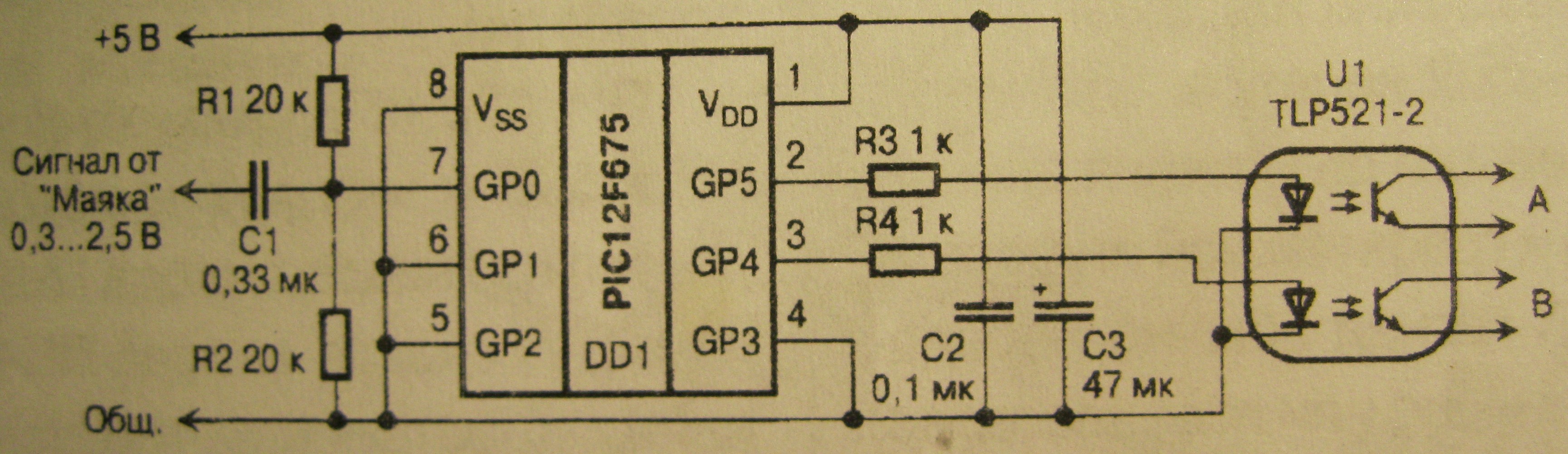

    Rys.1 -przedstawia schemat urzadzenia. Niezależnie od prostoty układu należy stwierdzic ,że układ realizuje wszystkie wyżej wymienione funkcje.
    Do wejscia ukladu doprowadza się sygnał analogowy z odbiornika radiowego stacji "MAJAK" o amplitudzie 0,3-2,5V , przez separujący kondensator C1.Sygnał ten dostaje sie na we.: przetwornika AC uP PIC12F675.Obróbki sygnału dokonuje /-w.g.
    programu -/mikroprocesor .Na wyjściu "A" mikroprocesora -następuje załączenie /jakiegoś elementu zegara elektronicznego/ -na 300milisec.,/do początku szóstego sygnału / i wyłącza się jednocześnie z jego początkiem.
    Kanał "B" włącza się jednocześnie z początkiem szóstego sygnału i po 1 sec. się wyłącza .

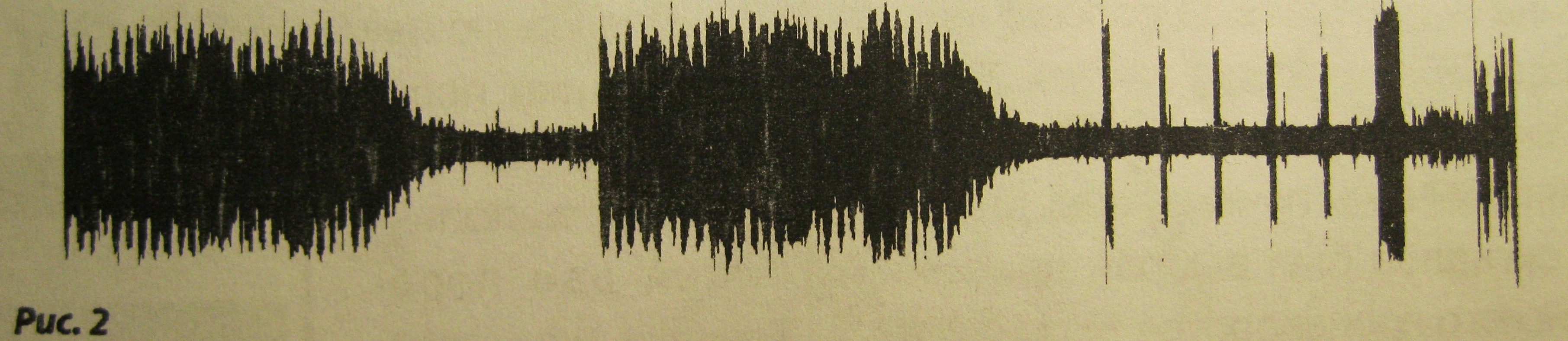

    Jednym z podstawowych zagadnień -przy wykonaniu danego urządzenia , było dokładne wyodrębnienie wzorcowych sygnalów czasu. Rys. 2 obrazuje oscylogram sygnału radiostacji z sygnalami wzorcowymi.Widać z niego ,że stosunek sygnału do szumu jest mały i dla sygnałów wzorcowych jest nie lepszy niż 2 .Przy użyciu mikroprocesora PIC12F675 "wykonano" wąskopasmowy filtr cyfrowy.Rysunek 3 obrazuje jego strukturę schematową -rysunek wzięty ze strony Instytutu Transportu i Łączności /m.RYGA/.
    Taki układ wybrano z powodu wykonywania minimalnej liczby obliczeń -co w połączeniu z minimalną liczbą zmiennych , umożliwiło wykonanie tej pracy przy użyciu mikroprocesora PIC12F675.

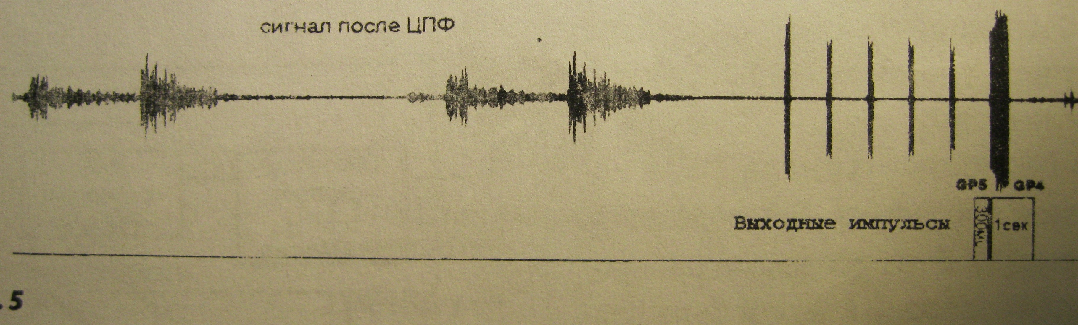

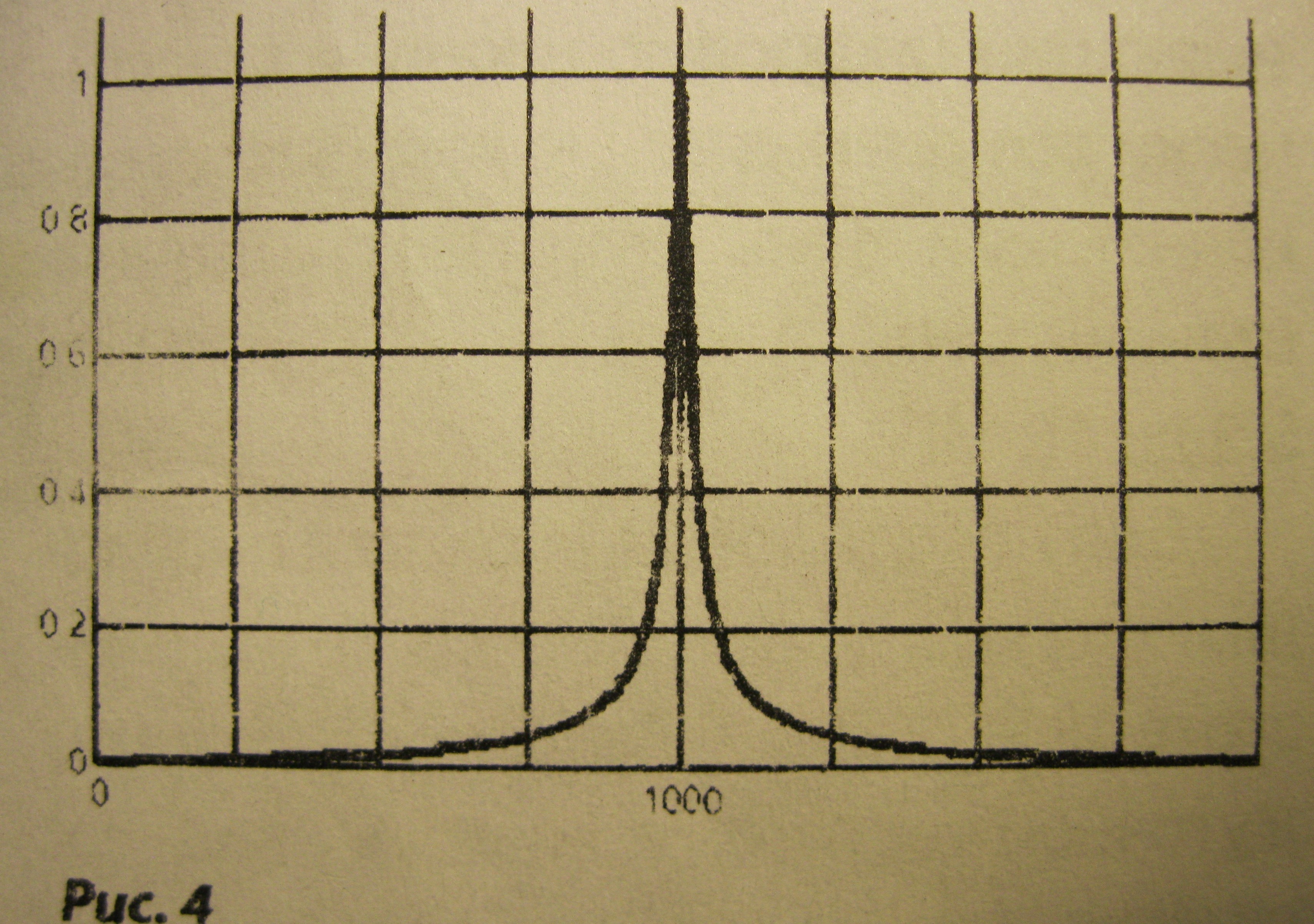

    Na rys. 4 pokazano charakterystykę filtru dla f=1000Hz .Rys.5 pokazuje sygnał po obróbce filtrem i impulsy GP4,GP5 wychodzace
    z mikroprocesora.Widać , że sygnał wyjściowy jest dobrze odfiltrowany ,zakłócenia są znacznie stłumione a stosunek sygnał do szumu zauważalnie wzrósł.Impulsy GP5 i GP4 są czasowo zgodne ze wzorcem czasu.Wyjscia GP5 i GP4 -odpowiednio - zbocze opadajace i narastające sygnału szóstego.Impulsy te można wykorzystać do realizacji zerowania sekund -służy do tego podwójny układ optoelektroniczny TLP521-2.

    Ponadto nie można powiedzieć, że charakterystyka filtru (tu IIR) jest jakaś dla danej częstotliwości. Ona jest niezależna od f wejściowej. Zwyczajnie podano charakterystykę filtru dla częstotliwości środkowej 1000Hz - to zależy od współczynników.

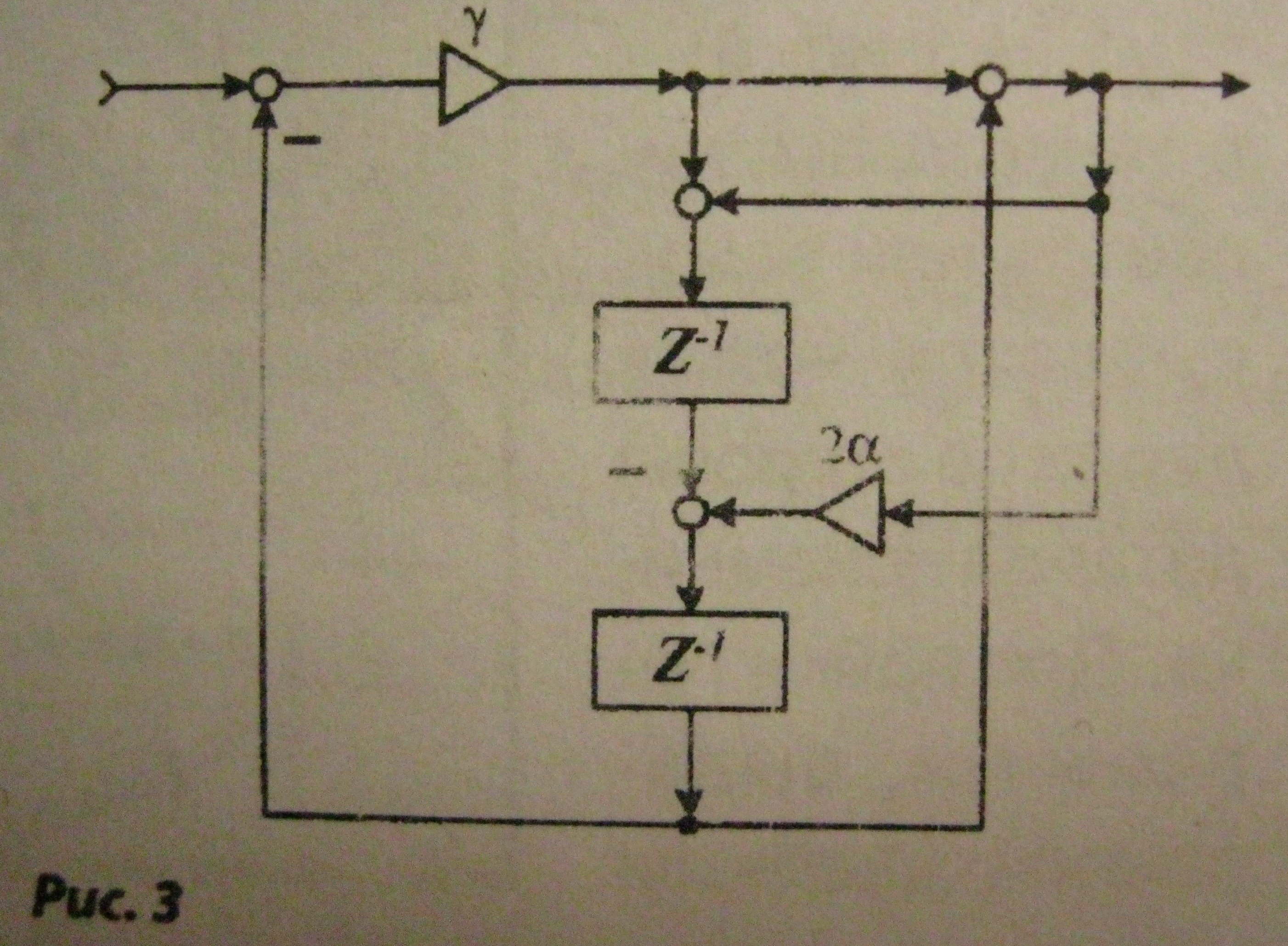

    4-interesujące są też symbole z rys.3 ...na razie nie wiem co to jest...
    dodałem obrazek-info
    To struktura jakiejś wersji filtru IIR (Infinite Impulse Response - Nieskończona Odpowiedź Impulsowa - NOI). Te kółka to bloki sumy, albo różnicy. Zależy to od podanych znaków. Trójkąty to współczynniki filtru. Zwyczajnie sygnał mnożony jest przez pewną wartość tutaj γ i 2α. Bloczki Z to opóźnienie - coś jak rejestr przesówny. Z lewej strony jest wejście, z prawej wyjście.
    Filtr ten jest IIR, bo ma sprzężenie zwrotne. Sygnał wyjściowy zależy od sygnału wejściowego i jego historii (jak w FIR), ale też od historii wyjścia. Problem w tym, że jeżeli próbki wejściowe będą nagle zerowe, to próbki wyjściowe nie muszą stać się zerowe. Czasem może do czegoś takiego dojść. Stąd mówimy o nieskończonej odpowiedzi impulsowej - filtr może nie być stabilny.
    W dziedzinie czasu da się coś takiego opisać tzw. równaniem różnicowym. Mogę dokładniej opisać działanie tego filtra. Jak znajdziesz wartości γ i α to mogę to zasymulować w Matlabie.
