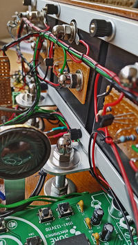

    Za dźwięki odpowiedzialna jest gotowa płytka firmy Sure Electronics.
    Zegar wykonany na woltomierzach

    Kalibracja odbywa się w taki sposób, że przy pierwszym uruchomieniu zegara, wszystkie bazy tranzystorów Q1-Q3 są wysterowane sygnałem prostokątnym z procesora przy współczynniku wypełnienia 50%. Później za pomocą odpowiednich przycisków ustawia się wskazówki, by określić maksymalną pozycję. Gdy się to wykona informacja o położeniu zostanie zapisana w pamięci procesora i wystarczy ustawić czas.
