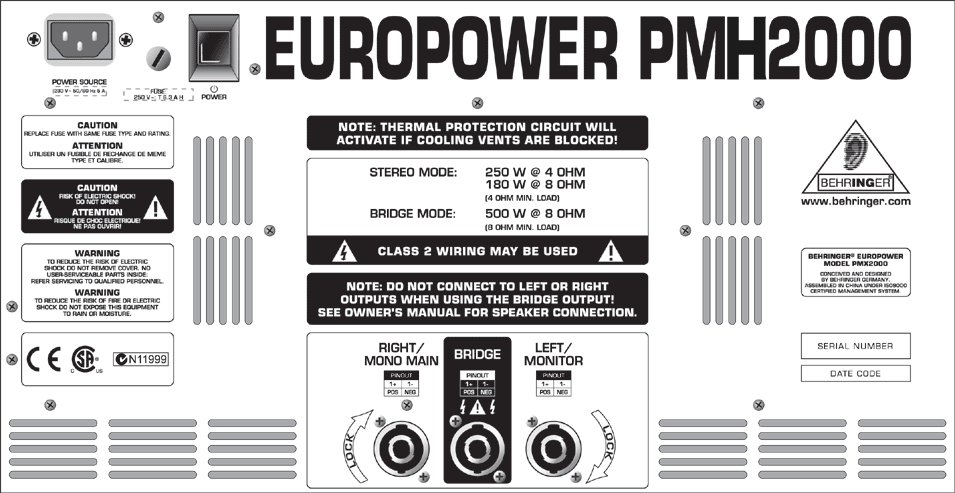

W jaki sposób wykonać takie chłodzenie wzmacniacza?
Ash Ketchum 24 Mar 2005 17:45 2064 6
✨ Dyskusja dotyczy wykonania chłodzenia wzmacniacza podobnego do zastosowanego w powermixerach estradowych, takich jak Behringer PMH2000 oraz Peavey XR 600F, 600G, 686, 694. Chłodzenie opiera się na wymuszonym obiegu powietrza, gdzie powietrze jest zasysane poziomymi otworami u dołu obudowy, a wyrzucane pionowymi szczelinami z tyłu. Radiator z poziomymi żebrami umieszczony jest w szczelnej komorze, na którą dmucha wentylator, wtłaczając powietrze do środka. Powietrze przepływa wzdłuż żeber radiatora i wydostaje się przez pionowe otwory, co zapewnia efektywne chłodzenie. Dolne otwory zasysają również powietrze chłodzące transformator i inne elementy zasilacza. Wskazano, że najlepsza wydajność chłodzenia uzyskuje się, gdy wentylator jest zamontowany bezpośrednio na radiatorze, dmuchając na jego powierzchnię. Zaleca się, aby obudowa była szczelna, a otwory dolotu i wylotu powietrza odpowiednio rozmieszczone, tak aby radiator znajdował się pomiędzy nimi. Wymuszony obieg powietrza powinien być tak zaprojektowany, by powietrze było lepiej wypompowywane z obudowy niż tłoczone do środka. Przykłady podobnych rozwiązań podano dla urządzeń QSC, Solton, ADS oraz LDM SMX12.
