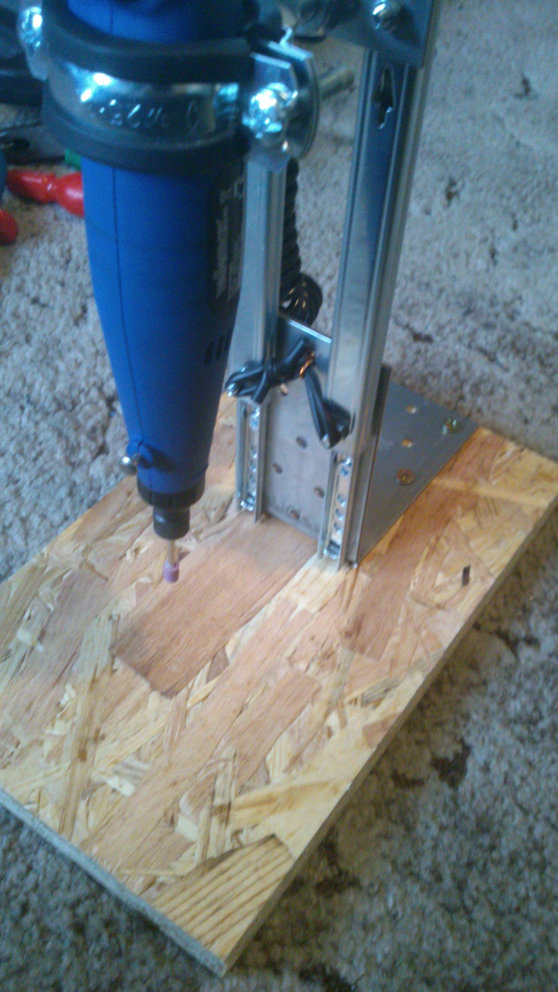

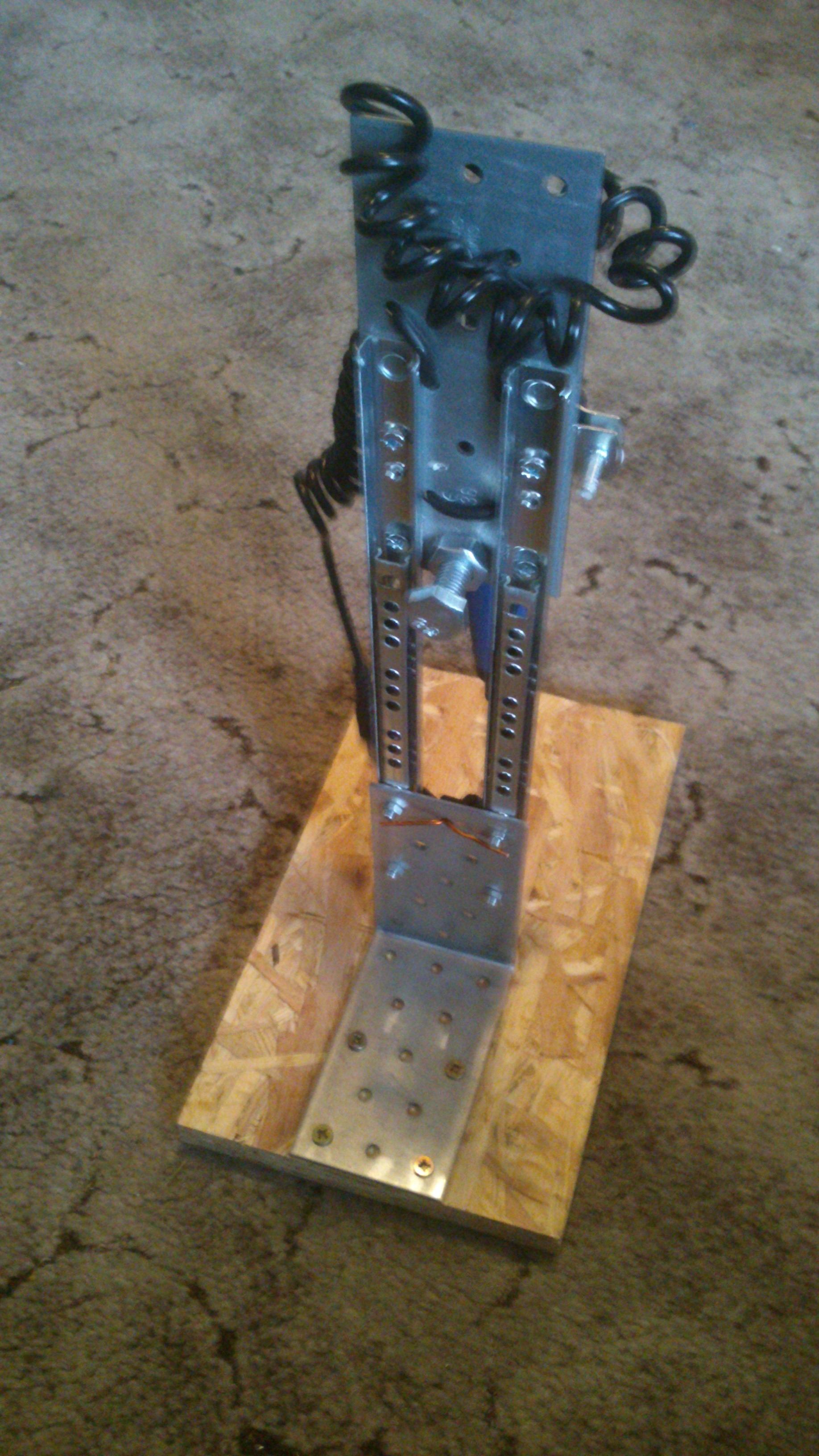

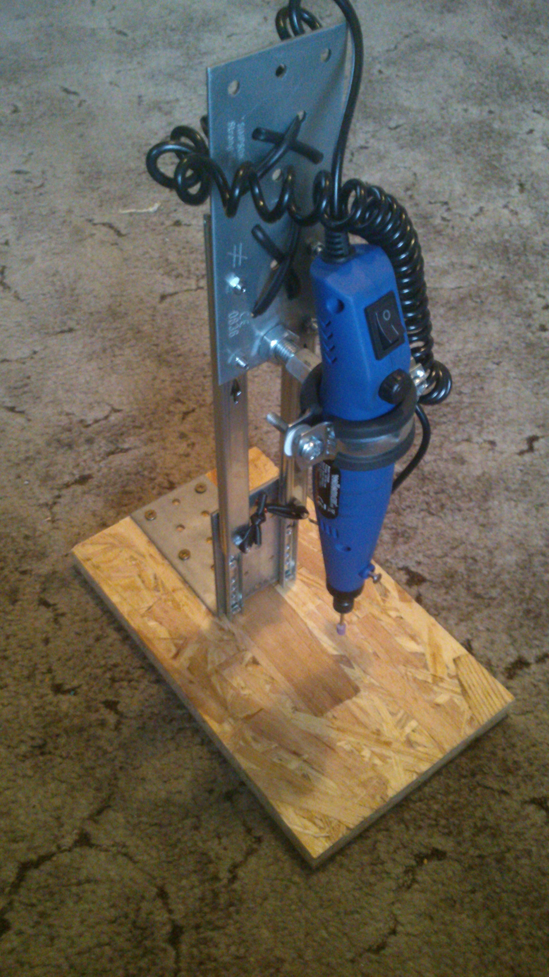

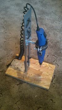

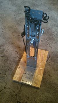

Dobra alternatywa dla plastikowych stojaków z Chin. Wszystko kupione w Castoramie za około 25zł.(oprócz mini szlifierki)
Konstrukcja jest złożona z prowadnic kulowych do szuflad oraz płytki i kątownika perforowanych. Uchwyt na wiertarkę to obejma do rur przykręcona śrubą M10. Dwie nakrętki służą do mocowania obejmy do płytki oraz zmieniania odległości wiertarki od płytki w razie takiej potrzeby.

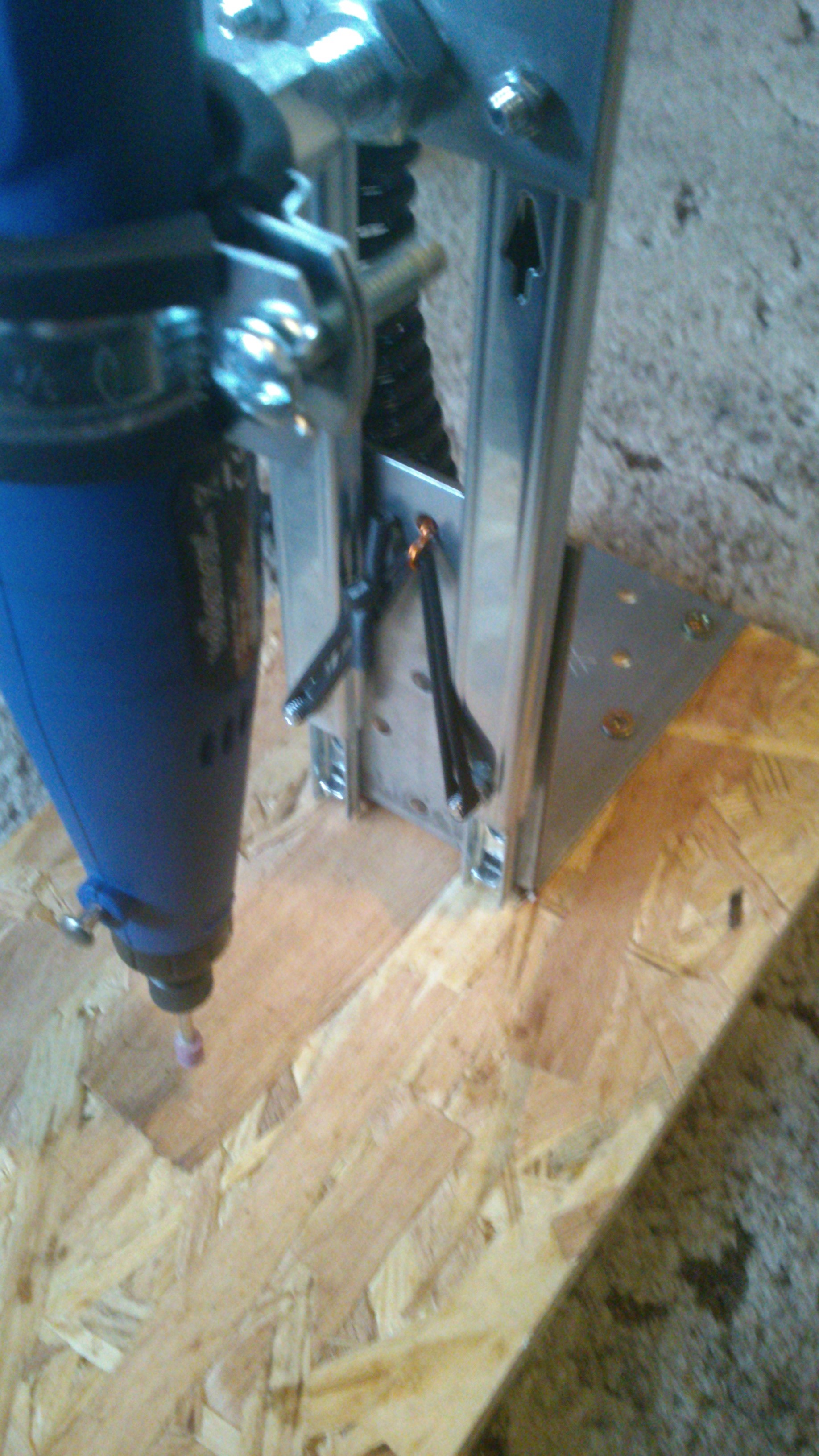

W roli sprężyny wykorzystałem rurkę silikonową, której pracę widać na ostatnich zdjęciach. Nałożyłem ją na śruby i przymocowałem drutem miedzianym do kątownika.
Prowadnice przykręcone są śrubami M4x10 ze stożkową główką, co jest konieczne, żeby nie zahaczały o wózki w prowadnicach.
Całość przykręciłem dla stabilności do grubej płyty MDF.
Wszystko obrazują poniższe zdjęcia.
Do wykonania potrzebowałem śrubokręta (do śrub M4 oraz wkrętów do drewna), kombinerek (do nakrętek M4), klucza 17 do śruby i nakrętek M10, oraz wiertarki do wywiercenia otworu pod śrubę M10.
W przyszłości pokuszę się jeszcze o wajchę do obniżania wiertarki, ale chwilowo nie mam konkretnego pomysłu jak to zrobić (może jakiś pręt na zawiasie przykręconym do płyty drewnianej). Jeśli pomysł zrealizuję, to zaprezentuję tutaj swoje wyniki.
Jak na razie stojak sprawdza się całkiem nieźle. Testowałem na złomowej płytce położonej na grubej tekturze, żeby nie zrobić dziury w podstawie. Stojak jest nieporównywalny z wierceniem "z ręki".
