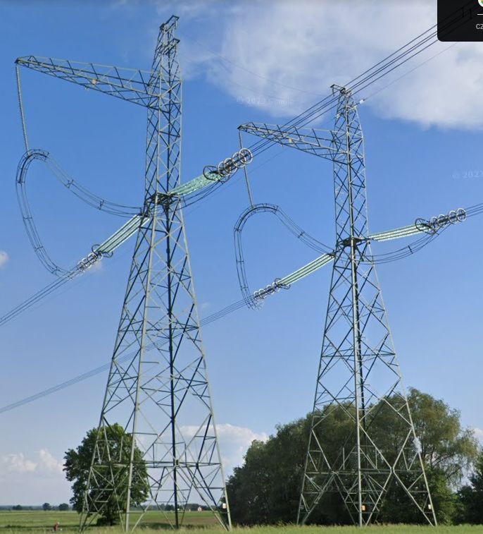

    Witam. Nie wiem czy pytanie jest w dobrym dziale - no nic trudno, najwyżej dostanę bana. :( Poszukuję jakichś zdjęć/fotek/screenów pewnej linii elektroenergetycznej najwyższego napięcia o napięciu 400 kV, a konkretnie tej co ma przewody fazowe zawieszone w taki sposób, że każda faza jest na innym słupie, to się tyczy słupów mocnych tej linii - nie przelotowych. Jest to prawie na pewno linia zlokalizowana na terenie Polski. Słynna linia 750 kV Chmielnicka-Widełka ma właśnie taką konstrukcję jeśli chodzi o jej słupy mocne, ale to jest jakaś inna linia o napięciu 400 kV, ale wizualnie słupy mocne tej poszukiwanej przeze mnie linii wyglądają dość podobnie do tych z tej linii 750 kV Chmielnicka-Widełka. Nie ukrywam, że nie daje mi to spokoju i szukam cały czas w internecie żeby to gdzieś odnaleźć, ale nie daję już rady. Kiedyś gdzieś była właśnie jakaś fota tej linii na jakiejś stronie internetowej (chyba nawet polskiej), ale teraz nie umiem tego nigdzie odnaleźć - męczę się już z tym ze dwa dni i nic, nie wiem czy nie ma już tej strony internetowej, czy też ze mnie taka oferma. Niestety nie mogę tego znaleźć nigdzie w zakładkach ani w historii przeglądania na żadnej przeglądarce internetowej. Przewertowałem nawet mój stary komputer stacjonarny i stary laptop z nadzieją, że tam się gdzieś to może ostało, ale niestety lipa. Wiem, że to może dla niektórych niepotrzebne zawracanie głowy, ale za wszelką pomoc z góry dziękuję.

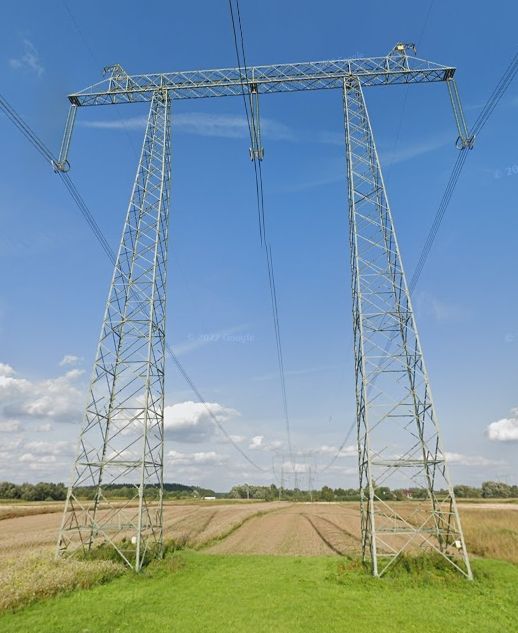

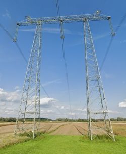

    Coś pomyliłeś. Jedyną w Polsce linią o takiej konstrukcji jest wspomniana 750 kV Chmielnickaja, nieczynna zresztą.
    Nie istnieje żadna inna, tym bardziej 400 kV.
    Wiem coś o tym, bo brałem udział w szerokim projekcie mapowania linii energetycznych na serwisie Openstreetmap, czego również efektem jest mapa zamieszczona w tym temacie: Link
    Jedynym co może przypominać taki układ, to przedpola dużych stacji, na których trwa szeroko zakrojona przebudowa i w jej trakcie tymczasowo tworzone są jakieś nietypowe "bajpasy".

    Tak czy owak Kolega pyta o jakąś inną linię w Polsce o konstrukcji takiej samej jak chmielnicka, czyli jeden słup na jedną fazę.
    MaroX885 napisał:
    ale to jest jakaś inna linia o napięciu 400 kV, ale wizualnie słupy mocne tej poszukiwanej przeze mnie linii wyglądają dość podobnie do tych z tej linii 750 kV Chmielnicka-Widełka (...) Kiedyś gdzieś była właśnie jakaś fota tej linii na jakiejś stronie internetowej (chyba nawet polskiej), ale teraz nie umię tego odnaleźć nigdzie - męczę się już z tym ze dwa dni i nic
    Kolega oglądał zdjęcia linii chmielnickiej, ale pewnie były one źle opisane i dlatego kolega uznał, że istnieje jeszcze jakaś inna linia o takiej konstrukcji.
    Zapewniam, że w Polsce oprócz chmielnickiej, innej takiej nie ma.

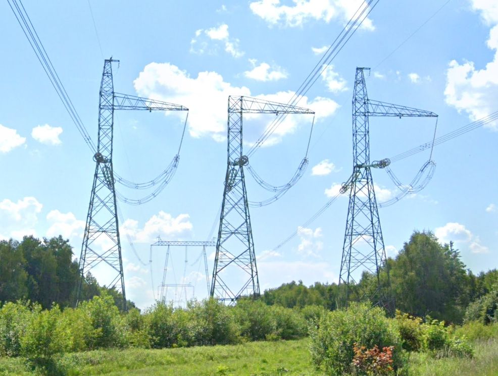

    Znalazłem coś bardzo podobnego - chociaż to nie jest dokładnie to czego szukałem, ale jest to linia 400 kV ze słupami bardzo podobnymi do tych jak na tej linii 750 kV Widełka-Chmielnicki.
    To zapytaj autora tych zdjęć, gdzie zostały one wykonane.

    Trebaczew-Joachimów ma podobne przeloty jak te że zdjęcia.

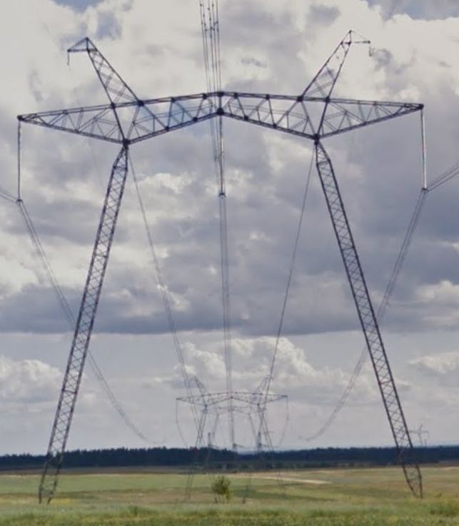

    @Łukasz-O Ten słup przelotowy 400 kV z przewodami fazowymi wiązkowymi (2 żyły na fazę) to fota z Węgier z miasta Győr. Natomiast foty z tymi słupami mocnymi 400 kV gdzie każda faza jest zawieszona na innym słupie, a przewody fazowe są wiązkowe (2 żyły na fazę) to zdjęcia z Rumunii z miasta Băicoi - te słupy które są pomalowane naprzemiennie na czerwono i biało, bo ten słup mocny 400 kV gdzie każda faza jest zawieszona na innym słupie, a przewody fazowe są wiązkowe (2 żyły na fazę), ale ma jednolity kolor to zdjęcie z Bułgarii z okolic Sofii.
    EDIT: Jeszcze dwie nowe fotki. Ten słup mocny 400 kV (chyba, bo o tym szerzej w dalszej części tego postu) gdzie każda faza jest zawieszona na innym słupie, a przewody fazowe są jednożyłowe to zdjęcie z Danii. Chociaż czy to jest właśnie 400 kV (tak jest przynajmniej podpisane pod tym zdjęciem, że to 400 kV na stronie https://wiki.openstreetmap.org/wiki skąd wziąłem tą fotę) to mam wątpliwości, bo z reguły 400 kV to przynajmniej dwie żyły na fazę (u mnie na końcu wsi przebiega właśnie taka linia 400 kV jednotorowa z elektrowni Połaniec do Ostrowca Św. , też ma dwie żyły na fazę), a tu mamy tylko jedną żyłę na fazę więc chyba jednak nie bardzo z tym 400 kV - dla mnie to wygląda raczej na 220 kV skoro jest tylko jedna żyła na fazę, a może nawet na 110 kV patrząc po wysokości (dosyć niskiej mi się wydaję jak dla mnie przynajmniej, nie wiem jak Wy to ocenicie) tego słupa. Druga fotka to słup mocny 500 kV gdzie każda faza też jest zawieszona na innym słupie, a przewody fazowe są również wiązkowe (tym razem 3 żyły na fazę) - zdjęcie chyba z Gruzji z miasta Zestaponi.
    To akurat bez problemu można znaleźć na Street View: Link
    Natomiast co do pytania tytułowego: jak pisałem wcześniej, w granicach RP takie konstrukcje nie istnieją (oprócz linii 750 kV Chmielnicka - Rzeszów Widełka).
    Tak czy owak nawet najnowsze linie budowane przez PSE-Operator są projektowane na słupach ze wszystkimi fazami na jednej konstrukcji wsporczej, najczęściej dwutorowe, a niekiedy nawet czterotorowe (patrz Poznań Plewiska, kierunek Kromolice).
    Ten pomysł aby każdą fazę wieszać na osobnym słupie raczej się w PL nie przyjął. Możliwe, że w takim wykonaniu są jakieś oszczędności na stali, ale za to jest znacznie szerszy pas technologiczny.
