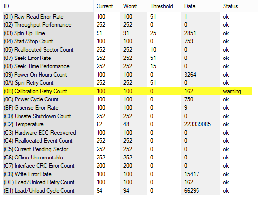

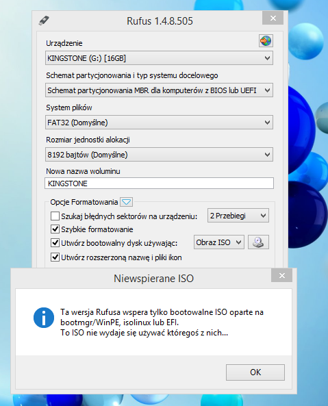

Co oznacza żółte oznaczenie SMART w HD Tune i czy uszkodzony dysk może powodować spowolnienie komputera?

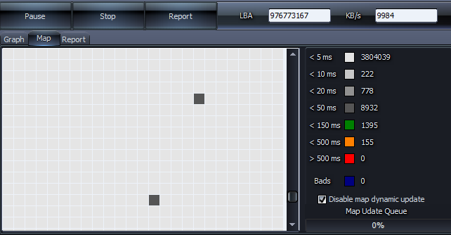

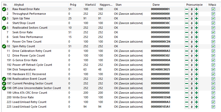

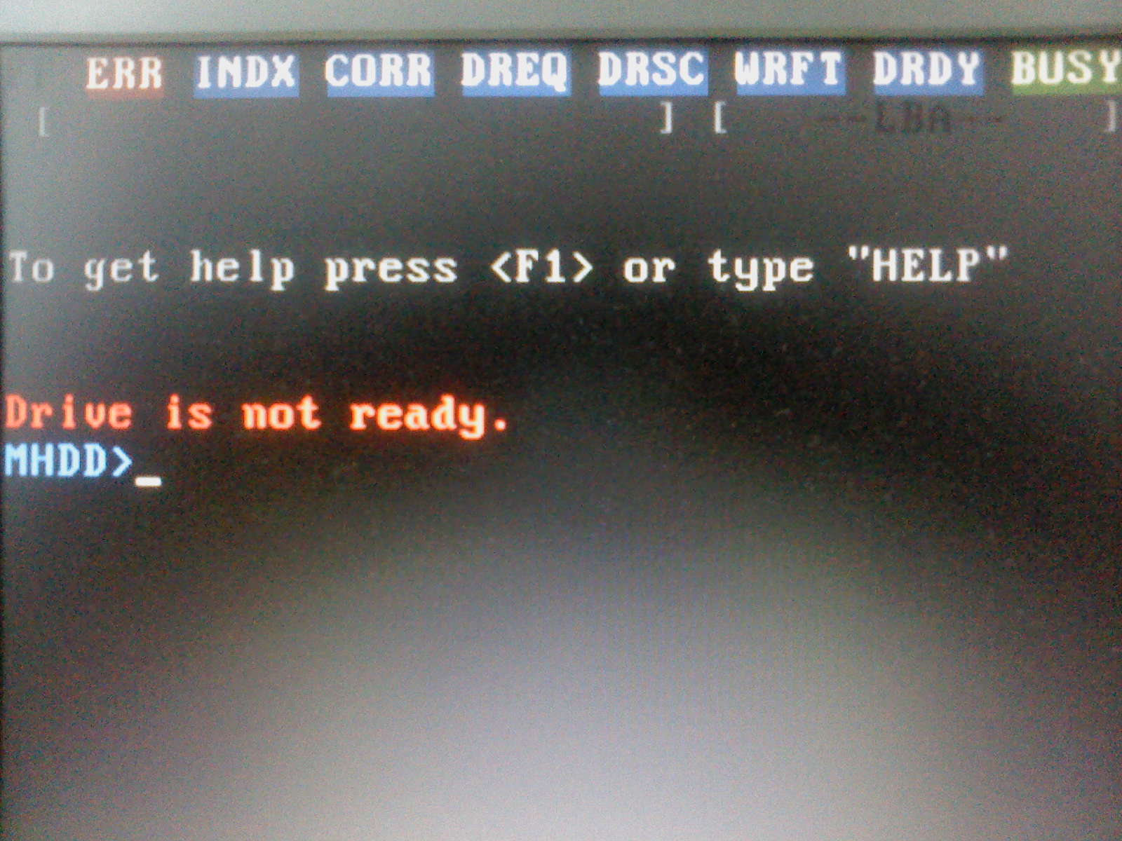

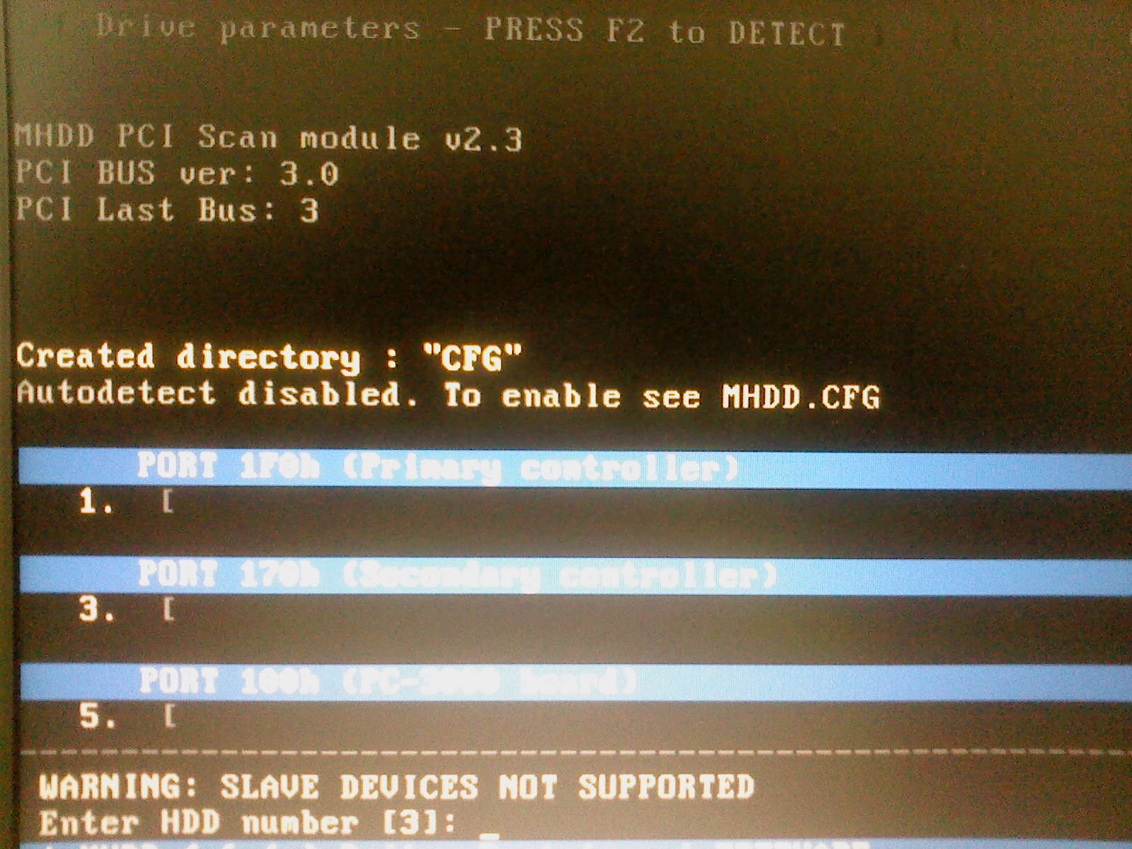

Żółte oznaczenie najpewniej dotyczy atrybutu SMART 0B (Recalibration Retries), który przy wzroście wskazuje na problemy w podsystemie mechanicznym dysku, a parametr BF oznacza też 9 przeciążeń/uderzeń [#13684815][#13685033] Skan powierzchni pokazał 155 problematycznych sektorów, więc dysk nie jest w dobrym stanie technicznym [#13690434][#13690985] To może być realna przyczyna spowolnienia, bo uszkodzone lub wolne sektory mocno wydłużają odczyt [#13690434] Zalecano sprawdzenie dysku narzędziem MHDD albo HDDScan i traktowanie wyniku jako sygnału, że dysk nadaje się do wymiany [#13684815][#13690434] Zalecono też zacząć od porządku ze sprzętem, a dopiero potem szukać przyczyn w oprogramowaniu [#13690689]

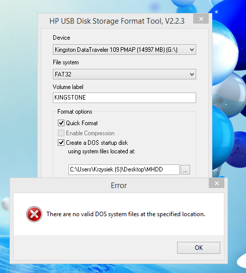

✨ Użytkownik zauważył spadek wydajności swojego dysku twardego Seagate ST500LM012 HN-M500MBB (465 GB) i zaniepokoił się oznaczeniem w programie HD Tune. W odpowiedziach zasugerowano przeprowadzenie skanowania za pomocą MHDD oraz innych programów, takich jak HDDScan i GSmartControl, aby ocenić stan dysku. Wskazano na problemy z mechanicznymi podzespołami dysku, w tym na liczbę problematycznych sektorów oraz błędy zapisu. Użytkownik miał trudności z bootowaniem z pendrive'a, co skłoniło do rozważań na temat ewentualnej wymiany dysku, zwłaszcza że laptop jest jeszcze na gwarancji. Ostatecznie, po przeprowadzeniu skanów, użytkownik zauważył niewielką poprawę wydajności, co prowadzi do wniosku, że wymiana dysku może być konieczna.
