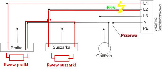

    Zapytam przy okazji (z ciekawości):
    Przerywając PEN w instalacji 3f istnieje ryzyko uszkodzenia odbiorników 1f w wypadku:
    -gdy podpięte są tylko odbiorniki 1f?
    -gdy podpięty jest jakiś odbiornik 3f?
    czemu tak się dzieje?
    #14 13738209
    kozi966
    Posty: 6922
    Pomógł: 599
    Ocena: 1284
    Ponieważ na odbiorniku jednofazowym w instalacji trójfazowej, przy odłączonym "głównym" przewodzie neutralnym, może pojawić się napięcie międzyfazowe na zaciskach odbiornika(-ów).
    Gdy jeden odbiornik jest włączony pomiędzy L1 i N a drugi pomiędzy L2 i N to przewodem "wspólnym" będzie N. Gdy ten N przerwiemy, na przykład na zasilaniu rozdzielnicy, to prąd będzie się zamykać pomiędzy fazami obu tych urządzeń.
    L1 - N = 230V
    L1 - L2 = 400V
    temat do przeczytania: Napięcie międzyfazowe (przepięcie) po odłączeniu N

    Dziękuje
    Ten obrazek pomógł zrozumieć
    Skutki odłączenia PEN przy włączonym L w sieci TN-C - bezpieczeństwo?
