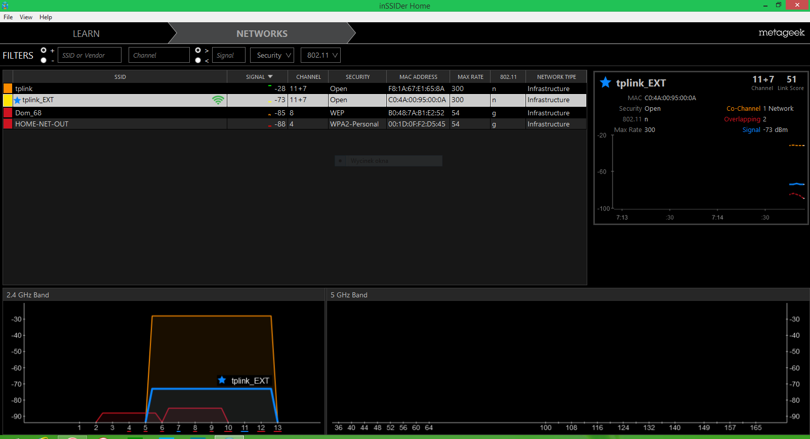

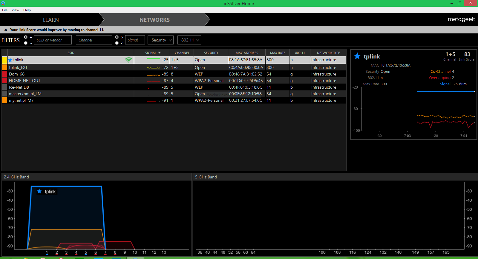

    Przecież kupiłem repeator po to by bez ciągnięcia kabli rozszerzyć zasięg wifi w domu .
    A przecież smartfon nokii łączy się bezpośrednio z repeatorem z pominięciem głównego routera . Więc powinno by dobrze , a jest źle , dlaczego ?
    A oto zrzuty z programu inssider
    • inssider2.PNG (94.23 KB) Musisz być zalogowany, aby pobrać ten załącznik.
    • inssider.PNG (111.34 KB) Musisz być zalogowany, aby pobrać ten załącznik.

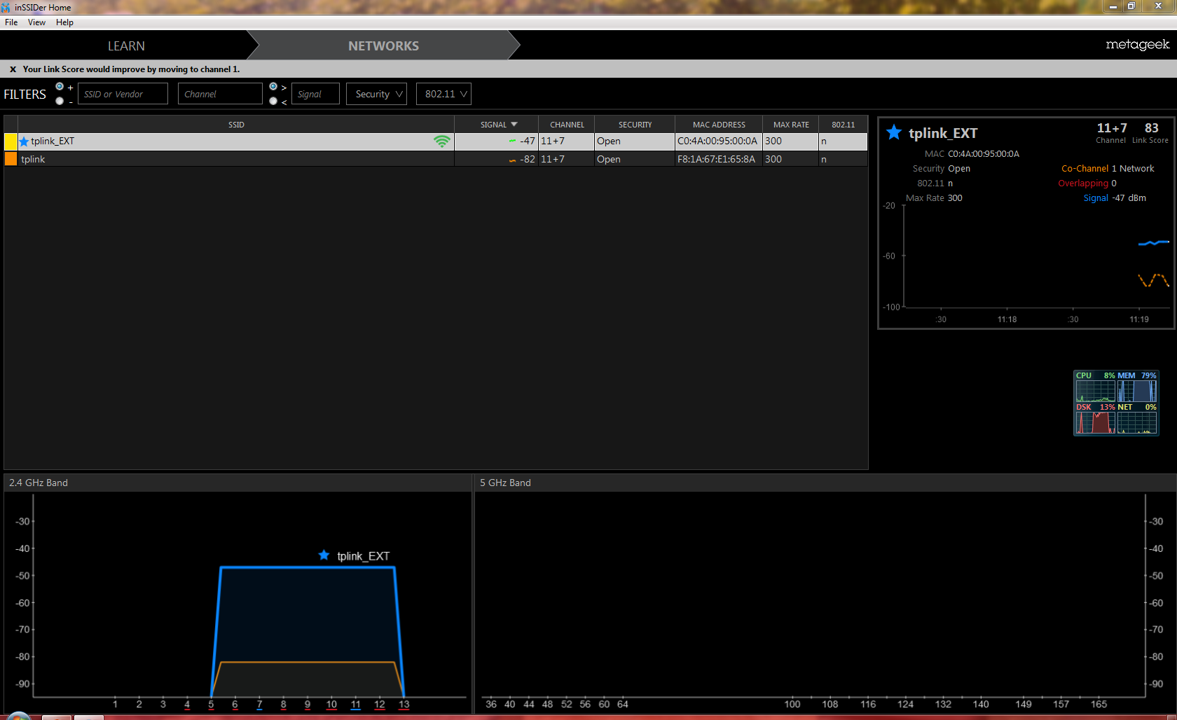

    Screeny z inssidera były robione w pokoju w którym stoi główny router .
    W pokoju w którym jest tv i repeator , screen z inssidera wygląda tak ;
    Repeator TPLINK 8530 - to jest urządzenie odpowiadające "pełnemu" N
    [url=]Lhttp://www.tp-link.com.pl/products/details/?categoryid=&model=TL-WA850RE#specink[/url]
    Jakiego więc jeszcze lepszego urządzenia trzeba ?
