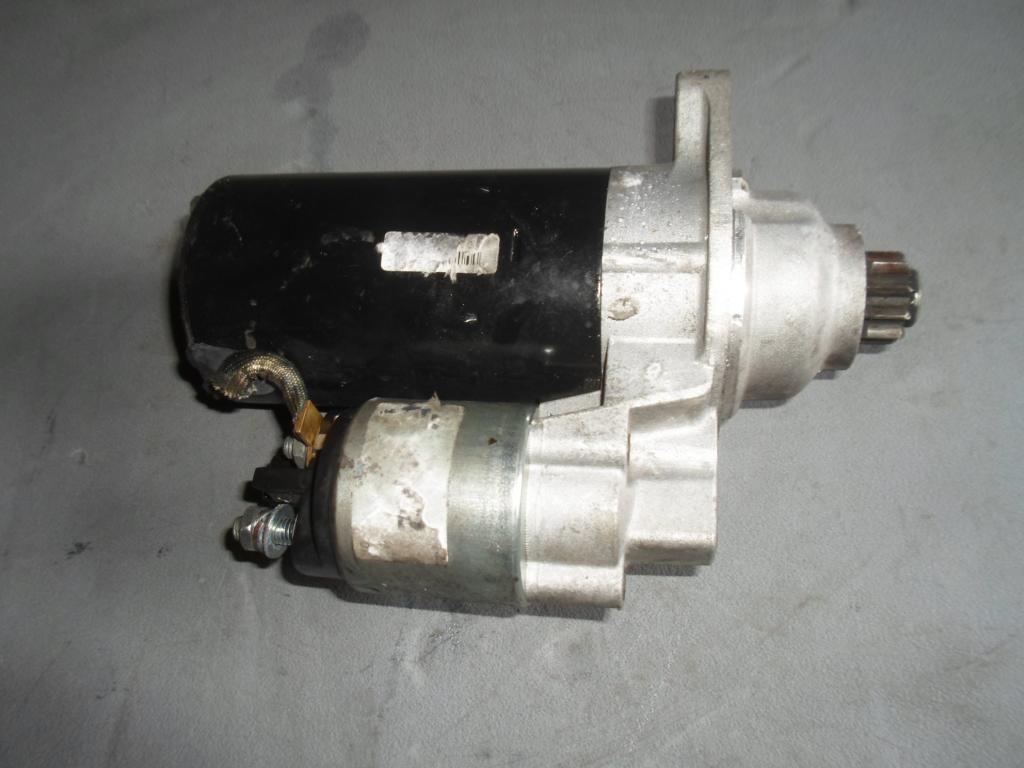

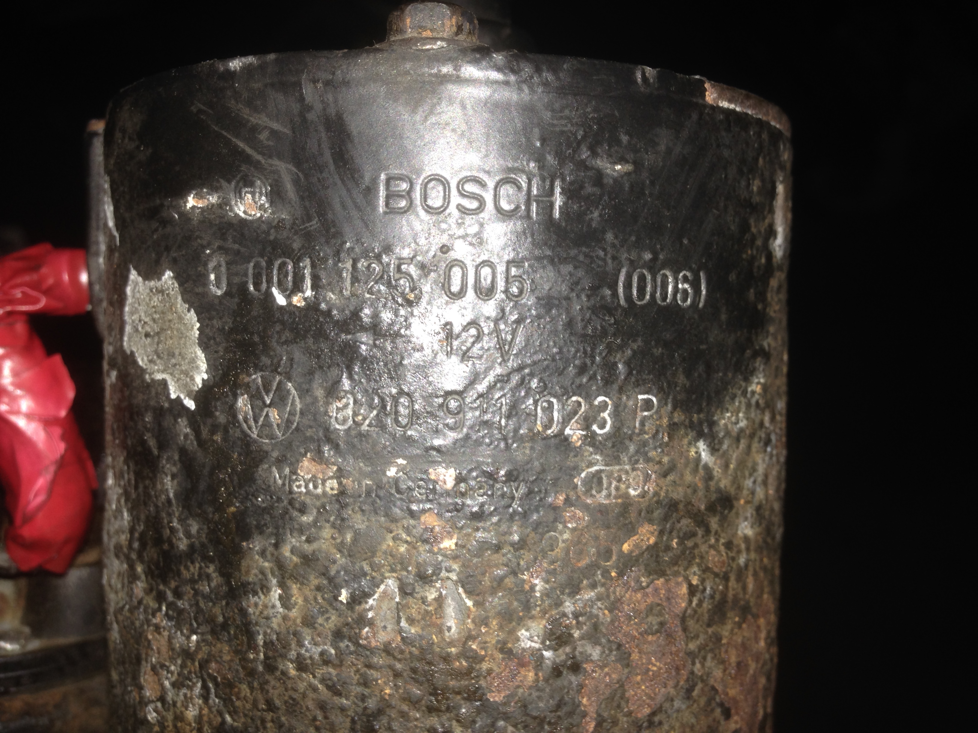

    Witam koledzy kolejne pytanie mam rozrusznik w borze ALH 99rok automat 90konna

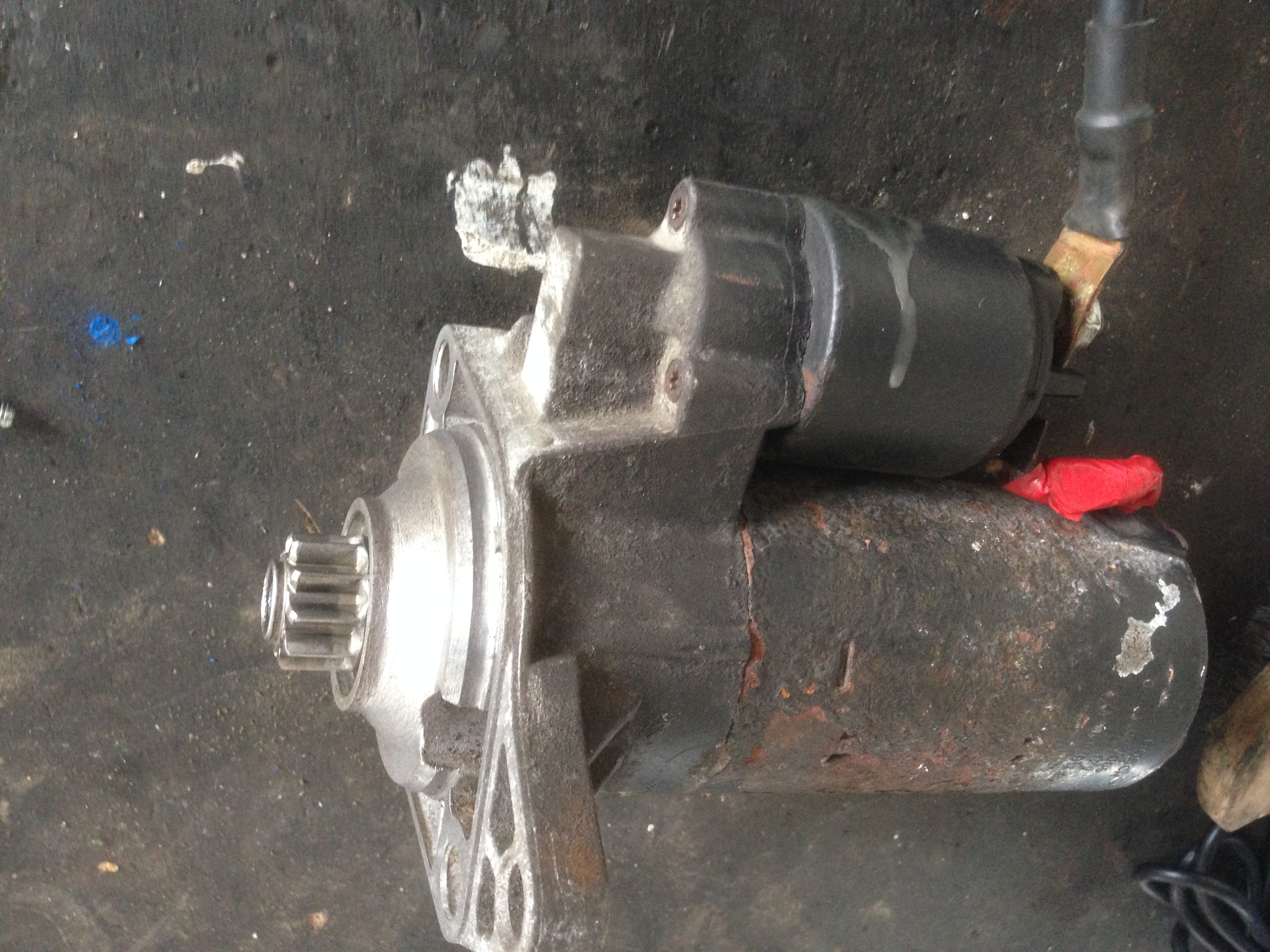

    o nr bosch 0 0001 125 006 dziś rozrusznik nie ruszył było słychać elektromagnes a rozrusznik stał okazało się że przepaliła się plecionka łącząca elektromagnes z szczotko-trzymaczem oraz stopiony kabel od wzbudzania.
    Często te kable padają? Po chwili w ogóle elektromagnes przestał działać wytopiona końcówka przy elektromagnesie.

    Wyjmij szczotkotrzymacz ze swojego i idź do sklepu, powiedz że chcesz taki sam. Koszt poniżej 50zł. Tak samo elektrowłącznik. Wymiana zajmie ze 30 minut. Rozrusznik do diesla musi mieć w okolicach 2kW. Ten z ostatniego zdjęcia to chińska podróbka pewnie z AS, niby parametry te same, ale ma inny "ryj" - przewidziany jest do innego typu skrzyni. Tak że lepiej napraw swój.

    To jest rozrusznik na magnesach ,nie ma uzwojenia stojana.Do wymiany automat ,szczotkotrzymacz .przy takiej usterce koszty mogą być bardziej dotkliwe.Mogło spalić wirnik,lecz czy tylko jeszcze to ,dowiesz się gdy go rozkręcisz.

    Eeee, tam - luźny styk, na skorodowanej śrubie - standard.
