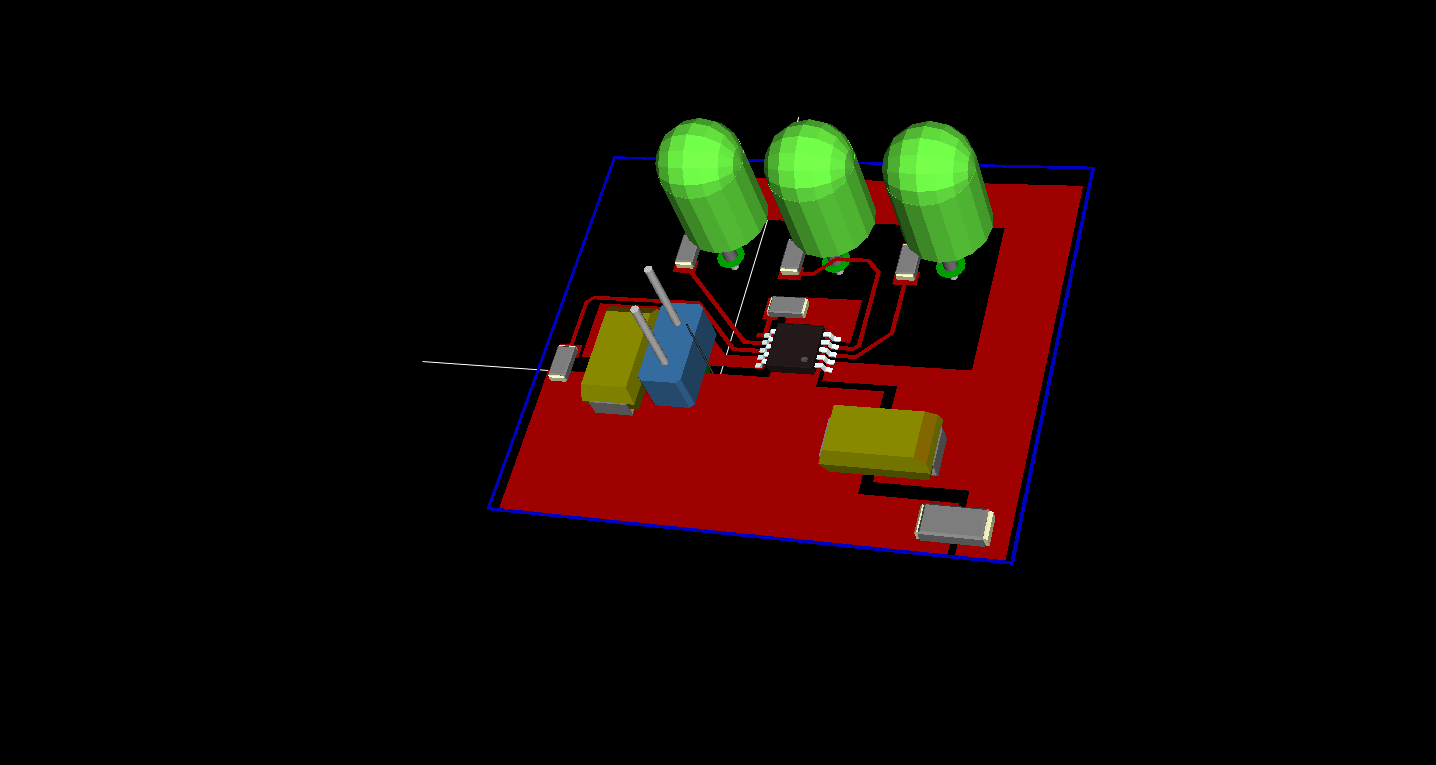

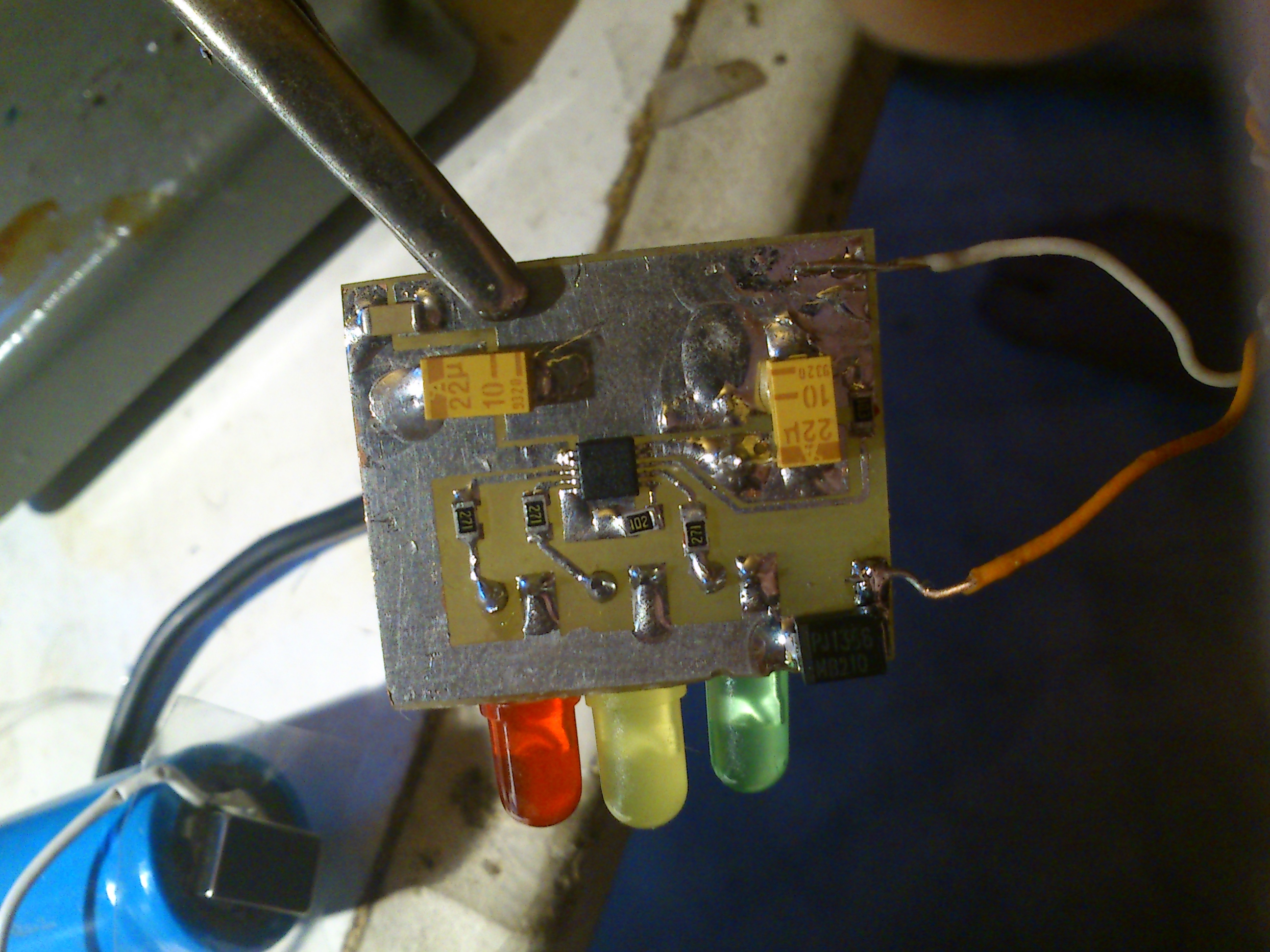

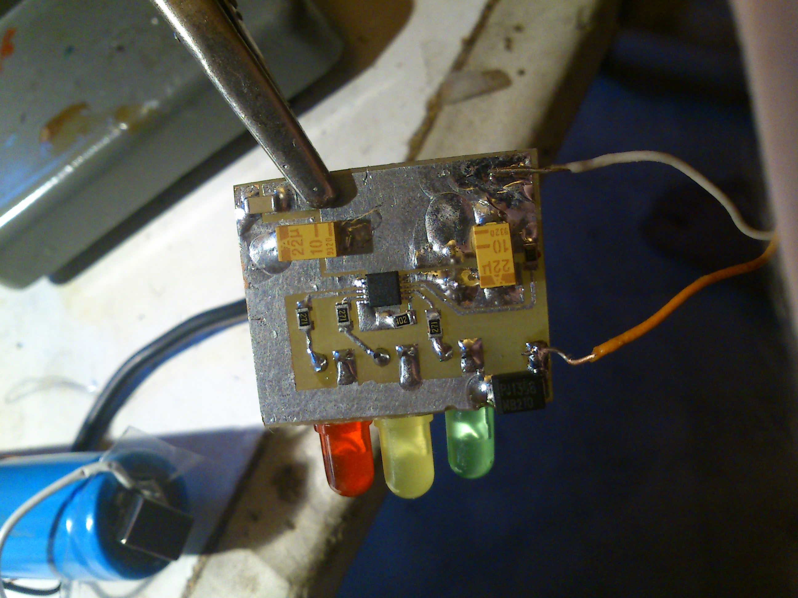

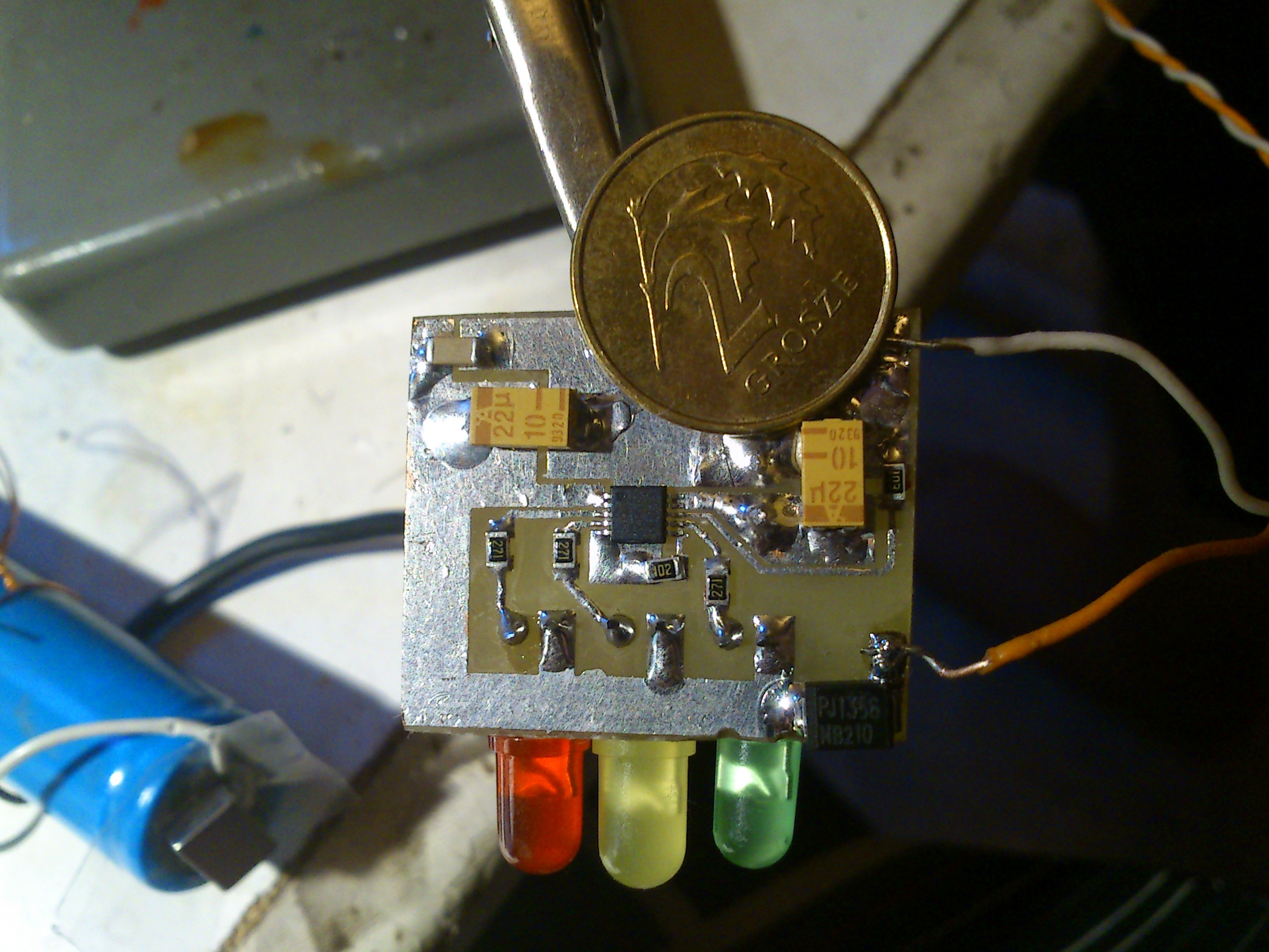

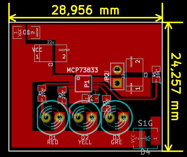

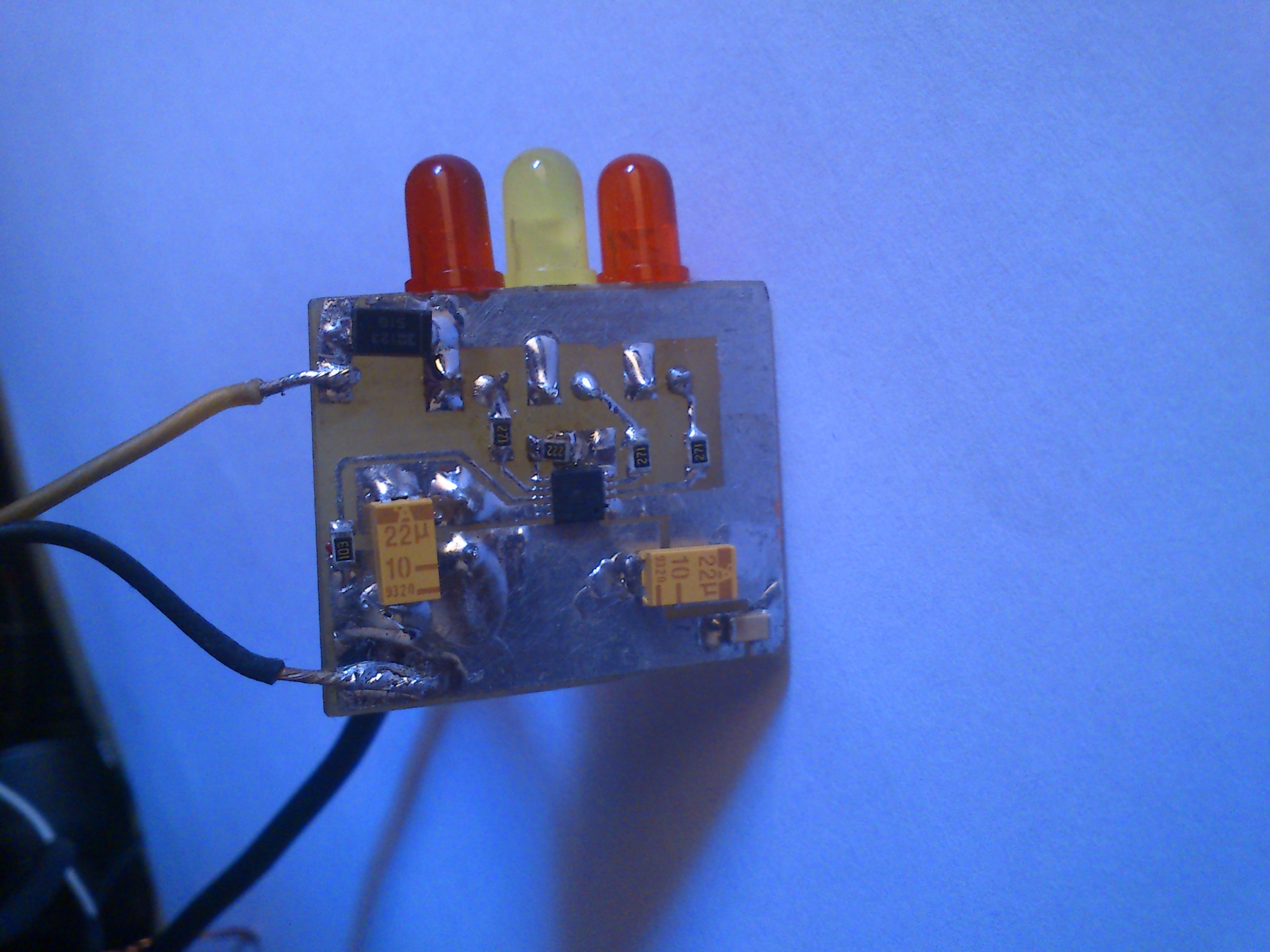

    Chciałem zaprezentować "moją" wariacje na temat układu MCP73833 czyli ładowarka Li-On/Li-Po. Jest to moja pierwsza płytka wykonana w 90% w smd,
    i 3 wykonana termo transferem (i chyba 10 w ciągu całej "kariery"). Na początku myślałem że nie będę w stanie tego mikrusa poprawnie wlutować ale jednak udało dzięki metodzie "wielkie zwarcie".
    Układem jest posmarowany pastą termoprzewodząca.
    W archiwum znajdziecie pliki do zrobienia płytki (svg) + projekt z Kicada
    Liczę na konstruktywną krytykę

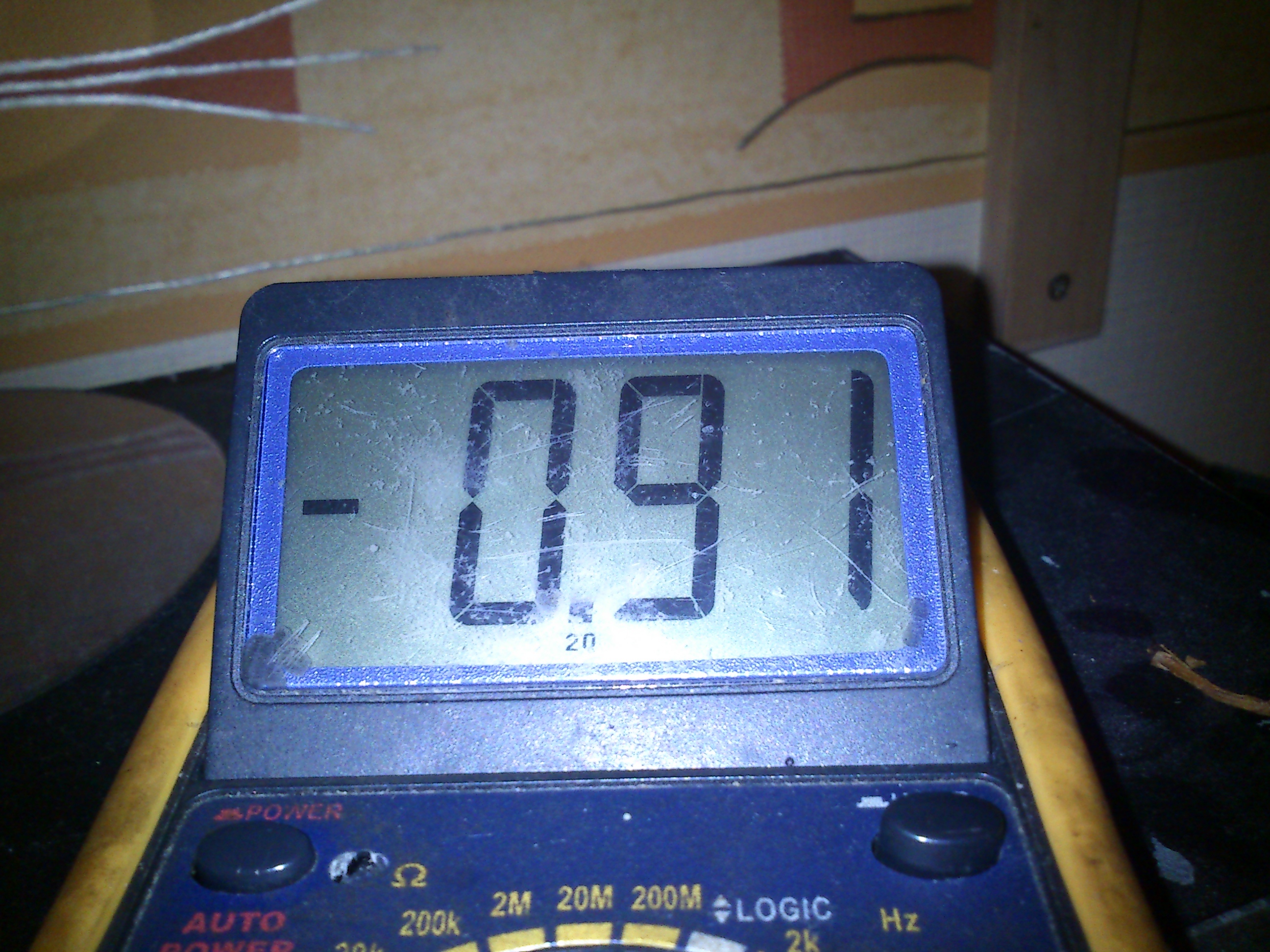

    Obawiam się, że bez radiatora, układ szybko zredukuje prąd ładowania, mimo dużego pola miedzi i pasty. Masz jakieś wyniki pomiarów?
  • #3 13898257
    rewida17
    Posty: 162
    Pomógł: 9
    Ocena: 24
    ->ladamaniac
    Właściwie nie mam żadnych, ale mogę powiedzieć że te "0.91"A utrzymywało się przez właściwe cały czas ładowania... ale chyba to dzięki ładowarce noki która jak zobaczyła 0.9A to napięcie jej troszeczkę siadło i wzrastało w raz z postępem ładowania.
