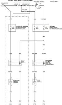

    Witajcie
    Planuje wpiąć przełącznik w przewód do gniazda zapalniczki w bagażniku żeby móc decydować, kiedy prąd płynie cały czas a kiedy ma się wyłączać po wyjęciu kluczyka.
    Pytanie mam takie, jakiego przekroju przewód wykorzystać biorąc pod uwagę że nie korzystam z zapalniczki a najmocniejsze urządzenie podłączane do gniazda to odkurzacz 11W (http://www.agito.pl/blackdecker-odkurzacz-samochodowy-12v-pav1205-4275-526210.html)?

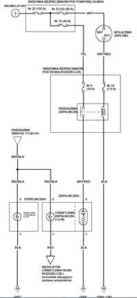

    Poniżej schemat instalacji gniazda zapalniczki w kabinie i w bagażniku. Jaki przkrój dla tych bezpieczników zastosować?
    To na drugim zrzucie w ramce z lini przerywanej nie dotyczy mojego modelu.

    oldking napisał:
    Przekrój przewodu dobrany jest do zabezpieczenia i nie powinien być mniejszy.
    A więc masz dwa wyjścia: 1. dać dla Twego 11W obciążenia bezp. 2A. I przewód: przekrój 1,5 mm.
    2. użyć 25 - 70 dkg cennej miedzi.
    Ja bym wybrał 1 :D

    Pawel wawa
    Posty: 16093
    Pomógł: 1262
    Ocena: 4435
    Powinno tu polecieć kilka ostrzeżeń. Po pierwsze, przewód nie mniej niż 0,75mm2, po drugie zabezpieczenie gniazdka - 15A. Oba zabezpieczenia (fabryczne i dkładane) muszą mieć identyczną wartość. Wpięte możliwie najbliżej zasilania. Ma zabezpieczać także sam przewód. Instalacja ma być przystosowana, zarówno w jednej pozycji przełącznika jak i w drugiej, do poboru takiego samego prądu. Przekrój przewodu ma gwarantować, że właśnie bezpiecznik będzie najsłabszym ogniwem łańcucha.
