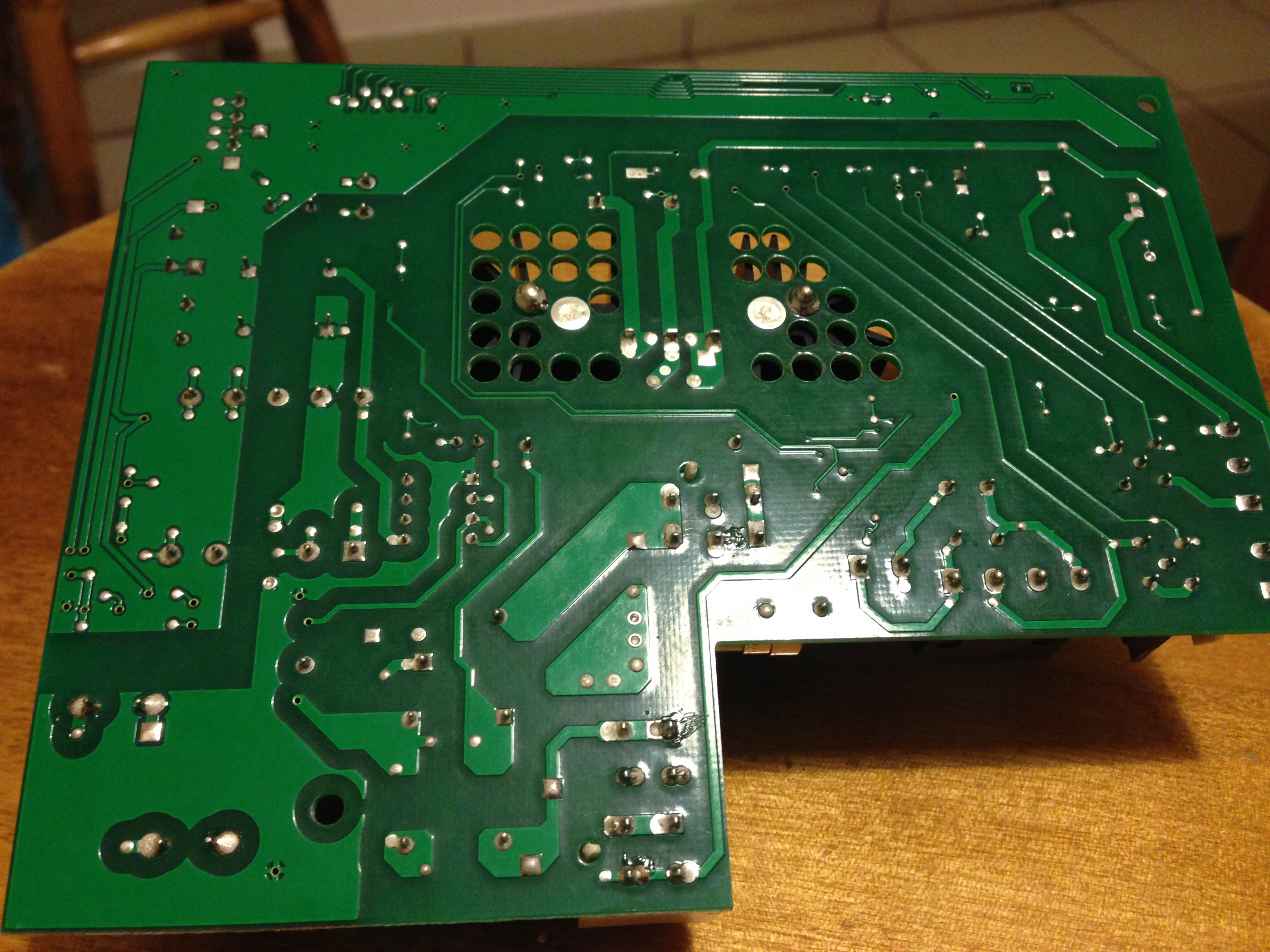

    po włączeniu zasilania młynek mieli i nie chce sie wyłączyc nawet jak już nie ma kawy i nawet jak zdjęta jest pokrywa pojemnika kawy. Po rozpoczęciu świecenia diód ktore oznaczają serwis czyli odkamienianie i kawa młynek pracuje nadal. Rozebrałem obudowy i wyczyściłem go (blok zaparzająca oraz młynek). Zapewne nie zostaje odcięte zasilanie na młynek tylko nie wiem jak zaczac sprawdzać. Jakies sugestie

    cokolwiek to niebieskie nie jest to sie przypaliło 😜 teraz pytanie czy wlutować nowe (jakaś przyczyna zwęglenia była) czy wymienić cała płytkę mocy? No i dochodzimy do pytania gdzie nabyć taką płytkę?

    Warto lutować.
    Do wymiany warystor i triak obok niego.Płytka do sprawdzenia i ścieżki.

    A mogę prosić o dokładniejsze wyjaśnienie bo warystor i triak to mało mi mówi 😀 wnioskuję ze to to czarne na trzech nogach to triak a warystor to który? Czarny z lewej? A to białe z napisem R1 obok? To też z drugiej strony pokryte jest czarnym nalotem bo za tym białym tez jest to niebieskie zwęglone. No i problem jakie parametry tego? Gdzie to szukać? To niebieskie zrobiłem fotkę ale nie wiem czy z tego coś się da wyczytać Saeco Odea Go - młynek nie wyłącza się po włączeniu zasilania, co sprawdzić? Saeco Odea Go - młynek nie wyłącza się po włączeniu zasilania, co sprawdzić?

    Ogólnie cała płytka wygląda dobrze, nie ma wypalonych ścieżek, jedynie to wlasnie te warystory dwa bo ten ktory jest cały nie pracuje w ogóle bo to widac złącze do innego modelu też, zapewne jakiegoś wyższego. Zapomniałem tez dodać że express jest z USA więc płytka jest zasilana 120V (to oczywiście nie problem bo express jest zasilany z transformatora 120V/1500W, piszę dlatego że zastanawiałem się czy ten triak i warystor nie bedą miały jakiegoś problemy z tym ale na fotce jest chyba parametr 150 to zdaje sie jest 150V no a ten triak to widze 800V z reszta to co mi przesłałeś to dokładnie ten sam. Tak w ogóle dziękuje za poświęcony czas
    Tył płytki

    Nie jest żle,miernik,lutownica,części i do dzieła,dasz radę.Powodzenia

    Płytka zasilacza naprawiona czyli młynek mieli i wyłącza się jak należy aczkolwiek to nie koniec problemów bo dalej wyświetlają sie diody serwisowe po kilku sekundach od włączenia ale idę dobrą drogą dzięki oczywiście newDJ :D
    W trybie serwisowym działa przelewanie wody i z dyszy pary i z dysz kawy więc obieg wody chyba jest prawidłowy i obawiam sie ze problem może być w boilerze bo leci zimna woda tylko.
