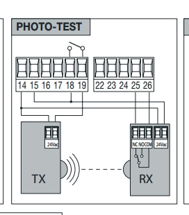

    Jestem laikiem i mam problem z podpięciem fotokomórek do centrali Beninca Heady.
    Fotokomórki to Beninca Pupilla. :cry
    Schemat podaję:
    • heady.pdf (1.52 MB) Musisz być zalogowany, aby pobrać ten załącznik.

    to jest schemat photo test czyli test fotokomórek a nie
    normalny tryb działania
    wiec z schematu wynika ze siłowniki ida pod 6,7,8 oraz 9,10,11 a kondensatory pod 6,8 i 9,11 zasilanie fotokomórek to 14, 15 i kierując sie układem grzechotnika wystarczy podpiac tam TX i RX i poźniej com z RX do styku w centrali 26 a styk zamkniety z RX oid zacisk 25 , i czy to połaczenie jest juz tym własciwym do stałej pracy, i kolejne pytanie pod krore zaciski wpiać domofon aby otwierał brame , z gory dziekuje i prosze sie nie madzyc bo jesli ktos wie to niech pomoże a jesli nie to niech siedzi na dupie i ludzi nie denerwuje jak kolega grzechotnik
    LUDZIE WODY - Photo Test to też NORMALNY tryb pracy fotek a nie żaden testowy - a nawet bardziej normalny i bardziej wskazany. Od twojego "normalnego" rózni się tym, że centrala przy każdym włączeniu napięcia a także przy każdym zadziałaniu fotek testuje ich sprawność modulując fotkę nadawczą i sprawdzając czy odbiorcza te modulacje łapie - może zaistnieć sytuacja że skleją się styki przekaźnika fotki odbiorczej (albo po prostu RX w taki sposób nawali że pozostanie zwarta) i pozornie wszystko będzie OK a brama się nie zatrzyma na przeszkodzie i zonk..... właśnie po to jest fototest. Po twoim opisie czyli bez testu też zadziała tylko musisz w menu ustawić pozycję "2ch" na OFF.
    Styk NO - czyli np styk bezpotencjałowy przekaźnika albo przycisku z domofonu (albo np przełącznik dzwonkowy do ręcznego otwierania bramy) podpinasz pod 23 i 26.
    PS. do takich jak ty to trzeba anielskiej cierpliwości - schemat właściwie wyczerpuje temat a grzechotnik się nie mądrzy tylko próbuje uruchomić czyjeś szare komóki......

    Pytanie o zasilanie fotokomórek w trybie Photo-test:
    Czy one pozostają cały czas pod napięciem? jak zachowuje się ten przekaźnik 18-19 od TX? Otwiera się tylko na chwilę podczas testu?
    Podpiąłem układ wg innego schematu gdzie zasilania są puszczane non stop ze złączek 14-15 i świeci się cały czas dioda w RX.
    Mam pomysł zasilić fotokomórki z użyciem styków ELS/SRL złączki 12-13. Przy ustawieniu parametru tLS na 0 przekaźnik zamyka się podczas pracy silników.
    link do schematu
    https://beninca.pl/wp-content/uploads/2015/05/HEADYBOBPUPILLA.pdf
    Tak i tak.
    Podpiąłeś standardowo bez fototestu.
    Nic z tego nie wyjdzie, każdą przerwę zasilania fotki TX centrala zinterpretuje jako przerwanie wiązki czyli przeszkodę.
    Poza tym fotka RX bez prądu nie zewrze swojego przekaźnika i i dodatkowo nie będzie zwartych zacisków 25 i 26 więc znowu - jakby przeszkoda.
