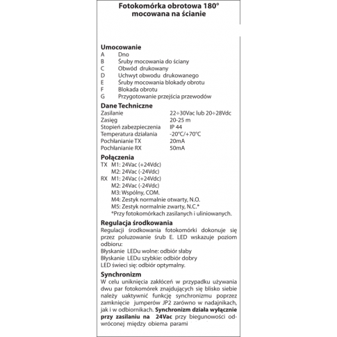

    szwagier1983 napisał:
    Jak można to tak dla laika :-)
    Kolego masz tutaj mały problem.
    Według schematu połączenie czujnika to złącze COM i PHOT.
    Dziwne bo większość photoczujników potrzebuje jeszcze zasilania 24VDC.
    U Ciebie w centralce jest ale 24VAC co uniemożliwia połączenie standardowego czujnika.
    Sądzę, że do twojej centrali jest dedykowany czujnik przez producenta 2 przewodowy połączony w wejście: COM i PHOT.
    Pozdrawiam daro
    #6 16255156
    Marek J.
    Posty: 2368
    Pomógł: 526
    Ocena: 947
    Nie ma żadnego problemu...
    Tak, tu podłączamy wyjście C i NC fotokomórek...
    Myślę że tak 50/50 jest AC/DC...
    Te z zasilaniem AC/DC są standardowe...
    Źle Kolega sądzi...
    PUPILLA można (i nawet należy) podłączyć do wyjścia 24V AC
