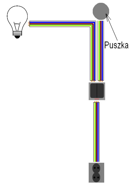

    Witam mam kłopot z podłączeniem zasilania w domu, przegrodziłem korytarz i chciałem dołożyć oświetlenie, pewien elektryk powiedział żebym położył przewody jak na rysunku, tak zrobiłem, teraz nie wiem jak podłączyć wszystko, chcę żeby światło zapalało się z włącznika a prąd w gniazdku był cały czas.

    Brązowym idącym z puszki wchodzisz na włącznik, do drugiego zacisku włącznika podłączasz brązowy idący do oprawy oświetlenia. Pozostałe (te idące z puszki, oświetlenia oraz gniazda) łączysz razem. Brązowy idący z gniazda łączysz z brązowym na wejściu włącznika (tym idącym z puszki). Pamiętj tylko o tym by żółto-zielony w gniazdku podłączyć pod bolec.
    W skrócie ma to wyglądać w ten sposób:
    Podłączenie gniazdka, włacznika i kinkietu z Puszki

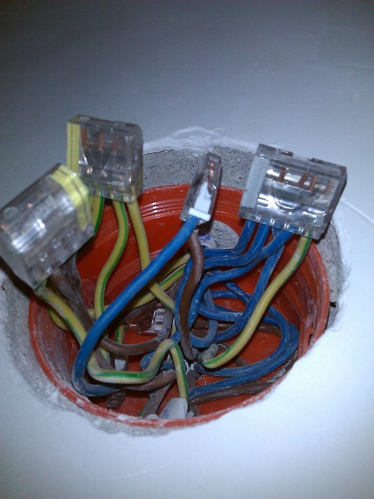

    Witam, może to Ci pomoże:
    Żólto zielony z włącznika zostawiasz wolny.
    powinienem dodać, że z puszki powinien wychodzić jeszcze jeden żółto-zielony przewód.
    Jeśli faktycznie położyłeś przewód od lampy do włącznika i od włącznika do gniazda, to daj znać, wtedy wszystko połączysz pod łącznikiem.

    Do gniazda wszystkie 3 przewody bezpośrednio. Łączysz kolorki : nieb -nieb, br-br, zi-zi.
    Do żyrandola zielony i niebieski bezpośrednio, a brązowy przez wyłącznik.
    Generalnie nie powinno się oświetlenia podłączać na przewodach gniazdek. Chodzi o zabezpieczenia.

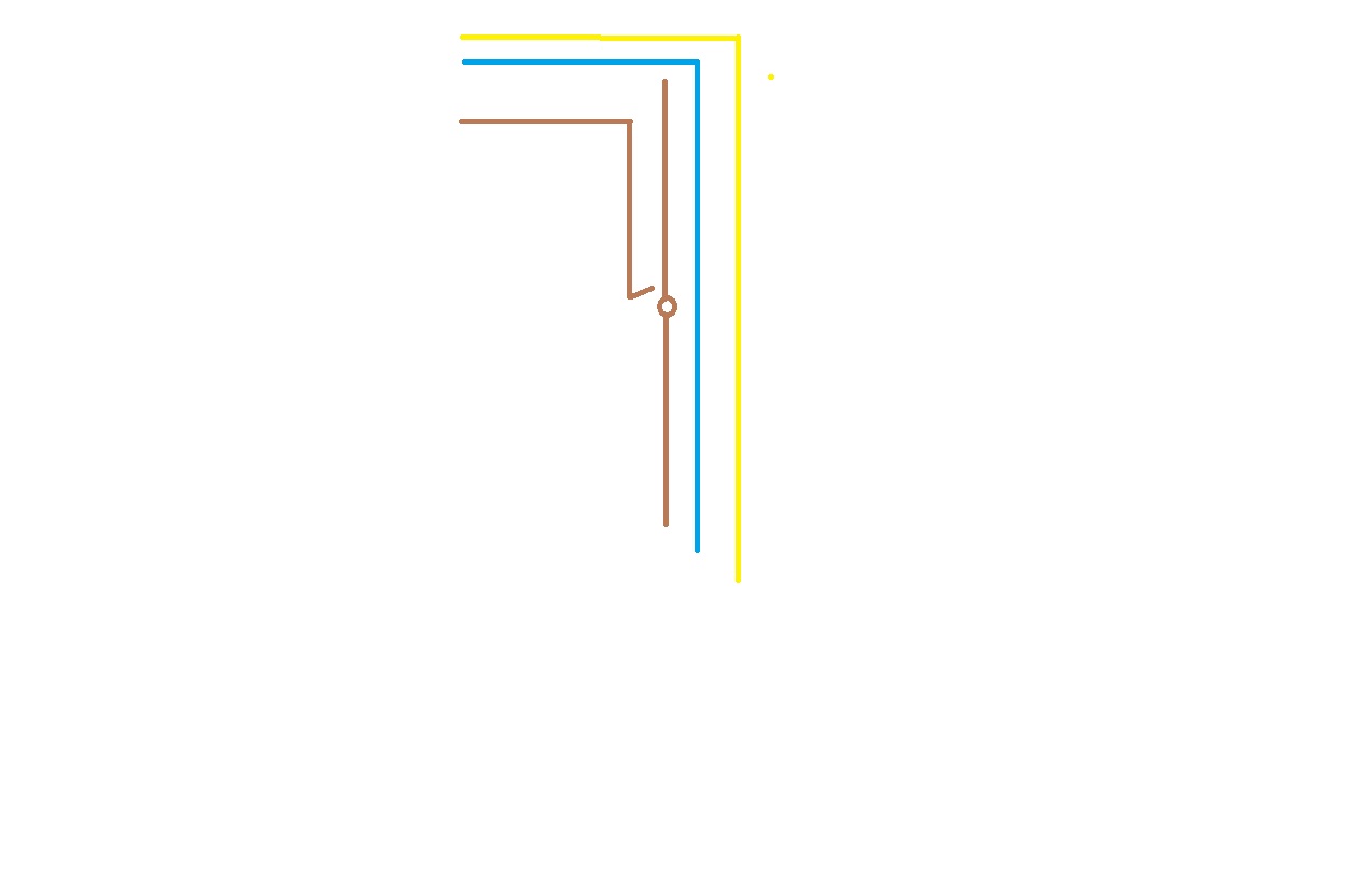

    Opierając się na załączonym rysunku mieszasz obwody oświetlenia z obwodem gniazd wtykowych czego się nie robi w ten sposób! bez urazy ale jeżeli masz problem z kilkoma przewodami to daj zarobic elektrykowi albo się wysil bo podobnych tematów w sieci jest wiele. A żeby napisac coś wartościowego do gniazdka dochodzi przewód L,N oraz PE oczywiście od puszki z pominięciem elementów oświetlenia. Co do samego światła to N oraz PE z puszki idą bezpośrednie to punktu światła znaczy że przewód N oraz PE nie są podłączane do włącznika światła natomiast PE jeżeli nie jest użyty winien się znajdowac przy ów włączniku. Przewód fazowy dochodzi do włącznika z którego odchodzą przewody do źródła światła.

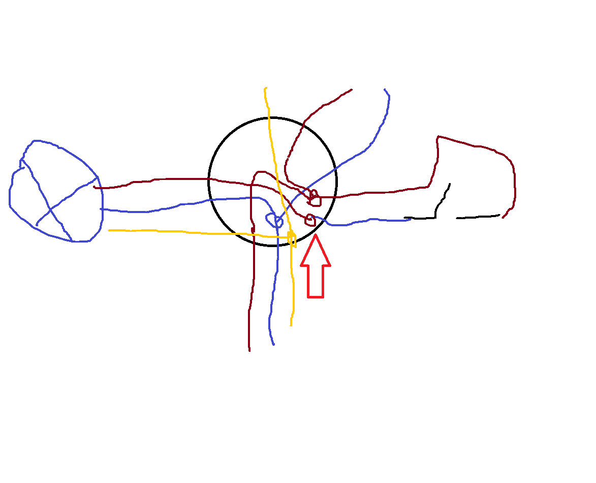

    Faktycznie, koledzy wyżej mają rację - nie należy tak robić. Ale jak nie możesz już zrobić inaczej i przewody masz wprowadzone do puszki od łącznika to może to Ci pomoże:
    oczywiście na dół wychodzą przewody do gniazda.
    Witam Panowie, że rysunki do bani (ale połączone prawidłowo) - ale nie będę się wysilał jak ktoś się bierze za instalację pod napięciem niebezpiecznym nie mając o nich żadnego pojęcia.

    Przewód brązowy łączysz z niebieskim w puszce?
    Co to w ogóle jest za stwierdzenie "ale jak nie możesz"?
    Rysunek w paincie woła o pomstę.

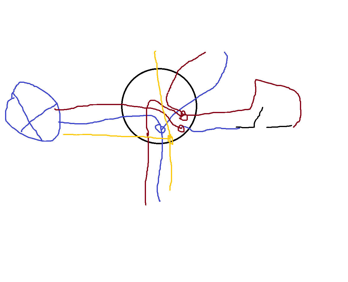

    Typowa robota kazia złota rączka :-) faza na niebieski połączenia ż/z z niebieskim ale grunt że w gniazdku jest prąd :cry:

    No przepraszam, ale nigdzie nie rysowałem łącznia żółto zielonego z niebieskiem ani podawania fazy na niebieską zyłe.

    A tutaj - to przepraszam, zapomniałem że to jest puszka od włącznika i ten brązowy powinien wchodzić od razu na niego. Miałem w zamyśle, że łącznik jest oddzielnej puszcze. Ale łącznia ż/z z niebieskim tutaj nie widzę i tak. W dalszym ciągu ponawiam prośbę o usunięcie moich postów. Ta dyskusja i tak do niczego już nie prowadzi, onepiotr, kazi966, Gregory_bg odpowiedzieli na temat w 3 pierwszych postach to co powinno być powiedziane.
