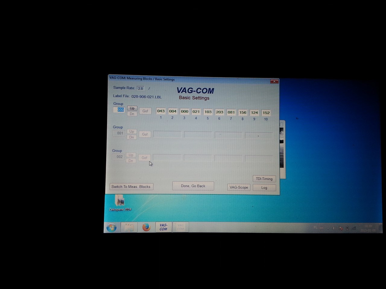

    Pod koniec 2013 roku gdy zrobiło się zimno miałem problem z odpalaniem swojego auta.Postawiłem do mechanika okazało się że rozrząd na pompie był przestawiony o jeden ząbek , następnie mechanik zaczął ustawiać kąt wtrysku po podłączeniu vag'a okazało się że kąt wtrysku wynosi 0 .Po kilku próbach ustawił mi kąt wtrysku na "oko" auto zaczęło rano normalnie odpalać bez żadnych problemów .
    Lecz gdy silnik jest rozgrzany pali podobnie jak ten golf :
    https://www.youtube.com/watch?v=wMY08B0H5G8
    Postanowiłem coś z tym zrobić .
    Poczytałem trochę w necie , sprawdziłem miernikiem zawór n108 wynosi 15,5 Ω ,
    również wtrysk sterujący g80 97,4 Ω.
    Po odłączeniu g80 auto nie wkręcało się na obroty więc chyba jest ok.
    Dzisiaj wrzuciłem na notebook'a vag-com'a sprawdziłem błędy wywaliło błąd przepływki g70 oraz g80 ale to pewnie dlatego że to odłączyłem po skasowaniu już ich nie było .
    Wlazłem w Engine -> Measuring blocks -> Basic Settings -> grupa 000 -> pozycja 2 sprawdziłem kąt wtrysku przy 90 °C. i wygląda to następująco :
    Passat B4 1,9 TDI AFN '96 - Kąt wtrysku wynosi 0, problemy z odpalaniem Passat B4 1,9 TDI AFN '96 - Kąt wtrysku wynosi 0, problemy z odpalaniem
    W polu kąt wtrysku waha się od 000-004.
    Czy takie ustawienie na "oko" może mieć wpływ na osiągi ?
    Pozdrawiam !

    Engine -> Basic Settings -> grupa 000 -> pozycja 2
    W okolicy 50 ma być i im więcej jednostk tym mniejszy kąt czyli szybszy początek wtrysku.
  • #7 14308808
    szczupak1212
    Posty: 37
    Zgadza się
    Tak zrobiłem ale zobacz na foto w moim przypadku pokazuje od 000 do 004 :cry:
    Problem w tym że właśnie nie mam jak ustawić poprawnie kąta wtrysku i próbuje się dowiedzieć.

    To przestaw pompę tak żeby pokazywało 050-055, tak jak powiedzieli przedmówcy pompę przestaw w stronę silnika (delikatnie).

    Mechanik przestawiał kręcił w każdą stronę bez rezultatów vag nic nie pokazywał
    Nie chcę kręcić bezsensownie pompą bo znowu będę miał problem z odpalaniem
    Dlatego chce zrobić tak żeby vag zaczął w końcu pokazywać i ustawić kąt jak trzeba.
    Piszę po raz kolejny vag pokazuje od 000 do 004
    Powinno być jak piszecie najlepiej na niebieskiej lini .
