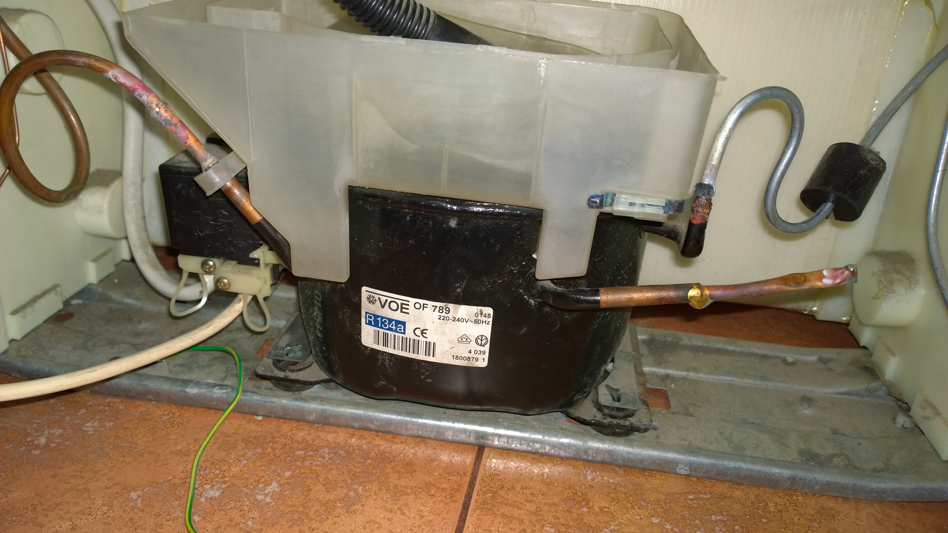

    Okej, mam trochę zdjęć. Modelu lodówki w dalszym ciągu się nie doszukałem.
    Zakłócenia w sieci przy starcie lodówki z komisu - filtry przeciwzakłóceniowe? Zakłócenia w sieci przy starcie lodówki z komisu - filtry przeciwzakłóceniowe? Zakłócenia w sieci przy starcie lodówki z komisu - filtry przeciwzakłóceniowe?

    Głowy sobie nie dam uciąć, ale wygląda na to że ktoś, i to mało fachowo, wymieniał sprężarkę. Z resztą na jakiś "wynalazek" a grupy ACC (producent sprężarek).
    Zastanawia mnie jak zrobił próżnię? Czyżby było mu żal dać 5 zł za schroedera ???
    Ja bym nigdy tak zrobionej lodówki nie kupił, ale dla autora tematu najważniejsze są zakłócenia w sieci.
    Trzeba iść dwutorowo:
    1. Sprawdzenie instalacji, co proponowali koledzy.
    2.Sprawdzenie sprężarki, a w zasadzi jej silnika i urządzenia rozruchowego.
    Wymaga to użycia miernika rezystancji. Trzeba się dostać do tzw. pastylki z mierzyć jej rezystancję oraz do wyprowadzeń silnika i też dokonać pomiaru.

    To połączenie PE to pikuś. Z resztą wg. mnie jest zupełnie niepotrzebne. Taca ociekowa nad sprężarką jest Z PP/PE czyli materiału izolacyjnego i nie widzę potrzeby podłączania tam PE. Z reszta większość lodówek go w tym miejscu niema, bo po co?
    Bardziej bym się obawiał złego podłączenia kabla zasilającego. Nie wiadomo czy PE tego kabla jest podłączone do obudowy sprężarki???
    Sprężarka wygląda na wymienianą i do tego nie jest nowa tylko używana.
    Z resztą nie wiadomo co było robione? Jednak pewnym jest że zostało zrobione niezgodnie ze sztuką. Luty wołają o pomstę do nieba. Brak zaworu serwisowego. Taca ociekowa może być od innej lodówki z innym układem chłodniczym gdzie PE mógł być potrzebny. Z resztą ori układ chłodniczy tez mógł wyglądać inaczej(?).
    Izolacja opalona palnikiem. Filtr-odwadniacz za duży.
    Ogólnie rzeźba bez pojęcia na zasadzie pójścia po linii najmniejszego oporu - kosztów.
