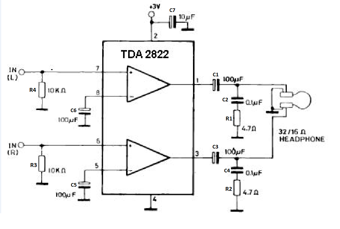

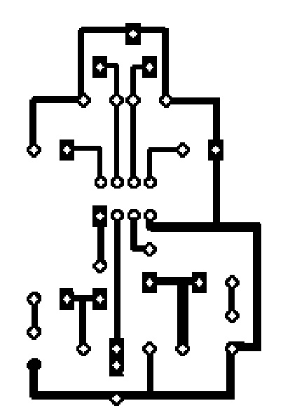

✨ Użytkownik planuje zbudować wzmacniacz słuchawkowy na baterie i prosi o schematy oraz listę elementów. W odpowiedziach polecane są różne układy, w tym prosty układ Cmoy, który jest dobrze oceniany za jakość dźwięku. Użytkownicy dzielą się linkami do projektów oraz schematów, takich jak MxM i TDA2822M, które mogą być użyteczne dla początkującego elektronika. Wskazówki dotyczą także doboru komponentów, takich jak potencjometry i wzmacniacze operacyjne, oraz zasilania układu. Pojawiają się również sugestie dotyczące regulacji głośności i podłączenia elementów na płytce.
