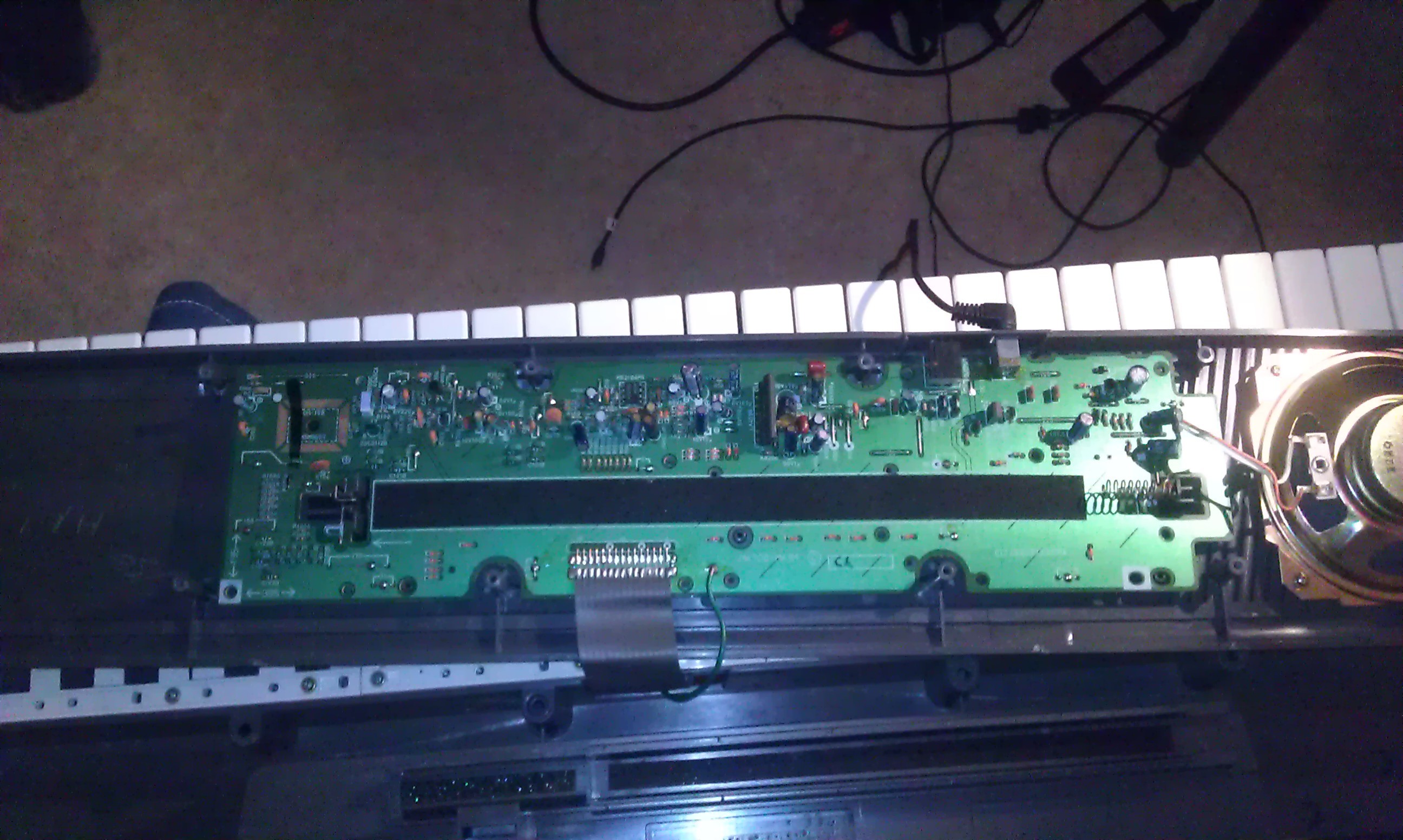

    Po podłączeniu zasilacza do keyboardu CASIO CTK-200, nie zapala się dioda ani też nic nie działa. Rozebrałem go i z mojej skromnej wiedzy wywnioskowałem, że:

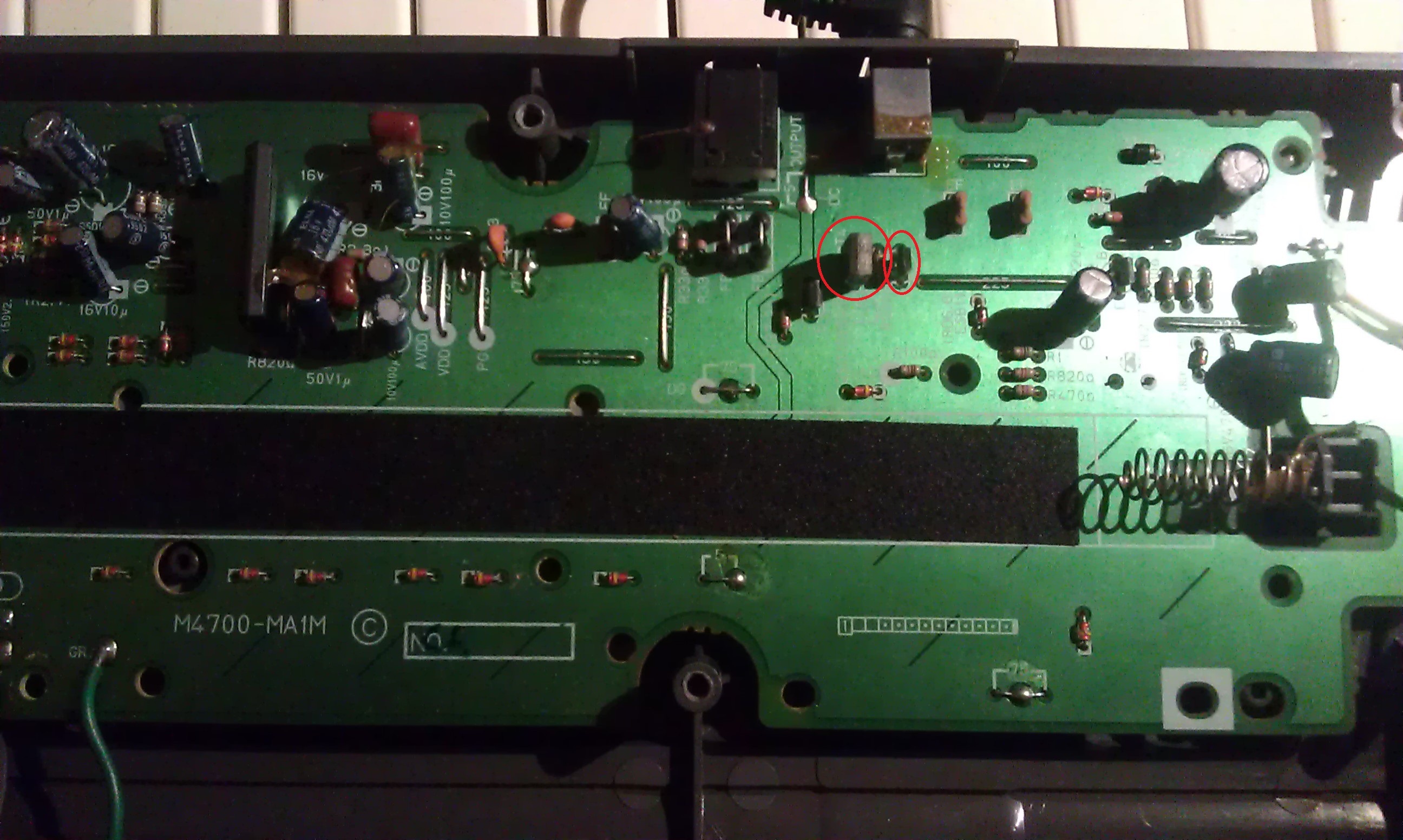

    3. na tych dwóch elementach na głównej płytce, nie ma zasilania w ogóle:
    Keyboard Casio CTK-200 - Nie reaguje po podłączeniu zasilacza.
    4. wszystkie luty wyglądają okej, cyna trzyma nóżki podzespołów itd.
    5. na samej diodzie która powinna zapalić się po włączeniu keyboardu jest jakieś znikome zasilanie chociaż sama dioda nie działa.
    6. próbowałem kilku zasilaczy i na wszystkich jest ta sama sytuacja.
    Na koniec parę dodatkowych zdjęć:
    Cała płytka:
    Ta sama płytka w 2 zdjęciach:
    Keyboard Casio CTK-200 - Nie reaguje po podłączeniu zasilacza. Keyboard Casio CTK-200 - Nie reaguje po podłączeniu zasilacza.

    Może już to robiłeś, ale jednak zapytam: Uruchamiałeś Keyboard na bateriach?
  • #3 14442686
    itterasshai
    Posty: 2
    Tak, próbowałem. Reakcja taka sama jak przy zasilaczu - czyli brak reakcji.
