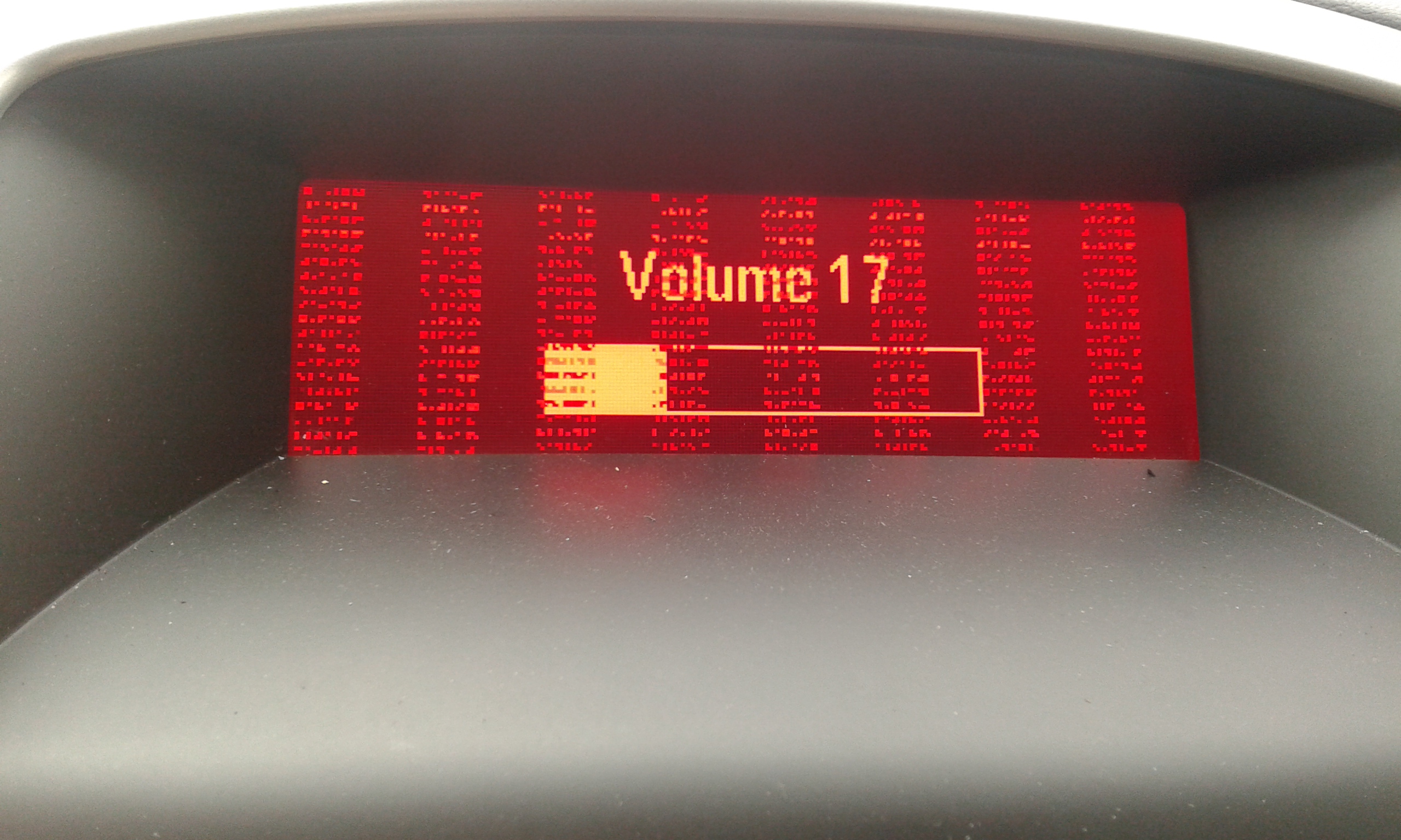

    Witam, zakupiłem ostatnio Opla Astre J i natknąłem się na problem. Tkwi w tym, że radio nie działa. Na wyświetlaczu widać regularne paski, częstotliwość jest ustawiona na 93,4 i nie idzie jej zmienić, głośność na 17 i również nie da się jej zmienić, dźwięku nie ma. Tylko niektóre przyciski działają np. Info, albo po przytrzymaniu przycisku Config włącza się Test mode. Ma ktoś może jakiś pomysł, co temu radiu dolega? Nie wygląda jak uszkodzone, ponieważ te paski są bardzo regularne i nie zasłaniają całkowicie napisów. Załączam zdjęcia jak to wygląda, w każdym momencie mogę zrobić inne zdjęcia, posiadam również zdjęcia wyjętego radia i tych wszystkich numerów.

    Te paski to problem z wyświetlaczem.W środku jest podajże taśma zasilająca wyświetlacz.
    W radio słychać jakiś szum z głośników?Jeśli tak to może warto by było sprawdzić jednak te przyciski.

    Nie słychać kompletnie nic, myślę, że radio nawet nie wysyła dźwięku.

    Sprawdź wiązki- przeguby przewodów do drzwi czy nie są poprzerywane / pozwierane do plusa lub masy (drzwi tylne). Może tak być że radio widzi zwarcie głośnika do zasilania i wycisza dźwięk.

    Hmm, myślę, że problem tkwi w czymś innym, ponieważ normalnie radio nie blokuje możliwości zmiany poziomu głośności, zmiany częstotliwości, włączenia płyty CD.. coś tutaj je blokuje i nie wiem czy radio do wymiany czy coś banalnego, czego nie wiem.. Szukałem na forach polskich i zagranicznych bez skutku

    Poziom głośności jest na 17, głośniki oczywiście są, nie słychać szumów, a wszystko jest dobrze podłączone. Problem jest taki, że radio reaguje na przyciski, np. kiedy pokręcam pokrętłem od głośności to pokazuje się pasek głośności, natomiast nie zmienia się wartość.

    Jeśli usterka wystąpiła po padnięciu akku, to prawdopodobne jest że eeprom się wysypał.

    Probelm jest jeden, jak ktos wczesniej zapytal - czy to radio jest z tego samochodu ?
    Take objawy sa po wymianie unitu :
    Radio ma następujące tryby pracy w ramach systemu zapobiegania kradziezy :
    • Brak VIN factory settings - radio, które nie otrzymało ani nie nauczyło się VIN. W tym trybie radio ma ograniczoną funkcjonalność.
    • Tryb normalny - radio otrzymało sekwencję VIN. Radio nuczy się sekwencji VIN, jeśli sekwencja VIN zawiera wszystkie sześć cyfr te po producencie ( G - gliwice np.) . W tym trybie radio ma pełną funkcjonalność.
    • Tryb wykrywania kradzieży - radio, które wcześniej uczyło się sekwencji VIN, a następnie otrzymało sekwencję VIN niezgodną z sekwencją uczenia się. W tym trybie radio ma ograniczoną funkcjonalność.

    nie , to nie jest tak, mozesz miec unit z drugiej reki, nie trzeba wylogowywac jak to bylo w vectra/astra/corsa/ gdzie unit byl parowany z wyswietlaczem (pin) , tutaj jest na 24c126 zapisany vin number ktory mozna nadpisac-zmienic / jezeli unit nie jest w bazie danych kradzionego sprzetu/ aso oczywiscie woli wkladac nowe za kilkaset zlotych
