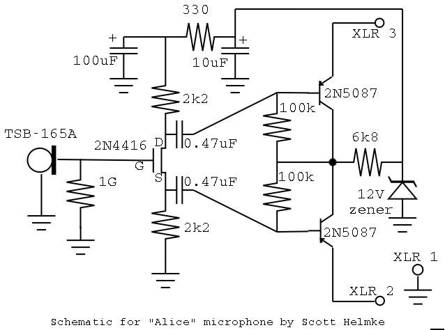

    Mam pytanie - czy istnieje jakaś możliwość podłączyć kilka mikrofonów z przedstawionymi układami do jednego wejścia XLR ? Jeśli tak to jak to wykonać ?
    jak podłączyć kilka mikrofonów z ukłądami do jednego XLR ?
    Sprawa jest prosta w przypadku sumowania sygnałów z mikrofonów, z których sygnał jest podawany na przedwzmacniacze operacyjne, np. wykonane na układzie TL072. Po postu na wyjściu przedwzmacniacza można sygnały połączyć poprzez opornik.
    Natomiast nie wiem jak rozwiązać ten problem w przypadku takiego układu, który załączyłem powyżej.
    Tutaj mam dodatkowe pytanie, czy tranzystory 2N5087 pełnią rolę przedwzmacniaczy czy raczej służą do symetryzacji sygnału wyjściowego ?

    Z większą ilością mikrofonów będziesz miał problem z wydajnością prądową zasilania phantom.
    Służą do symetryzacji.

    A w przypadku, jeśli zasilał bym mikrofony z oddzielnego źródła niż phantom czy istnieje możliwość podłączenia takich układów równolegle do jednego wejścia XLR ?

    Mikrofony elektretowe, załóżmy 8szt. Każdy z mikrofonów miał by wykonany układ taki jak na zilustrowanym powyżej schemacie. Sygnały miały by być podłączone do jednego wejścia XLR miksera. Oczywiście napięcie zasilania podał bym z zewnątrz ponieważ jeden phantom nie miał by wystarczającej wydajności prądowej.
    Chodzi mi konkretnie o to czy jest jakaś możliwość zsumowania sygnałów z 8 układów dokładnie takich jak na schemacie zilustrowanym powyżej w celu podania zsumowanego sygnału do jednego wejścai XLR.

    Jak chcesz iść w kierunku urządzenia z osobnym zasilaniem, to właściwie dążysz do zewnętrznego miksera.
    Zrób 8 preampów na jakimś wzmacniaczu operacyjnym prosty lub jakiś bardziej skomplikowany, choćby na jakimś kicie jak jabel 250, czy avt 2392, połącz ich wyjścia przez potencjometry (np 20kΩ) do bufora z odwracaniem fazy, stłum żeby nie przesterować wejścia mikrofonowego i będzie działać.

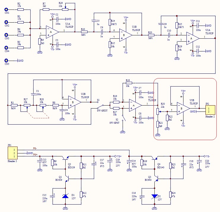

    W jakim celu po zsumowaniu sygnałów wyjściowych z przedwzmacniaczy daje się bufor z odwróceniem fazy ?
    Czy taki bufor mógł by być wykonany tak jak na załączonym schemacie (zaznaczony czerwoną ramką) :

    Trochę namodziłeś. Co będziesz podłączał na wejścia CN1 - 4? Jak mikrofony, to moim zdaniem nie tędy droga. Każda wkładka mikrofonowa niech ma swój preamp na jednej połówce opampu. Z lub bez regulacji gainu. Wyjścia tych preampów dopiero sumuj. Po co tyle opampów tam nawsadzane. rozumiem pierwszy U1A, ten od barwy U2B i wyjściowy U3. A reszta raczej zbędna.
    Dodatkowo brakuje zasilania do mikrofonów.
    Skorzystał bym z prostszego np z takiego schematu (w sumie jest bardzo podobny do zaproponowanego przez Ciebie wejścia):
    Pomnożyć go o liczbę zastosowanych mikrofonów, i do stopnia wyjściowego wyjść przez rezystory około 10k-20kΩ. Oczywiście jak chcesz mieć regulację barwy to można po drodze gdzieś wpiąć.

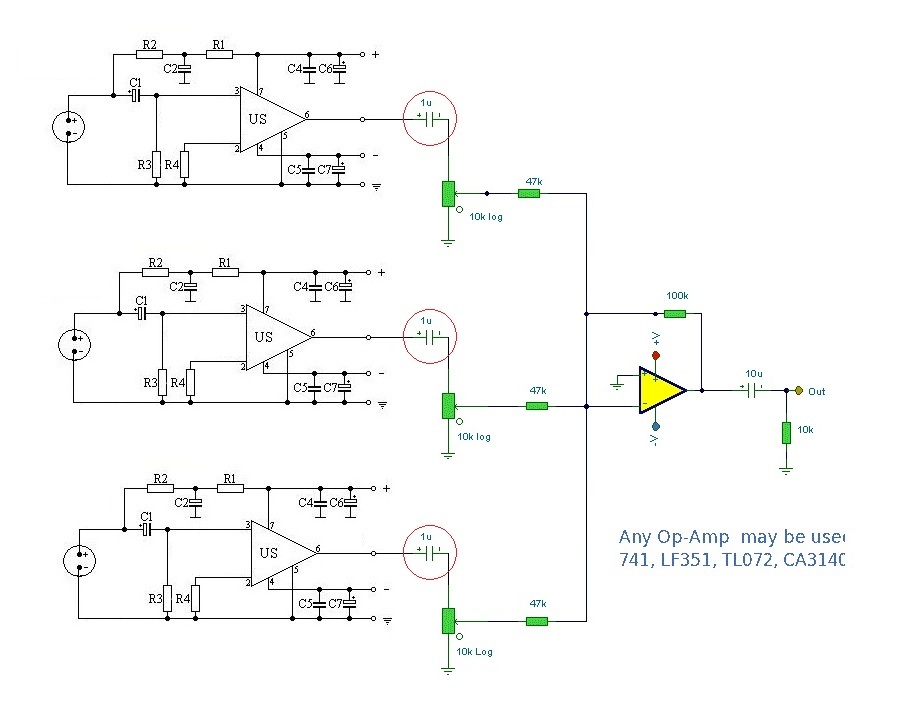

    A jeśli sygnał był by podawany nie na XLR ale na jacka (to jest zdaje się w mikserze "stacjonarnym" wejście bezpośrednio na wzmacniacz, z ominięciem przedwzmacniaczy) to czy wówczas wystarczy zsumować sygnały z przedwzmacniaczy mikrofonowych poprzez oporniki 20k czy też należy zastosować dodatkowo układ bufora, znalazłem coś takiego :
    Od czego zależy wartość oporników i potencjometrów na wyjściach przedwzmacniaczy sumujących ich sygnały ? W jaki sposób je prawidłowo dobrać ? Czy niezbędne są kondensatory 1uF (te na wyjściach przedwzmacniaczy, zaznaczone w kółka) ?

    Bufor będzie dobrym rozwiązaniem. Takie rezystory dadzą Ci dużą impedancję wyjścia. W połączeniu z pojemnością dłuższego kabla może się tworzyć filtr górno zaporowy, i obcinać Ci górę pasma. Plus jeszcze kilka innych niekorzystnych zjawisk.
    Jest na sieci trochę schematów mikserów (phonic, behringer itp), popatrz jak tam są rozwiązane wyjścia.
    Zbyt małe będą tworzyły duże obciążenie dla wzmacniaczy. Będą się grzały i układ będzie niepotrzebnie pobierał dużo prądu.
    Mają za zadanie odseparować składową stałą. Właściwie nie powinna się tam pojawić, nie są niezbędne.
