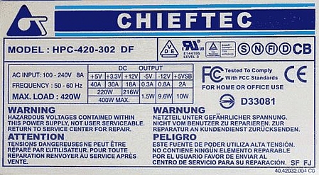

    W zasilaczu Chieftec model: HPC-420 uszkodzeniu uległo aktywne PFC.
    Spaliły się dwa rezystory 0,33Ωoraz trzy inne. Wybuchł też jeden z MOSFETów. Podejrzewam ze zrobił zwarcie i dlatego te rezystory sie popaliły. Spalił się też bezpiecznik, a cały układ APFC oparty jest o układ UCC3818.
    Problem polega na tym, że nie wiem jakie wartości powinny mieć dwa najmniejsze rezystory, ponieważ są czarne i nic nie można z nich przeczytać. Dodatkowo podpalały się im nóżki. Na płytce są to R12 i R3-1. (R3-1, a nie R31) Jeden z MOSFETów wybuchł, ale drugi jest sprawny, napisane jest na nim 11N60C3. Co to może być za tranzystor i ewentualnie na jaki można podmienić?
