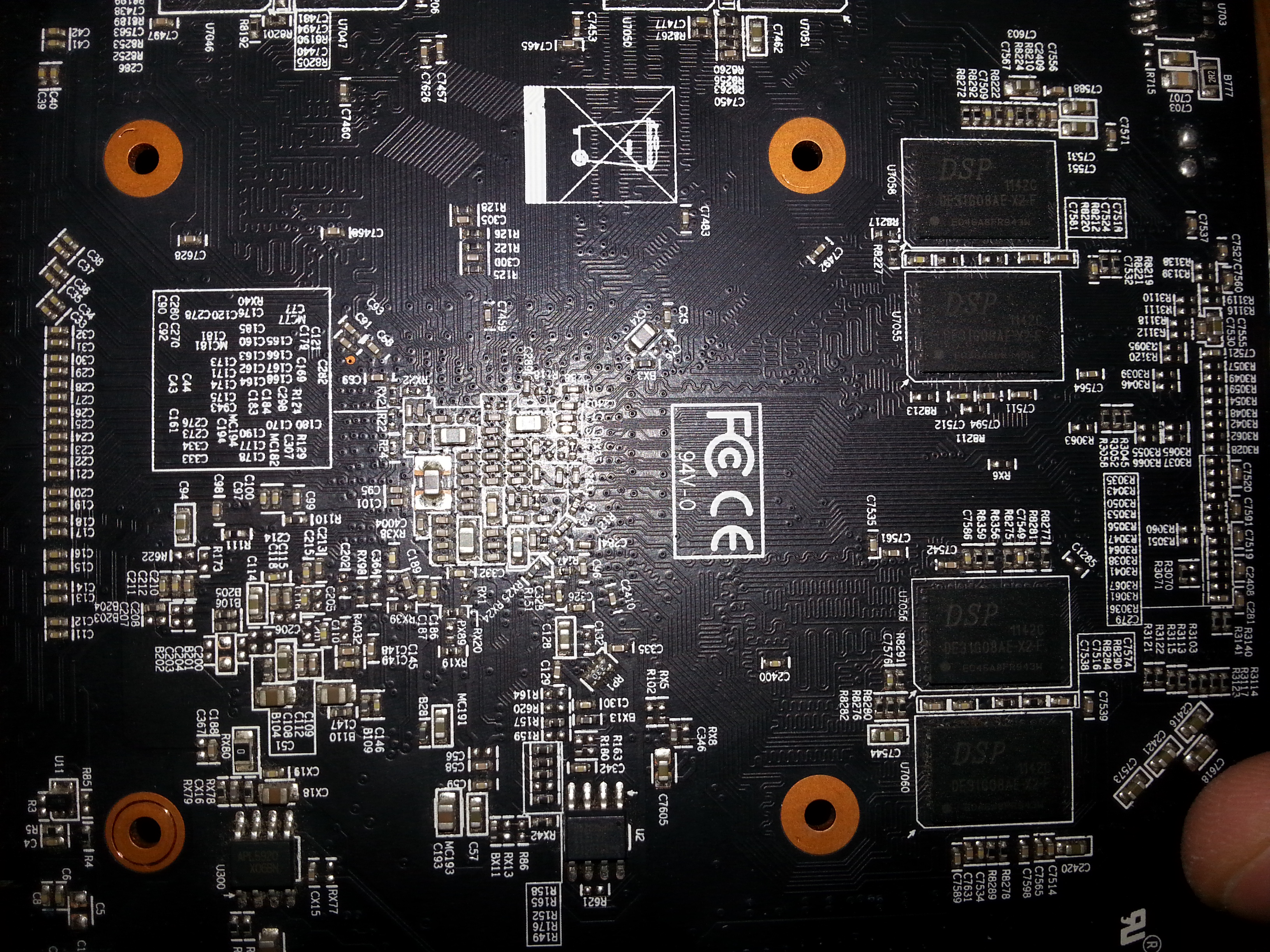

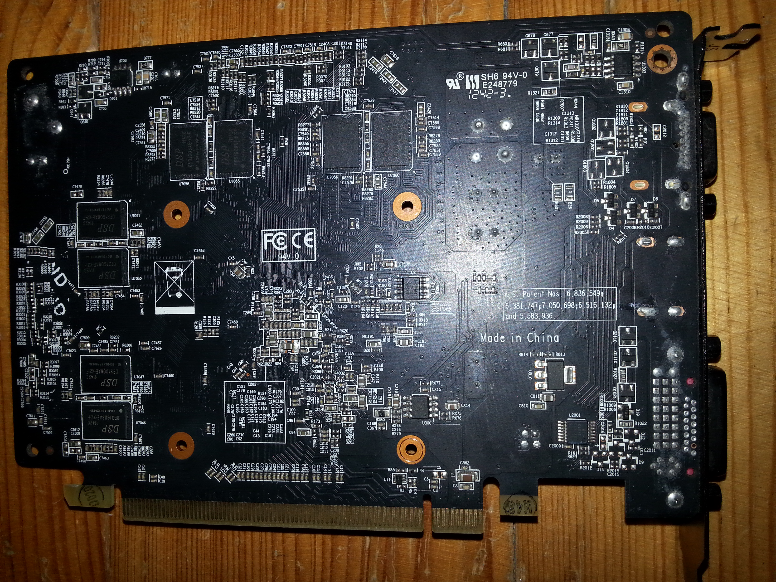

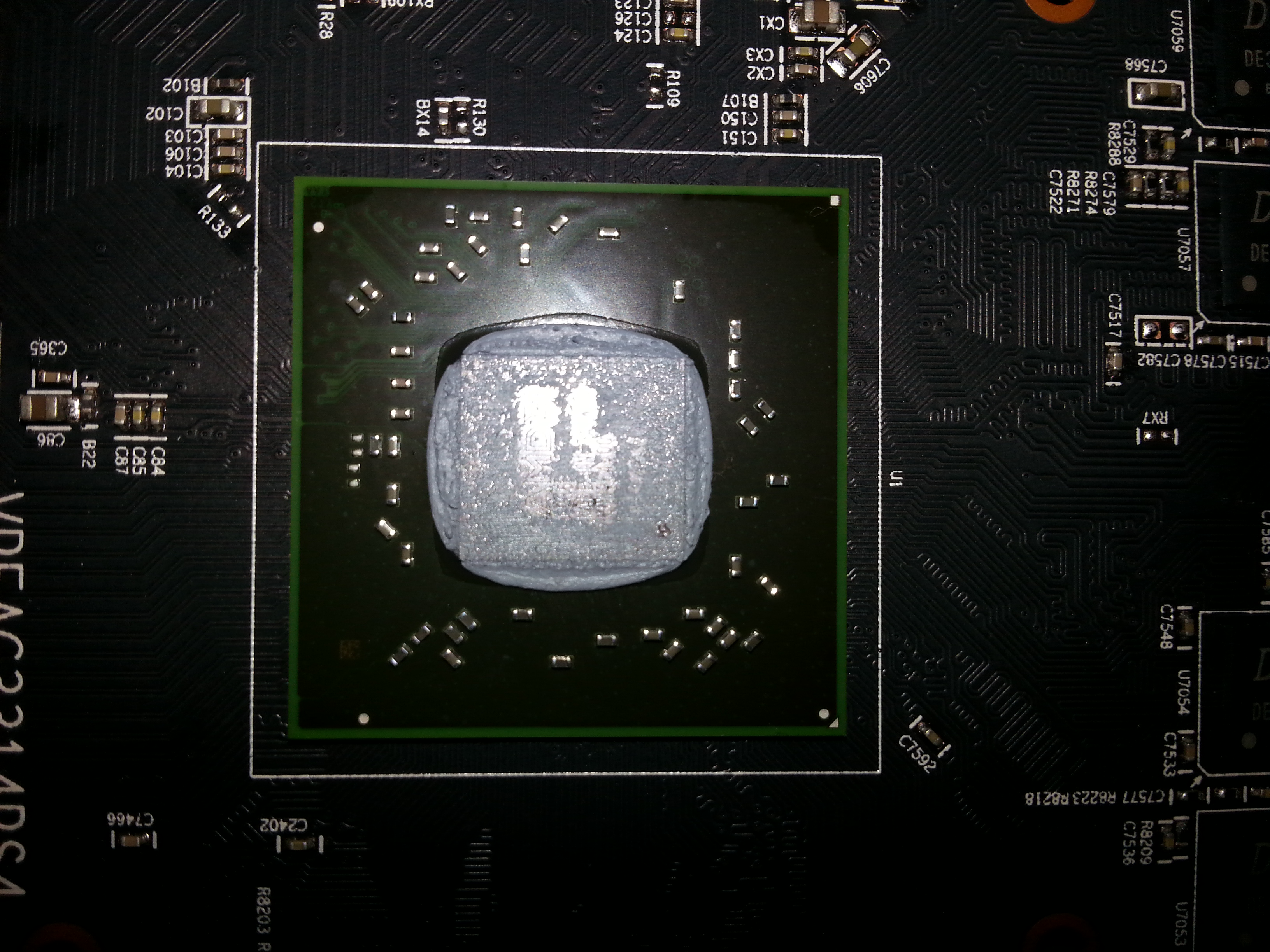

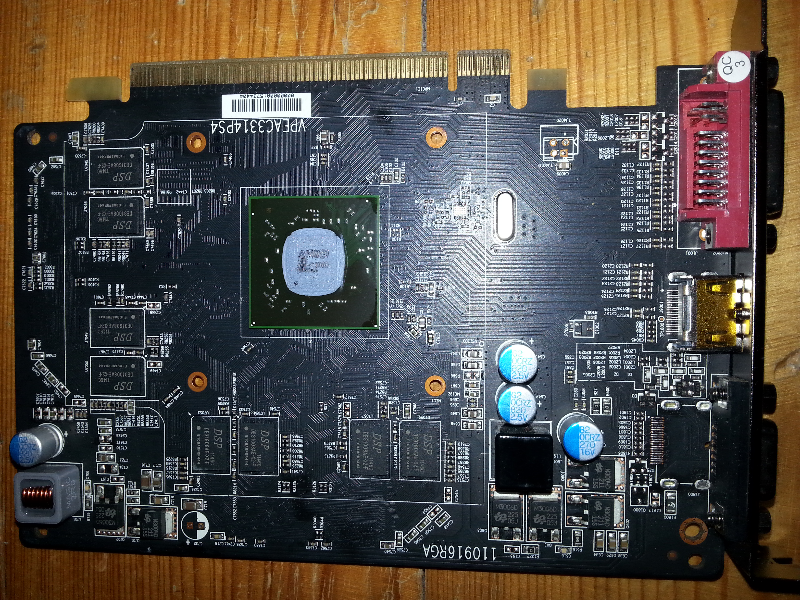

  • #23 14622963
    Lotosss
    Posty: 26
    Ocena: 5
    Posiadam oczywiście hot air a dokładnie brat :) tylko teraz jest pytanie które miejsca podgrzać. Karta graficzna XFX ONE HD6570 2GB DDR3 - ekran gaśnie po instalacji sterowników Karta graficzna XFX ONE HD6570 2GB DDR3 - ekran gaśnie po instalacji sterowników Karta graficzna XFX ONE HD6570 2GB DDR3 - ekran gaśnie po instalacji sterowników Karta graficzna XFX ONE HD6570 2GB DDR3 - ekran gaśnie po instalacji sterowników
  • #24 14622964
  • #25 14622966
    Lotosss
    Posty: 26
    Ocena: 5
    Powyżej zdjęcia są po zdjęciu tzw. "żeberek"
    Piotrek Majstersztyk napisał:
    Rdzeń krzemowy. Wyczyść z pasty i podgrzej go na 15-30sek.
    Dobrze zrobie tak
