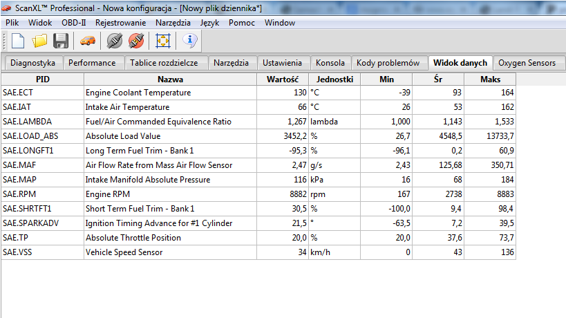

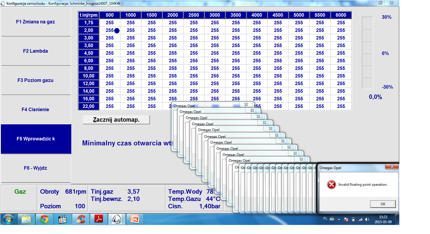

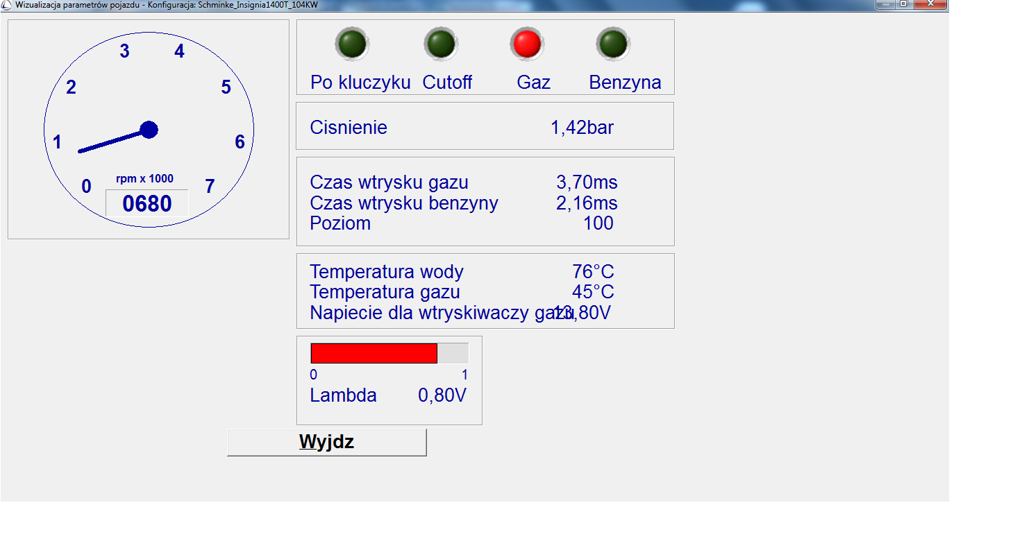

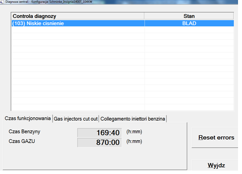

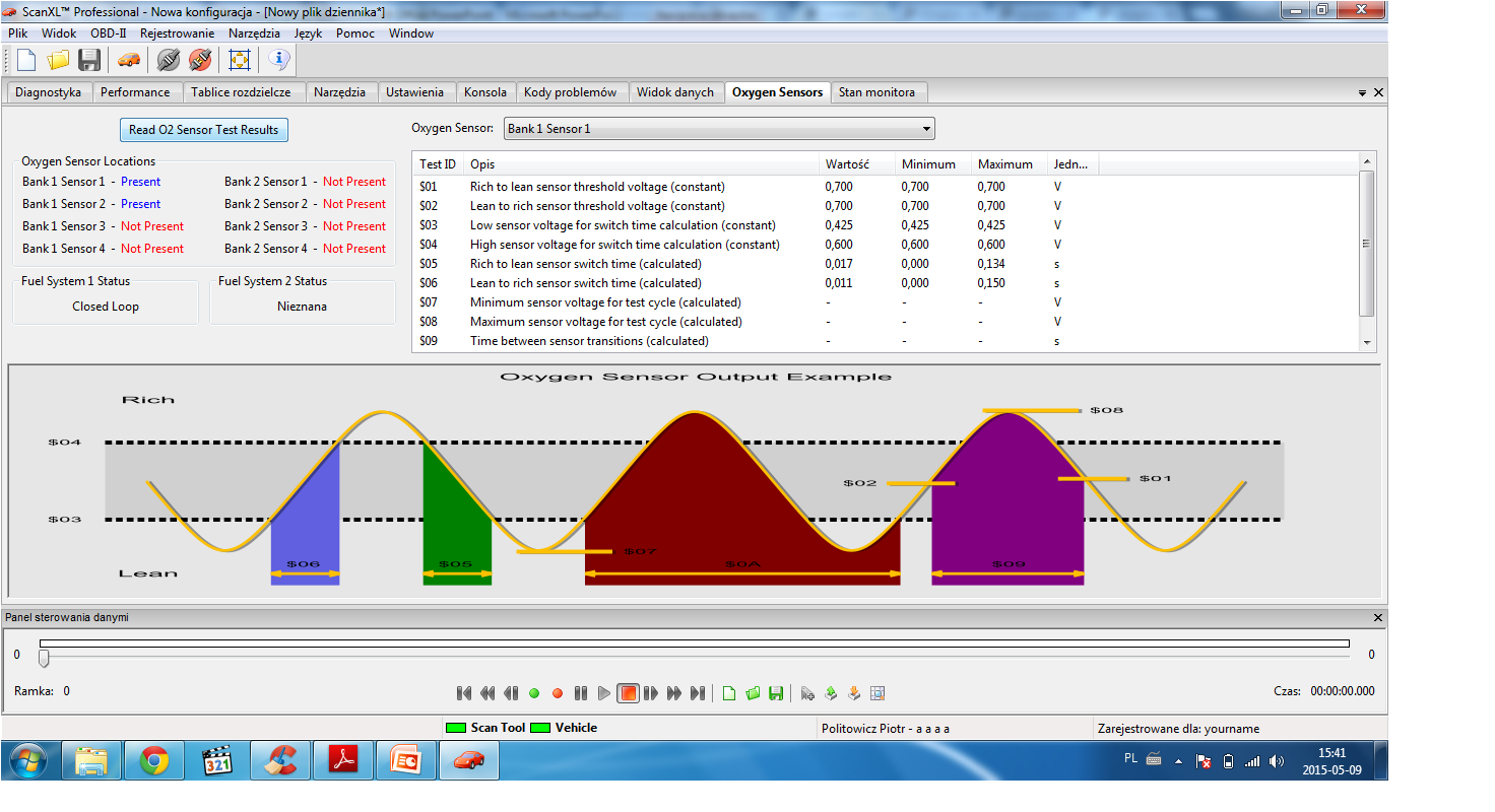

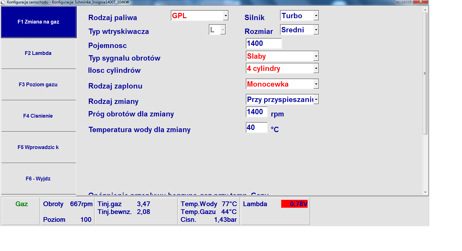

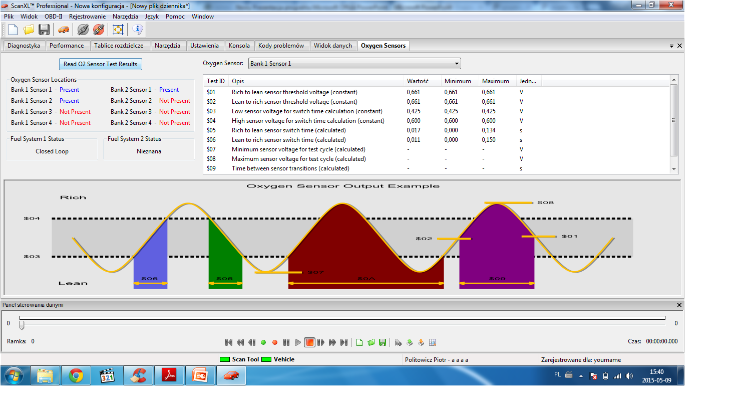

    Dzień dobry,
    W grudniu byłem na serwisie instalacji w znanej w Łodzi firmie, lecz Ci źle wyregulowali instalacje. Problem jest taki że co jakiś czas wyskakuje mi błąd ECM-Engine Control($7E8) Cathalyst System Efficiency Below Threshold. Byłem w serwisie i sprawdzono sondy. Powiedziano mi, że jest to wina źle wyregulowanej instalacji i z stąd błąd na drugiej sądzie. W związku z tym że mieszkam w Niemczech i masa tu fachowców którzy mylą plus z minusem w elektryce i źle wywarzają opony to postanowiłem to zrobić sam mimo że będzie to moje podpięcie do instalacji lpg .

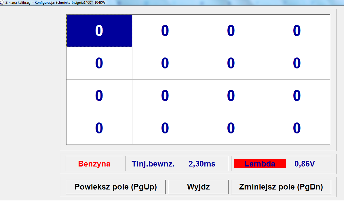

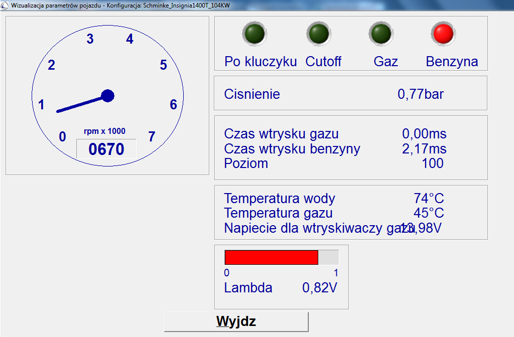

    Poniżej to co udało mi sie zarejestrować w programie oraz ustawienia jakie ściągnąłem z samochodu oraz jakie otrzymałem z autokalibracji.
    Jak widać pojawia się error zbyt niskiego ciśnienia.
    Może ktoś podpowiedzieć co i jak zmienić.

    Jeśli błąd został odczytany prawidłowo, to oznacza, że katalizator stracił swoje właściwości magazynowania tlenu i jego sprawność jest poniżej progu przewidzianego przez producenta w programie ECM. Po prostu przestał być katalizatorem, a stał się tłumikiem. Być może można go jeszcze uratować, ale trzeba go wymontować i wypłukać nalot odpowiednimi do tego celu środkami, a następnie dokładnie wysuszyć (firmy tym się zajmujące używają do tego celu pieca wodorowego, by nie dopuścić do osadzania się zanieczyszczeń). W warunkach domowych szanse są poniżej 30% i może lepiej poszukać zamiennika spełniającego euro 4. Po naprawie lub wymianie katalizatora trzeba go przetestować jeżdżąc tylko na benzynie kilkaset kilometrów, a następnie wyregulować gaz, ponieważ zbyt bogata mieszanka mogła przyczynić się do przyspieszonego zużycia katalizatora. Na obecnym etapie (bez poprawienia katalizatora) regulacja nie wpłynie na pojawianie się takiego błędu.

    To nie wina instalacji tylko katalizatora lub dziurawego wydechu.
    Katalizator nie wyrabia.
    Gdyby była źle ustawiona mieszanka to miałbyś błąd który by jej dotyczył a tu widać że mieszanka jest ok tyle że katalizator nie spełnia swojej funkcji.
    Skasuj błąd, używaj przez tydzień tylko PB a zobaczysz że błąd też wyskoczy.
