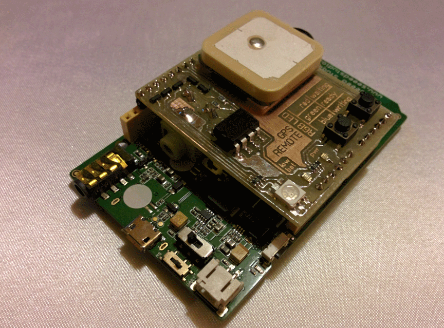

    Sama głowica wyposażona jest w moduł kamery SLR, który ma przesyłać obraz poprzez WiFi, a także robić zdjęcia z jednoczesnym oznaczaniem pozycji GPS. Robot jest zasilany akumulatorowo i zdalnie sterowany za pomocą pada komunikującego się po Bluetooth. Zarówno głowica jak i ramię zostały wyposażone w prowizoryczne latarki LED, które mają poprawiać widoczność w ciemnych lub zaciemnionych miejscach. Prawdopodobnie będzie to bardziej gadżet niż użyteczne narzędzie, ale w niczym to nie przeszkadza, a z pewnością dodaje efektu całej konstrukcji.

    Część elektroniczna została zbudowana na bazie gotowego modułu z mikroprocesorem ARM Linkit One od Mediatek. Jest to dosyć rozbudowany moduł, charakteryzujący się następującymi parametrami technicznymi:
    - Procesor: MT2502A(Aster, ARM7 EJ-STM),
    - Częstotliwość pracy: 260Mhz,
    - Pamięć Flash : 16MB,
    - Pamięć RAM: 4MB,
    - UART,
    - GSM: 850/900/1800/1900 MHz ,
    - GPRS,
    - Wi-Fi: 802.11 b/g/n ,
    - GPS(MT3332),
    - Obsługa kart do 32GB,
    - Bluetooth.

    Jak widać jest to moduł wręcz stworzony, do projektów urządzeń zdalnie sterowanych przekazujących obraz w czasie rzeczywistym. Celowo został on wybrany zamiast popularnych modułów Arduino, które według autorów były zbyt wolne, aby sprostać ich wymaganiom. Na thingiverse znajdziecie pliki źródłowe z modelami 3d.
