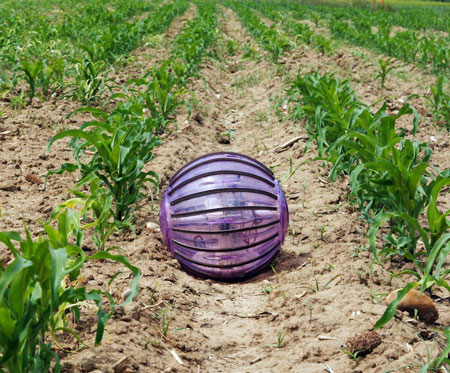

  • Kulisty robot do zadań w trudnym terenie Naukowcy z Politechniki Madryckiej (politecnica de Madrid) opracowali prototyp robota wykorzystującego niekonwencjonalny sposób poruszania się, przystosowanego do ruchu w trudnym terenie.
    Głównym zainteresowaniem członków grupy badawczej nad cybernetyką i robotyką Madryckiej politechniki, są prace nad robotami, które mogą poruszać się w trudnym terenie o dużych nierównościach. Po wykonaniu badań i projektu, zbudowali lądowy pojazd, który może się poruszać w niekonwencjonalny sposób.
    Efektem pracy jest Rosphere, robot w formie sferycznej bez kół i żadnych nóg, który dosłownie toczy się w czasie wykonywania zadań i jest z natury stabilny. Robot udowodnił swój potencjał już w trakcie testów.
    W jaki sposób pojedyncza piłka może być zdolna do poruszania się bez użycia żadnej siły zewnętrznej? W tym przypadku metoda jest oparta na prostym zjawisku wymagającym zrozumienia jednego z podstawowych pojęć fizycznych jak środek masy.
    Poruszanie się robota kulistego może być porównane do zabawy chomika w okrągłej drabince. W tym przypadku, podobnie jak w przypadku zabawki dla chomików, specjalny system zmienia środek masy wprawiając sferę w ruch.
    System sterowania ruchem Rosphere jest oparty na mechanizmie wahadła poruszającego się w dwóch niezależnych osiach kierunkowych. Dzięki temu wewnętrznemu mechanizmowi robot może się poruszać zarówno w linii prostej, jak i skręcać podobnie jak koła samochodu.
    Znaczna cześć czasu poświęconego na budowę była wykorzystana na rozwój mechatronicznego systemu ruchu. Wiązało się to rozwiązywaniem problemów z działu mechaniki, sterowania, komunikacji i programowania. Zaowocowało to stworzeniem dwóch wersji układu.
    Prace grupy nie zakończyły się w chwili stworzenia robota. Po stworzeniu platform testowych i walidacji systemów sterowania robot był testowany w różnych scenariuszach związanych z rzeczywistymi zastosowaniami.
    Naukowcy najpierw użyli robota do badań środowiskowych, podczas których przemieszczał się pomiędzy grządkami upraw, gdzie jego kształt ułatwia mu badanie i monitowanie technik upraw rolniczych.
    Robot był także testowany na możliwość zrobienia krzywdy ludziom podczas interakcji.
    Wykazał ogromny potencjał do wykorzystania w wielu zastosowaniach. Według doniesień naukowców dopracowania wymaga jeszcze autonomiczna nawigacja oraz wytrzymałość mechaniczna.

    Ten przypadek na trawie gdzie rdzeń obrócił się całkowicie.. Zupełnie jakby nie zastosowano w nim żadnego regulatora, który by dbał o utrzymywanie odpowiedniego wychylenia. Zgodzę się z poprzednikiem, przypisywane mu zdolności do poruszania się w trudnym terenie są mocno przesadzone.

    Ma pewnie dość wysoko środek ciężkości a ze względu na konstrukcję to nie podjedzie pod żadną górkę.
    Wręcz przeciwnie - musi mieć środek ciężkości nisko, właściwie jak najniżej.
    A pod górkę może podjechać zupełnie swobodnie (oczywiście do jakiegoś tam nachylenia, pewnie niezbyt dużego), zależnie od stosunku masy centralnej/masy kuli, itp.
    Kluczem jest oczywiście precyzyjny układ sterowania.
    Polecam przyjrzenie się "rotundus groundbot".
    Tutaj przykład "podjeżdżania pod górę" :
    http://www.youtube.com/watch?v=ZcSb9F2Xn10
    jak widać radzi sobie całkiem nieźle...

    Trudny teren: trawa i równy beton :D
    kula nigdy nie będzie dobrym przykładem do poruszania się sposobem jak wyżej. Masa jest zbyt mała, bardzo dobrze widać to jak na trawie układ "sterujący" obraca się zamiast kuli.

    Ale wynalazek. Nie wiem co jest w tym odkrywczego i nowatorskiego?
    Ja Już kilka lat temu wbudowałem w plastikową piłkę, mechanizm działający na tej zasadzie do jej napędu. Trochę inaczej rozwiązałem sprawę zmiany kierunku jazdy, dzięki czemu potrafiła zmienić kierunek jazdy w miejscu. Sterowana była radiem z samochodu zabawki. Służyła do zabawy z kotem.
    Jakby zastosować żyra, to można by uzyskać dużo lepszą stabilność i zwrotność.

    No tak, wykorzystując efekt żyroskopowy faktycznie taka kula zyskuje bardzo dużo na zdolnościach pokonywania przeszkód. Wydaje się to być o wiele skuteczniejsza metoda poruszania niż tylko przenoszenie środka ciężkości poza obszar równowagi. No i moment żyroskopu potrafi być też konkretny, stąd wysterować to raczej nie byłoby tak łatwo.
