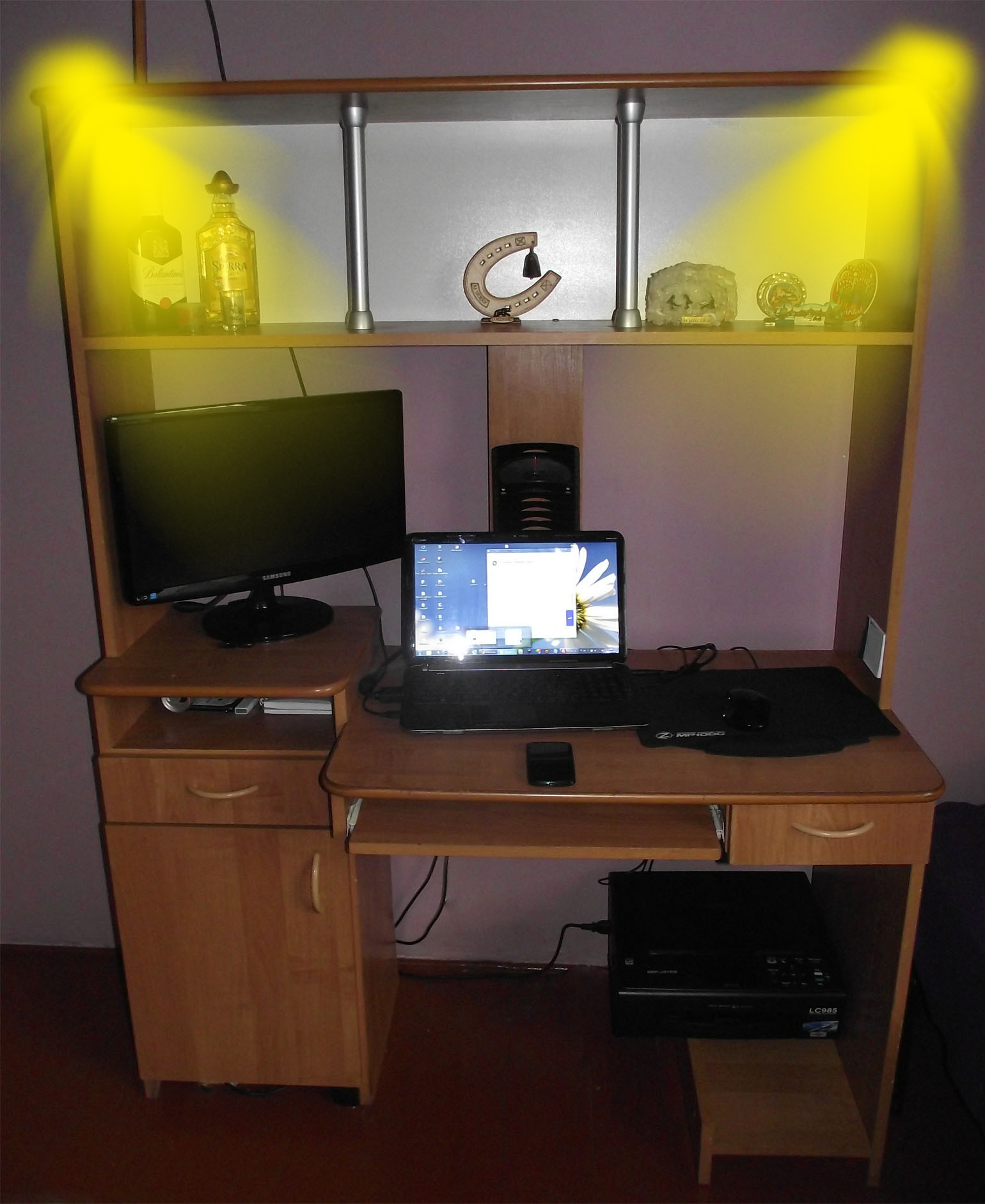

    Mi chodzi o równomierne rozprowadzenie światła. Czy to wysunę szufladę lewą czy prawą czy to złapię kawałek kartki i zacznę szkicować projekty stron, loga etc.. muszę mieć dobre światło nie męczące oczu. Bo nie tylko klikam i stukam w klawiaturę (bo i tak pamiętam cały układ klawiatury) ale też rysuje ołówkiem.
    Hmm chyba, że dać sobie spokój z tymi ledami a kupić dwie małe lampki i doczepić do górnej części biurka po lewej i prawej stronie i skierować światło w dół na pulpit biurka?
    Tak jak na foto
    Diody led - czy oczy się psują?
    Tak jak na foto
    Czy takie ustawienie nie będzie świeciło częściowo na Ciebie i na blat? Mnie takie ustawienie bardzo irytuje i męczy oczy, więc lampkę mam skierowaną tak, aby oświetlała tylko ręce na klawiaturze i fragment blatu, przy okazji nie powodując refleksów na monitorach.
