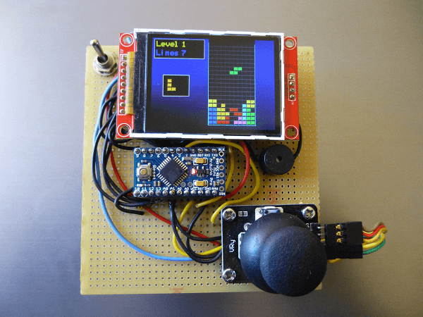

    Oto kolejny projekt przenośnej konsoli zbudowanej na Arduino. Tym razem z wykorzystaniem modułu z 2,2-calowym, kolorowym wyświetlaczem TFT o rozdzielczości 240x320. Poniższy projekt został udostępniony wraz kodami do klonów takich klasyków jak Tetris i Breakout.

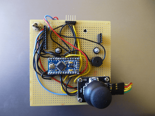

    Konsola oparta jest o moduł Arduino Pro Mini 3.3V 8 Mhz. Nie jest to moduł zbyt szybki, ale wystarczający do zaimplementowania klasycznej gry znanej z ośmiobitowców. Ekran pracuje w oparciu o sterownik ILI9341, który podłączony jest do Arduino poprzez SPI. Do sterowania grą autor wykorzystał 3-osiowy joystick z wbudowanym przyciskiem. Pozycja z joysticka odczytywana jest poprzez 2 wejścia ADC, a sygnał naciśnięcia przycisku fire jest podłączony na wejście cyfrowe. Konsola wyposażona jest także w niewielki głośniczek odtwarzający dźwięki i muzykę z gry.

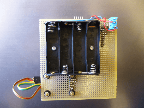

    Całość zasilana jest z czterech akumulatorów AA i barbarzyńsko zmontowana na płytce uniwersalnej bez żadnej dodatkowej obudowy. Typowy niedokończony projekt, jednak udostępnione kody mogą się komuś przydać, kto będzie chciał się pobawić z ekranem TFT w swoich projektach lub zrobić ciekawszą, bardziej dopracowaną wersję.
