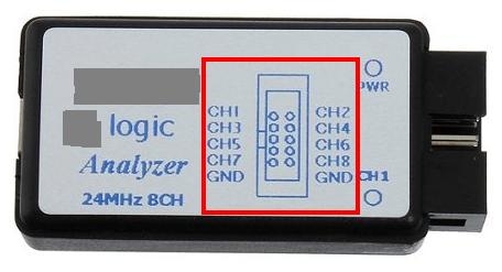

    Ciekawe dlaczego "duża korporacja" ma podrabiany analizator logiczny ;) Byłem pewien, że duże firmy stać na to, by nie kupować pirackich produktów.

    Urządzenie nie jest nielegalne, ale nielegalne jest przede wszystkim:
    1. umieszczanie loga Saleae na podróbce ich urządzenia
    2. używanie tego urządzenia z oprogramowaniem Saleae (patrz umowa licencyjna)
    3. umieszczenie w urządzeniu numerów VID i PID będących własnością firmy Saleae

    @piotrva porównaj zdjęcie płytki i zdjęcie obudowy. To nie te same urządzenia, polecam bardziej się przykładać do hejtowania. Na zdjęciu w tytule jest ANALIZATOR, anie przystawka autora.

    @leeon603 - ja mówię o ANALIZATORZE - podróbce analizatora Logic8 firmy SALEAE zakupionym na jakimś portalu aukcyjnym.
    Urządzenie wykonane przez Autora - @lukg20 - jest jak najbardziej legalne i do tego zastrzeżeń nie mam - zanim zaczniesz hejtować moją merytoryczną uwagę polecam doczytać o czym dyskutujemy (swoją drogą ciekawe, gdzie do diodek zennera miałbym wgrywać VID i PID):
    lukg20 napisał:
    Przecież urządzenie na zdjęciu jest całkowicie legalne i dostępne na znanym portalu aukcyjnym...

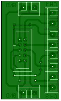

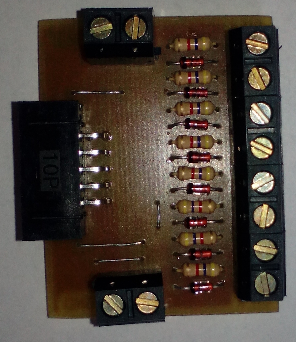

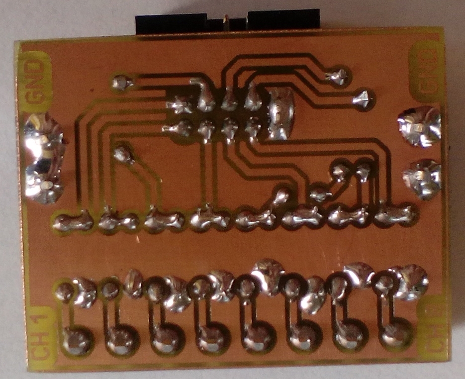

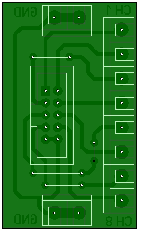

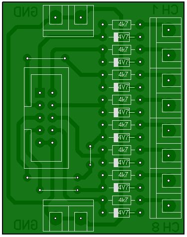

    Damian_Max
    Posty: 397
    Pomógł: 40
    Ocena: 96
    Ale co tu oceniać(?) -- toż to rezystor z diodą zenera na kanał.
    A tak na serio serio:
    - jak by kolega (dodatkowo) narysował schemat, to można by było skomentować sposób rysowania modułów;
    - tak ogólnie to nie podobają mi się pola na płytce, które nie są połączone z masą (zdaję sobie sprawę, że zapewne służą do zmniejszenia zużycia wytrawiacza), ponieważ mogą niepotrzebnie wprowadzić w błąd, umożliwić łatwiejsze zwarcie, wprowadzać zakłócenia;
    - w kontekście lutowania, to myślę że wyszło dobrze, choć sprawdziłbym czy kanał CH8 nie jest zwarty do masy;
    - skoro to ma być używane dłużej, to przydałoby się to pocynować, lub jakoś inaczej zabezpieczyć ścieżki;
    - (taki szczegół) zastosowałeś rezystory 4k6Ω a na 'wzorze płytki' masz 4k7Ω ;-);
    - kolega nie napisał, jakie konkretnie diody zenera użył, ale chodzi mi o to, że skoro chciałbyś obserwować sygnały rzędu >20MHz, to może zastosować jakieś szybsze diody, mniejszej pojemności -- dodatkowo można się zastanowić, czy zastosowanie samego dzielnika napięciowego, nie załatwiłoby sprawy, np: rezystory 200k i 100k, niby możliwe napięcie które może wystąpić na analizatorze to 10V, ale o prądzie zaledwie 100uA
    Oczywiście gratuluję ukończenia projektu w takim czasie (jeden ranek), razem z zaprojektowaniem, wytrawieniem i polutowaniem płytki.

    adversus
    Poziom 32  
    Posty: 1607
    Pomógł: 188
    Ocena: 597

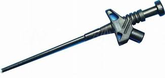

    Konstrukcja prosta, aby nie powiedzieć prymitywna, dobrym rozwiązaniem był by bufor w postaci HC245 a przed nim dzielnik z jakimś zabezpieczeniem, nawet w postaci diody zenera (lepszy był by transil). Ja osobiście dołożył bym izolacje galwaniczna w postaci transoptora np. H11L1 ( z wyjściem schmita - koszt poniżej 1 pln) i analizator mimo że kupiony po taniości był by już nie do zniszczenia, a tak nadal komputer nie jest bezpieczny, bo jeśli bateria będzie słaba to poprzez zasilacz mogą się dziać cuda, ale wiadomo że się robi czasem na szybko z tego co ma się tam w szufladzie... skoro działa i spełnia oczekiwania.
    Poza tym profesjonaliści używają złączek serwisowych, chwytaków i tego typu elementów przyśpieszających pracę - złącze ARK to mało wygodne rozwiązanie, by nie powiedzieć prymitywne
    Tu przykłady złączek i chwytaków ułatwiających i przyśpieszających pracę:
    Przystawka do analizatora stanów logicznych - Miniprojekt
    Przystawka do analizatora stanów logicznych - Miniprojekt Przystawka do analizatora stanów logicznych - Miniprojekt
    nie kosztują one majątku a znacznie ułatwiają pracę (nawet przy układach SMD).
    a zamiast ARK bym zastosował szybkozłączki do druku:

    karlosik
    Posty: 29
    Ocena: 17
    Montaż SMD byłby wskazany, miniaturowa wersja wpinana w analizator jako przedłużka plus chwytaki pokazane wcześniej przez jednego z kolegów i by było nawet nawet, bo to przydatne urządzonko, ale skoro się używa kolby to pozostaje tylko montaż przewlekany i fajny projekt na starcie robi się biedny.
    Pytanie do autora dlaczego w kolejnym projekcie nie zamieszcza schematu? Czy nie umie rysować, czy mu szkoda czasu?
