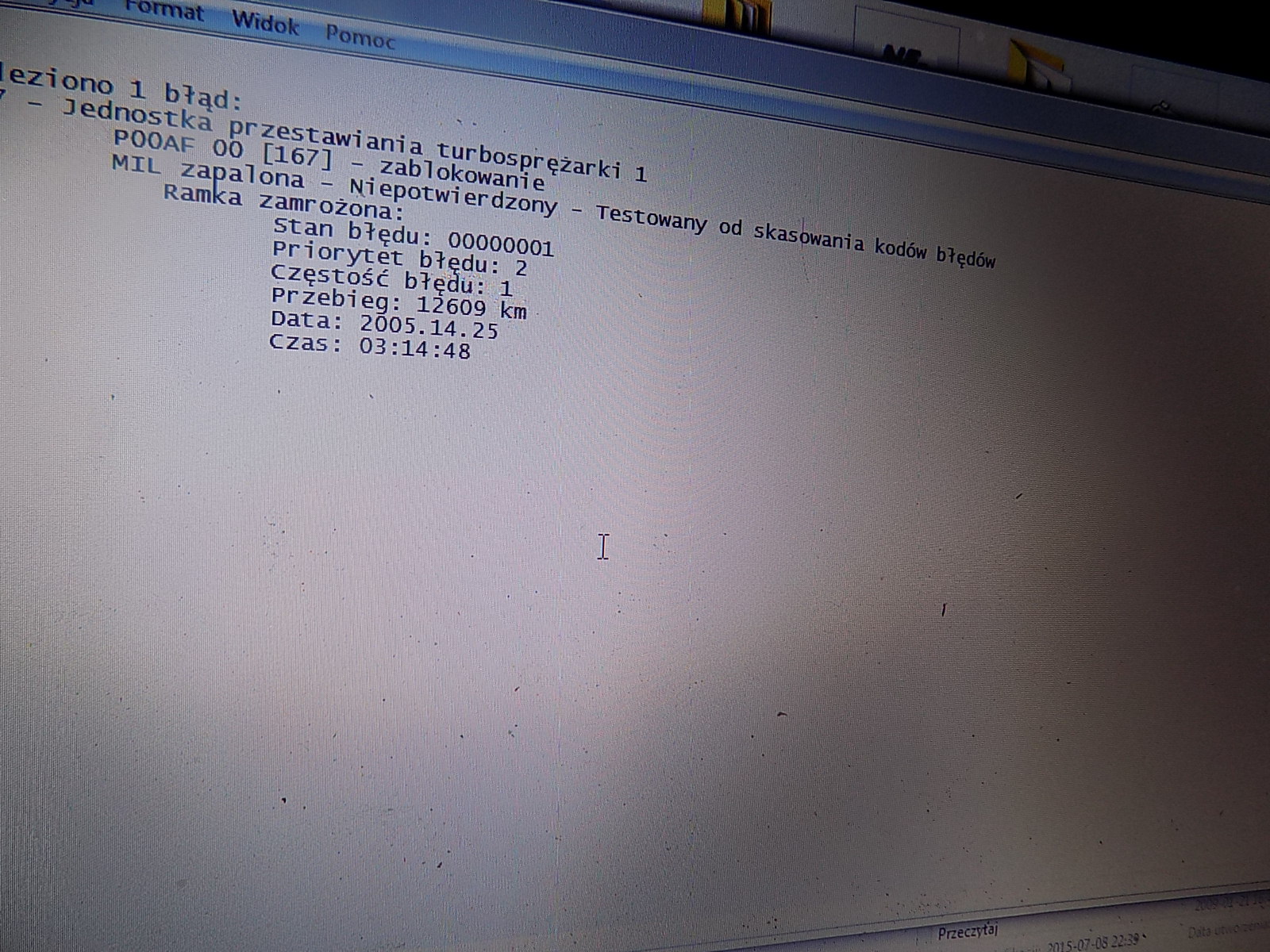

    Jest tak błąd wyskakuje za każdym razem tak samo ok minuty po odpaleniu wtedy sztanga się wsuwa ,cięgno się ponosi a zawór n75 przestaje dawać podciśnienie nawet jak dodam gazu to gruszka stoi i nie drgnie w górę czy dół n75 nie daje podciśnienia,ustawiłem na znaki jak było przed demontażem ,grucha trzyma ciśnienie sprawdzałem dużą strzykawką ,co ciekawe błąd się nigdy nie pojawi jak trzymam lekko na hamulcu ,sam nie wiem czy kupować drugą gruchę czy n75 ,vcds w nastawach podstawowych odmawia adaptacji ze względu bezpieczeństwa
    934 - Czujnik położenia nastawnika ciśnienia doładowania
    P2563 00 [167] - niewiarygodny sygnał
    MIL zapalona - Niepotwierdzony - Testowany od skasowania kodów błędów
    9127 - Jednostka przestawiania turbosprężarki 1
    P00AF 00 [167] - zablokowanie
    Ramka zamrożona:

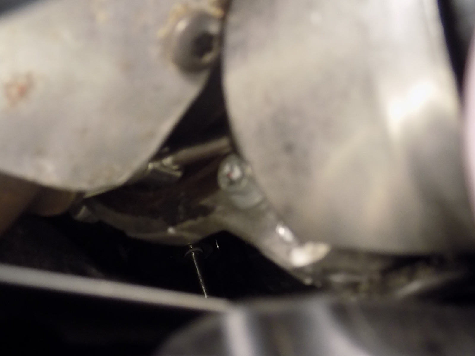

    Przyszedł dzisiaj nowy zawór i po sprawdzeniu poza turbiną maja takie same parametry .na podciśnieniu 0.74v bez podciśnienia 3.6 czyli zawór dobry,zamontowałem stary zawór według schematów ale musiałem użyć cienkiej nakrętki do blokady cięgła ponieważ ta oryginalna okazała się za szeroka i nie mogłem ustawić 0.7v,wychodzi chyba na to że coś się przestawiło w turbinie przy wypadku i przez to nie mogę tego ustawić a dźwignia turbiny pewnie nie porusza się w pełnym zakresie i przez to różnice na cięgle nastawnika,dodam że po zamontowaniu starego nastawnika tylko z tą cienką nakrętką kontrującą nie mam żadnych błędów nastawnik po odpaleniu wskakuje z 3.6 na 0.6v ale później nie porusza się,silnik pracuje tylko do 20 tys obrotów podczas jazdy trochę zwiększają się obroty ale idzie dym z pod łączenia turbiny z katem tak jak by się dusił
    foto nastawnika zamontowanego ale jeszcze bez nakrętki widać tylko trzy zwoje gwintu ,drugie zdjęcie tak jak było w oryginale
    Co o tym Myślicie pewnie turbina do sprawdzenia
    nawet przed montażem nastawnika dusił się i dochodził tylko do 2tys
    Vw Passat 2.0 TDI CR - Obroty silnika maksymalnie do 2500, brak błędów, turbo szczelne

    Jest dpf
    Wyszła ,,Koza roku,, zostawiłem kawałek portek na dolocie i zatrzymały się na przepustnicy
    jest ok wkręca się jak żyletka teraz ,tylko ta turbina mnie ciekawi bo ta dźwignia turbiny porusza się tylko ok 1.5 centymetra i może przez to nie ustawię zaworu Vw Passat 2.0 TDI CR - Obroty silnika maksymalnie do 2500, brak błędów, turbo szczelne

    Żeby było bardziej przejrzyście zrobiłem foto jak był ustawiony zawór w oryginale a jak jest teraz(żeby osiągnąć 0.7v przy zewnętrznym podciśnieniu nakręciłem węższą nakrętkę górną bo ori była za szeroka i nie pozwalała na 0.7v-tylko 0k2.1)zamontowany jest oryginalny zawór na nowym jest tak samo,błędów nie ma przejechałem się po placu tak do 60/h dobrze przyspiesza błędów nie łapie ,tylko nie rozumiem dlaczego aż ok centymetra musiałem przestawić na cięgle zaworu żeby nie łapał błędów
    na wolnych nastawnik się nie rusza wraz z dodaniem gazu wzrasta napięcie i to chyba dobrze ,na dole pomiary

    • Vw Passat 2.0 TDI CR - Obroty silnika maksymalnie do 2500, brak błędów, turbo szczelne DSCN0951.JPG (484.23 KB) Musisz być zalogowany, aby pobrać ten załącznik.
    • Vw Passat 2.0 TDI CR - Obroty silnika maksymalnie do 2500, brak błędów, turbo szczelne DSCN0940.JPG (476.98 KB) Musisz być zalogowany, aby pobrać ten załącznik.
